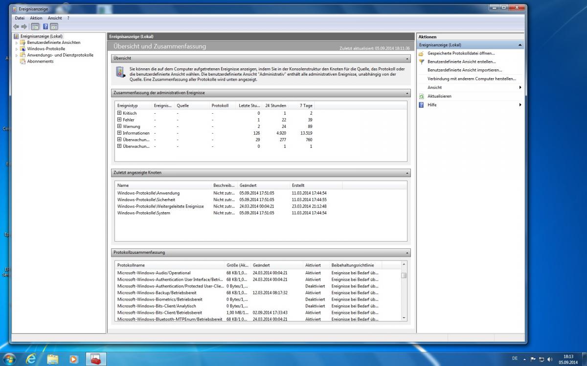

Рапорта от проверката ще намерите тук:Start => в полето за търсене въведете eventvwr.msc => Аpplications => събитие WinInit Event ID 1001. Kопирайте рапорта в следващия си пост.
Системата ми на немски. Не мога да намеря функицията която ми посочвате. Изпращам снимка за да ми покажете кое е.
