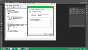

А в дивайс мениджъра как е положението?
Работело правилно
post-322996-0-81876700-1411487991_thumb.
