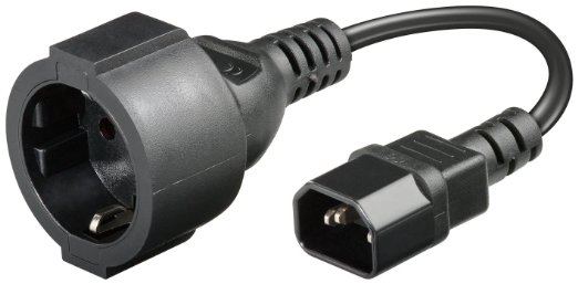

От известно време издирвам такъв преходник с цел да включа няколко дребни консуматори - маршрутизатор и др. - в един стар UPS. Всичко, което трябва да влезе в непрекъсваемото захранване, е включено в един разклонител. Смятам, че не е разумно да му срежа щепсела и да го подменя с IEC C14 M, тъй като така ще огранича ползваемостта му. Не съм убеден дали става ясно какво търся, затова закачам снимка:
post-26037-0-38645600-1411661743_thumb.j
Питането ми е дали мога да намеря такъв преходник в България, за да го поръчам или да ида и да го купя.

такъв преходник тука в BG няма да намериш (фабричен) но се прави с разклонител и кабел от UPS + разклонител двойка, тройла или четворка...
цената на един такъв преходник го прави непродаваем в BG, при положение че за по малко пари може да ти направят в специализиран сервиз за компютри...

има един пин, който пречи да влизат какви да е щепсели...
Именно. Затова търся точно това от картинката, то ми пасва напълно.

продават се разклонители без кабел...
http://tpetrov.com/search.php?prod=%D0%A0%D0%B0%D0%B7%D0%BA%D0%BB%D0%BE%D0%BD%D0%B8%D1%82%D0%B5%D0%BB+3+
и
http://tpetrov.com/search.php?prod=%D0%9A%D0%B0%D0%B1%D0%B5%D0%BB+K-705

Ми направи си от един кабел за UPS/монитор и разклонител без кабел - шуко тройка на Технил. Ако не - чукай си главата как да намериш решение на проблема.
http://www.reset.bg/catalog/40/4008/4008004/ ето го - само му сложи Шуко разклонител на мястото на женския накрайник (IEC С13) и ще имаш UPS разклонител.
Редактирано от belivakov (преглед на промените)
Видимо така ще стане.
А защо не подмениш направо кабела на APC-то с горния кабел - само му махаш женския накрайник и връзваш в разклонителя. Колкото по-малко съединения - толкова по-добре!
