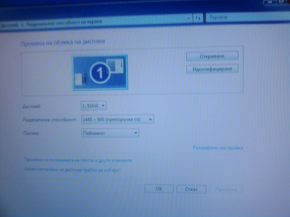

Дай десен бутон и "Разделителна способност на екрана" и виж въобще разпознат ли е?
Дори не го разпознава
Я дай шот да видим какво точно изписва.
Пише само правоъгълник с цифрата 1,резолюция 1440х900 и 1.AOC916Swa(монитора да другия компютър

Натисни бутона "откриване" понеже то изобщо не вижда 2ри дисплей.
Може да пробваш бутона на Windows задържаш го и после натискаш "P" и си избираш опция само на втория монитор или и на двата.
Пробвах с откриването,но не работи.
