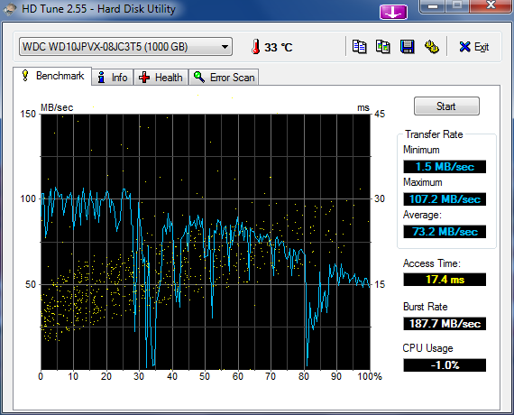

Здравейте!!! Имам лаптоп Lenovo b5400 (има го в подписа) на 7 месеца. От 2, 3 дена забелязах че операционната ми система зарежда много бавно и вече за втори път ми се случва операционната ми система да спира да работи, в смисъл като съм на лаптопа ми се появява син екран и на на него се отчитат секунди и тогава се рестартира и ми пише Windows спря да работи!
Преди съм нямал никакви проблеми и също, по някой път зарежда драйверите на мишката по някой път не, и като играя много леки игри забиват, като cs, minecraft и др. Няма вируси в компютъра ми, чист е. Ето и тест на хард диска да кажете дали е наред или не защото аз не разбирам, благодаря предварително!!!
post-350010-0-23440100-1415008244_thumb.

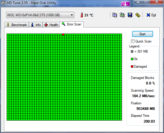

Покажи картинката където пише Error Scan (зелената лупичка)
Ок но харда ми е 1000гб и много бавно се сканира!
До момента има 1 червно квадратче а е още на парвия ред. Това май не е надобре! :(

За сервиз е, ако е гаранционен го занесете да ви го подменят
Теста на Error scan има само 1 червено квадратче!
Редактирано от CASSIO (преглед на промените)
А като отидеш на опцията Healt какво дава?
Ами като отида на Health нищо не дава, бяло е. Health status n/a, а този 1 лош сектор фатален ли е и може ли да се премахне.
Достатъчно е за да ти го подменят гарнционен
Ок ще го занеса но, там го пращат до софия и го бавят доста време... а иначе има ли начин да се премахне или да се изолира този лош сектор. А и гаранцията ще се зачита ли защото аз го купих със Windosws 8 а му инсталирах Win 7 а и му е правен ъпгрейд, от 4гб на 8. :)
Презаписва/запълва се сектора с 00000. Ако е бил софтуерен проблема сектора ще се оправи, ако е хардуерен вероятно диска ще си го ремапне.

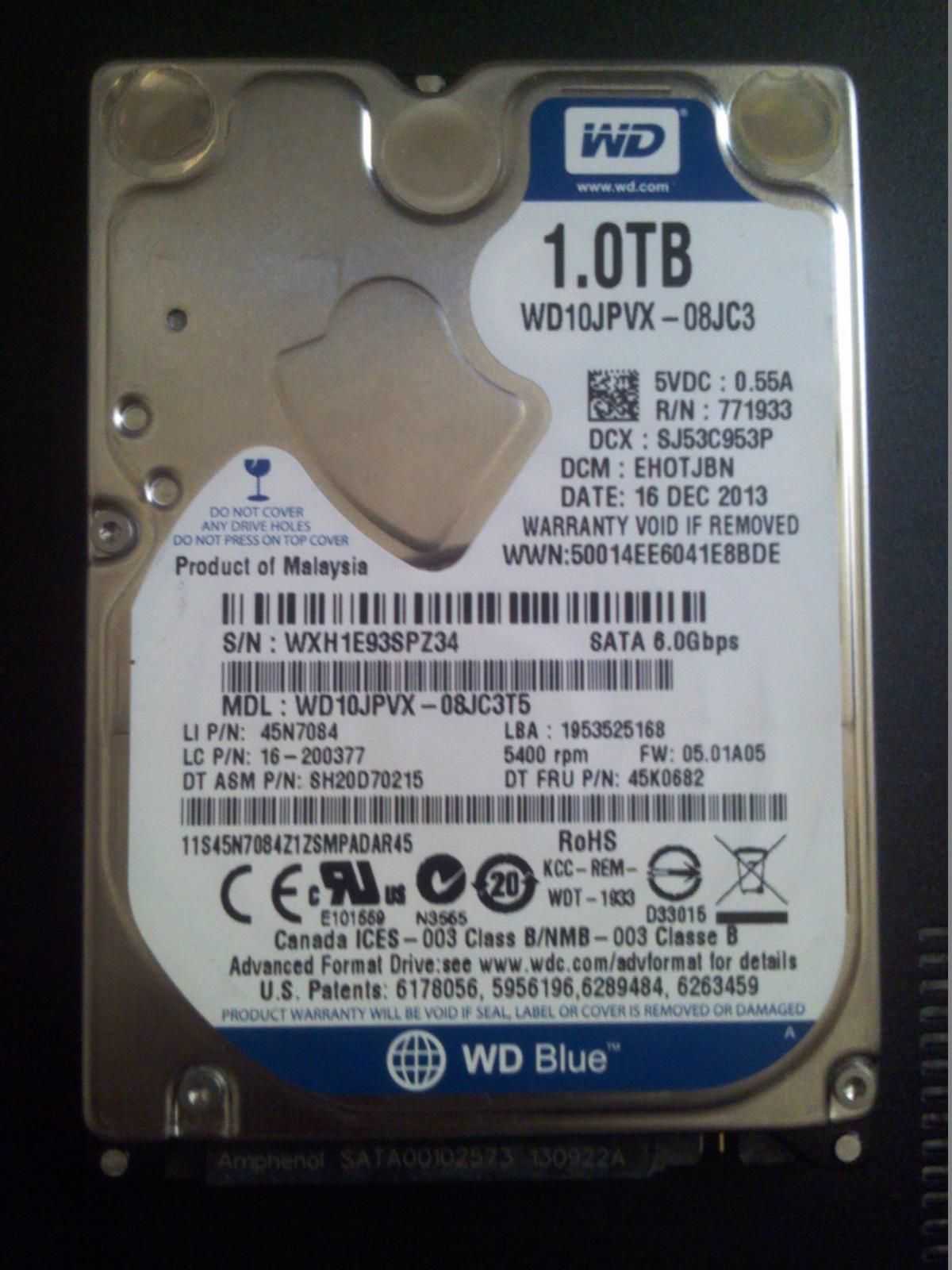

Лична молба: Имате ли възможност да снимате капака с надписите на диска?
Ето снимка на харда и теста на Error scan.
post-350010-0-40798700-1415176835_thumb.
post-350010-0-08221800-1415176848_thumb.
