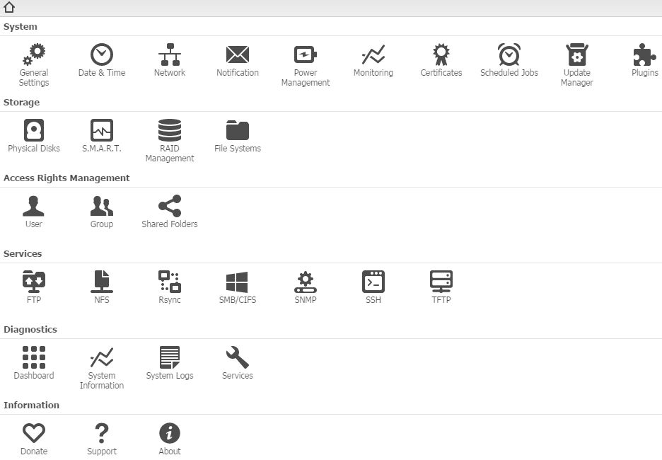

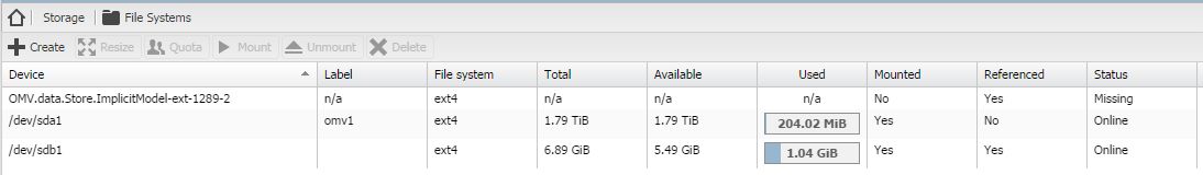

Прав си. Трябва да "бързам по-бавно". Снощи wipe-процеса стигна до към 87% и изглежда спря дотам и понеже вече ставаше късно - изключих едната машина, а после и другата. Сега(както и преди) диска се вижда като устройство. Изтрих двата дяла, които имаше отпреди и създадох нов, но не знам дали е правилно в момента - в смисъл, че в раздела File Systems има два реда за харддиска. Не ми е ясно къде и какво точно да напиша, за да получа достъп до диска.

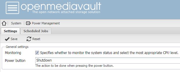

Втората снимка показва (липсващите) настройки за Power Management. Трябва ми захранването и съответно процесора да се изключват/заспиват след определено време, а не виждам къде другаде може да е тази опция...

Ами от първата снимка - "OMV.data.Store......." можеш да го изтрие, тъй като видимо липсва подобно устройство.Другото, което показва същата е, че си ги монтирал.
Сега вече отиваш в Shared Folders и описваш кое и какво да бъде споделено. Когато го опишеш - отиваш в Users и го асоциираш със съответния потребител. От там нататък ще е лесно....Напомням, че трябва да сте в една и съща Workgroup-а (настройва се от SMB/CIFS)
За Power Managment-а - някъде трябва да има Advanced Power Managment, където са описани настойките, които посочих в предния си коментар ..

Изтрих горният ред. За монтирането - направих го като пуснах машината. Вероятно трябва да потърся настройка това да се прави автоматично с пускането на машината.
Създадох запис omv1 - правилно ли разбирам, че това е споделената папка, в която вече ще слагам копирам моите папки?
Не виждам някъде да има Advanced Power Management. Ако не намеря такова нещо, излиза че ще трябва ръчно да пускам и спирам машината.

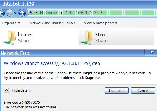

Написах в адресното поле на Експлоръра адреса на NAS2 и там ми излизат две папки, но в тях не мога да вляза - излиза ми пак онази грешка.

преди 40 минути, LinKuei написа:

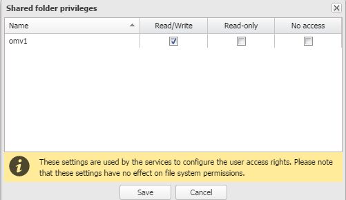

Тъй като съм изпуснал - отиваш в Shared Folders... Има бутон Privileges, в който задаваш правата...

Точно за това говорим... Сега създадената и споделена директория ще има права за четене и писане за потребител с име omv1...

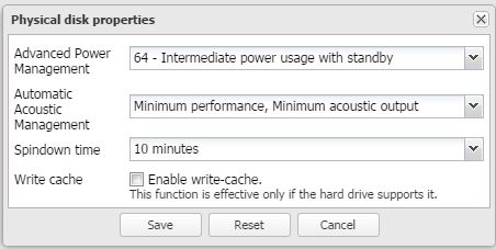

Онова на картинката не е ли само за харддиска? Защото захранването си върти без да спира, процесора също...
Да, това важи само за дисковете, което при теб е основно. За захранването - трябва да се изключи цялата машина, което може да стане само като schedule (предварително зададено време), а не след определено време при липса на работа...или от Power бутона..
