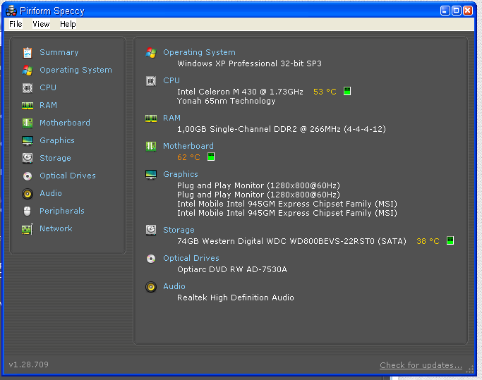

Дъното е с Нвидиа чипсет. От тия които доста греят, а там на снимката от Speccy не е дадена температурата баш на чипсета. Освен това измерването е добре да се направи при по-натоварена машина, а не докато е в покой.

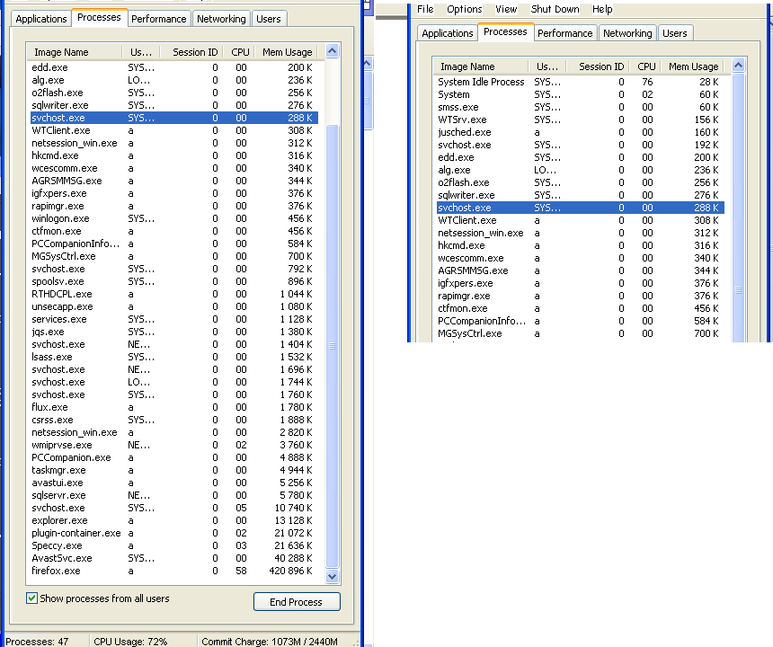

П.П. Сега забелязах колко много процеси има на снимката на мениджъра? Моите са всичко на всичко 47 с два отворени браузера, с по няколко таба....
Да, вярно е, че грее много. През лятото му се ебава майката , през 1 час се изключва от прегряване. Замръзването според мен няма връзка с това, защото се случва и през зимата, току що включен, без нищо да се прави на него. Знам ли, не виждам логика. Процесите са доста, трябва да ги чистя и тях.
