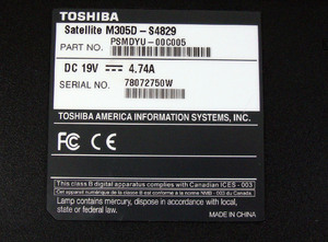

Да не е строго секретна държавна тайна  тоя лаптоп каква марка и модел е ? Врачката дето гадаеше на хората какви компютри имат  отиде  на гурбет и сега трябва  пусналия темата да споделя тая информация. Лаптопа ти  си има официален сайт и във него има драйверите  които са ти в жълто.
С първата програма, която ми предложихте Driver Pack Solution - искаше ми интернет. Втората програма, която Mozo ми предложи ми даде някаква грешка и се отказах. Явно попълвам нещо грешно и не ми намира ръководството на драйверите, които търся от сайта на Toshiba. Марката на лаптопа е Toshiba, модел SATELLITE.

Пич обърни си лаптопа и погледни на стикера точния модел барабар с номерацията .Тошиба Сателайт  имат 200 модела и ти е нужен точния за да си намериш и коректните драйвери. Ако и това ти е трудно  иди до мнагазина и вземи една бира  или лимонада и викни комшията да ти оправи лаптопа за 2 минути, Не ти трябват програми  и не ти трябват драйвер пакове ,че  хептен ще се омоташ като пиле в кълчища.Три дена ше пишем във форума обяснения  заради 3 минути работа. Видно е ,че си скаран със тая материя и е  голям зор да ти се обяснява.
