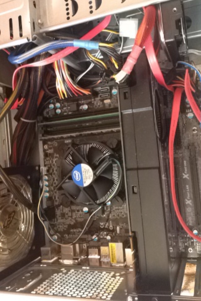

Значи дъното е asrock b75 pro3-m за версията на биос не знам но със сигурност той не го е ъпдейтвал и всичко ни е еднакво и като натисна бутона и няма нито въртене на вентилатори нито нищо. Просто все вено че няма ток
Иначе всички кабели съм включил. Този за процесора и този за вентилатора и всичко си е на място.
Слагаш стария процесор и ъпдейтваш биоса , ако пак не тръгне след това иди до приятеля си и виж работи ли при него този същия процесор. Тва захранване коприлиони ватове каква марка и модел е?  май се вижда емблемаата на fsp но знам ли :)
Копчето на захранването да не си бутнал? Кабела от фронт панела към дъното?

Щом е така с 2та процесора освен всичко казано горре захранването нещо да му е станало - това е ;)
автора: пробва ли да включиш компа с отвертка в/у пиновете където се слагат кабелите които отиват за копчето на кутията?
