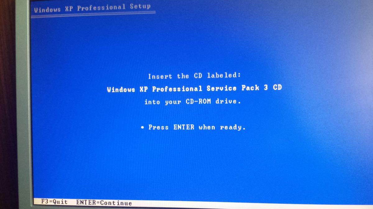

Преинсталирам компютъра с бутващо USB, всичко си тече по мед и масло, докато не влезе в сетъпа където забива, натискам ентър или ф3, но нищо не се случва, пробвах няколко пъти и все същата история. Прикачил съм снимка на момента в който забива. Ако някой е имал същия проблем или знае как се оправя моля да сподели, благодаря предварително на всички коментирали.  :)

С каква програма правите бутващо USB?Питам защото ще се наложи да я направите с друга програма и мисля ,че ще се получи .Програмата с която я правите не ви разчита биоса най вероятно или сата драйвъри.???
Програмата е UltraISО. Не разбрах въпроса за сата драйварит, ако може да уточните въпроса.
Редактирано от g0m0r0 (преглед на промените)
Добре това ме интересуваше предлагам ви тази програма winsetupfromusb линк за сваляне http://downloads.winsetupfromusb.com/WinSetupFromUSB-1-5.exe
ако не се получи с тази програма пробвайте с тази https://rufus.akeo.ie/downloads/rufus-2.2.exe
Знам ,че ще се справите .Забележка ако не можете да добавите исо файла с първата програма ще трябва да го заредите с виртуален диск от сорта на magic disk http://www.magiciso.com/tutorials/miso-magicdisc-overview.htm

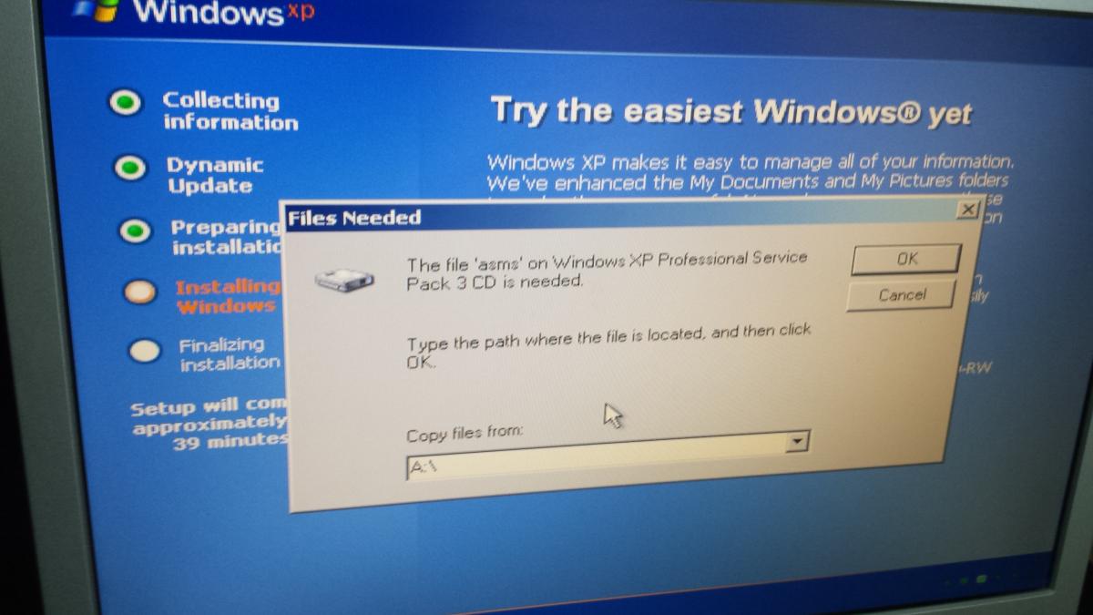

Пробвах с първата програма и стигам до тук. Ако може да ми помогнете какво да правя, защото единственото което ми дава като път е А:\ Ако кликна върху отказ се рестартира и пак същата история.
И от стрелкичката в дясно от А: не ви дава друга буква? или ръчно да истриете А и с главна буква да изберете B D E F ?
Опитай с програмката Rufus.
Мисля че със руфус ще дойде до първото положение  :( не лоша програмка , ама при стари кошници си иска диск или не може да открие предишна инсталация  :)
Мисля че автора е крайно време да си провери копието на Windows и мисля че проблема до който сега е стигнал няма да се случи - за мен втория проблем е с липсващи файлове .
