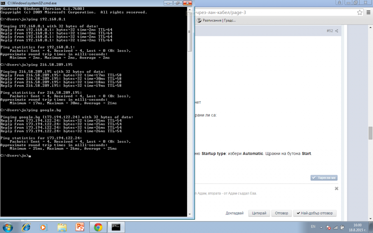

Пак в конзолата напиши
ping 192.168.0.1
ping 216.58.209.195
ping google.bg
и снимай
Направи същото и на другата машина, на която има интернет

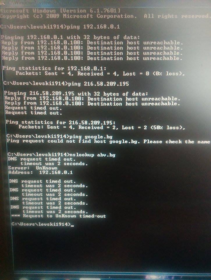

може ли да проверите следното:
отваряте комаден промпт и пишете вътре: nslookup abv.bg   и след това Enter. Вижте дали ще се върне резултат. Може нещо DNS сървиса да е зависнал.
ping 192.168.0.1
ping 216.58.209.195
ping google.bg
и снимай

192.168.0.100 този адрес ти ли го вкара в мрежовата карта или сам се появи? Щото това което ни показваш сега излиза че нямаш връзка с рутера, да не си вкарал погрешно кабелите??? Или кабела да не се окаже нещо кофти? Или Windows-а да не я разпознава както трябва без драйвери???

Ако си ги вкарал тези неща в мрежовата карта на ръка явно не са били правилните. Някой рутери дават вътрешна мрежа 192.168.0.ххх други 192.168.1.ххх. Ако твоя рутер е от вторите то тогава пак влез в IPv4 на мрежовата карта и смени навсякъде 192.168.0.ххх с 192.168.1.ххх  и пак пробвай всичко което ExaFlop те накара да направиш. Пак постни снимка ако нещата не тръгнат.
ами това което си сложил е добре, например ip: 192.168.1.95  GY: 192.168.1.1   DNS: 192.168.1.1 маската остава същата.
Ами направих го , пак нямам нет , а в командния промпт излиза абсолютно същото само че със сменените вече числа ..
Ти от какво пишеш, телефон, компютър или нещо друго. Дай да видим неговите настройки че така може да си играем доста дълго време. Изпълни това което ти каза ExaFlop на работеща машина която вижда рутера и има нет и от там ще се ориентираме какъв е проблема.

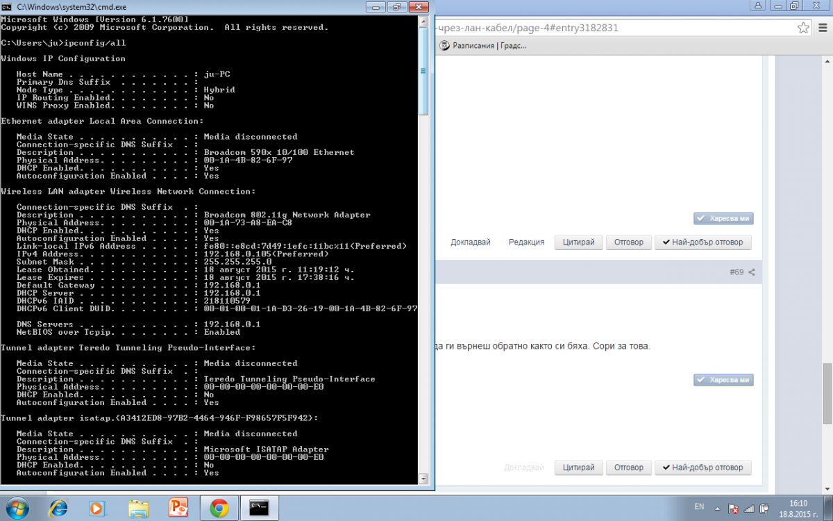

липсва ipconfig /all на работещия компютър
Мрежата е от първия тип 192.168.0.ххх така че ще трябва да ги върнеш обратно както си бяха. Сори за това.
Ето на работещия , ок ще ги върна ..
