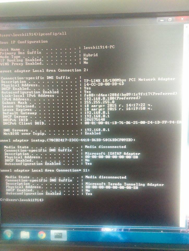

Отвори една конзола(Command prompt) и в нея напиши
ipconfig /all
и натисни Enter.
Снимай този прозорец и кач снимката от устройството, от което пишеш (това е за нерабралите как ще качиш снимка без нет на компютъра и пишат ненужни постове).
При това положение рябва да има и мрежа(интернет) на този компютър. И иконката при часовника нее трябва да е с !
