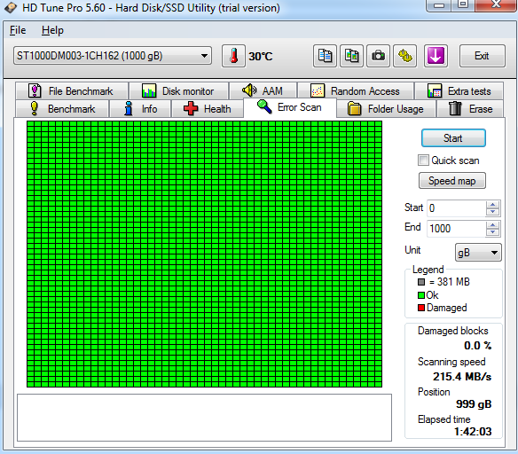

Писни после HD Tune sutface test

За HDD:
post-340196-0-65355800-1440268070_thumb.

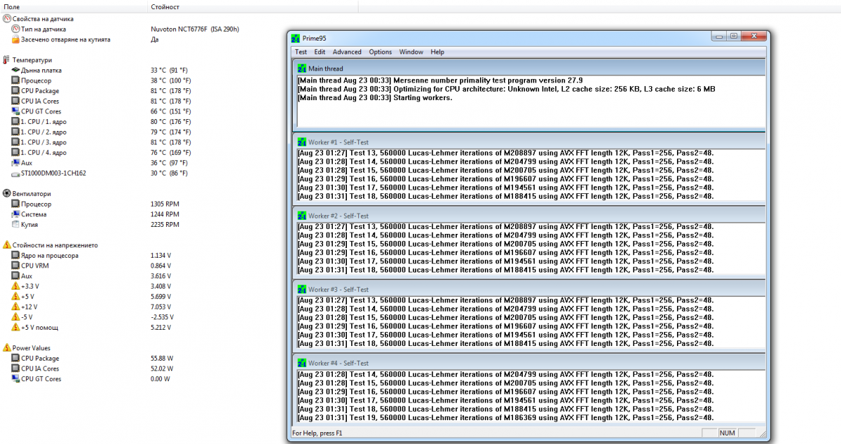

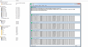

Започни със тест на процесора, натовари го със Prime 95! Във биоса настройките под дефаут ли са?

Дръпнал съм си memtest86 и prime95, за да тествам. Тази вечер ще оставя да прави тестове.

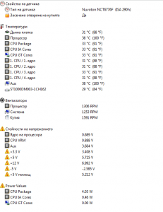

Примерно където трябва да е 5V показва 5.725, което е доста голяма разлика. Напрежението на процесора е като на компонент, който е в доста сериозен режим на енергопестене, а не би трябвало да е така, освен ако компютъра не се използува дълго време и е навлязъл в такъв режим автоматично, или според избрана настройка.
Редактирано от 1Force1 (преглед на промените)

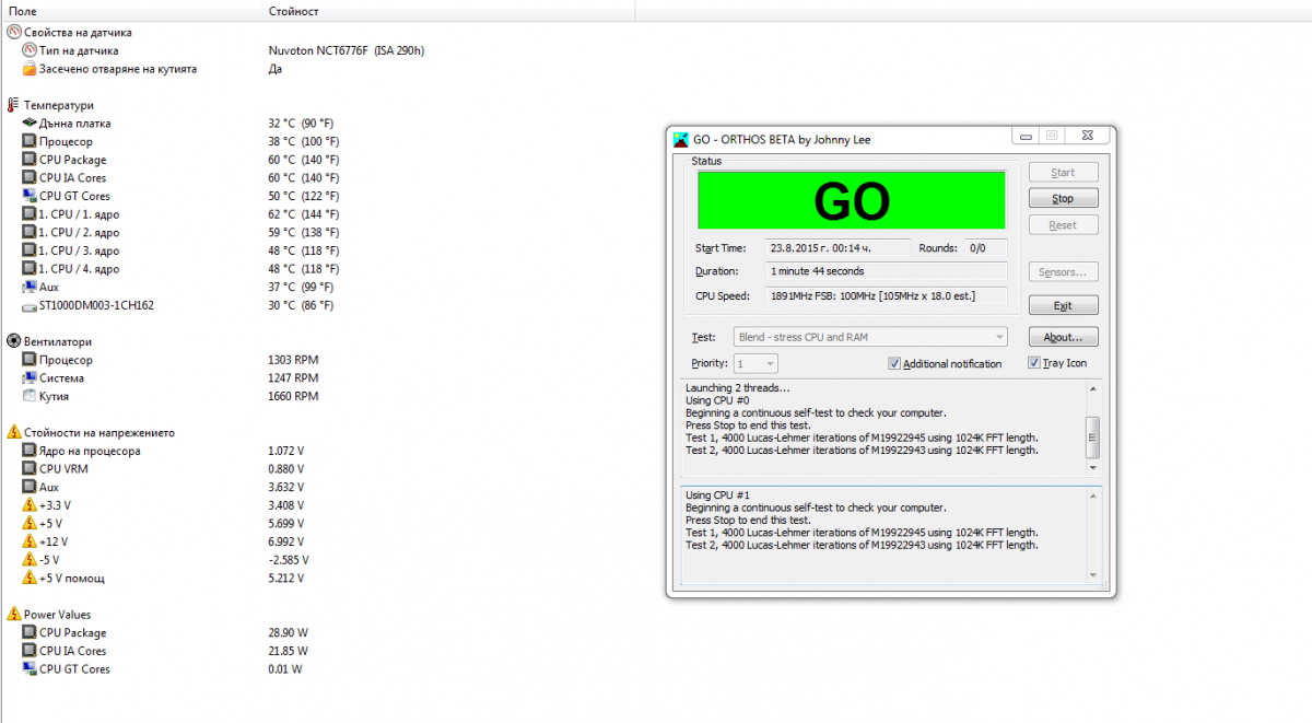

Висока температура имаш във 1/2 ядро я погледни паста има ли на процесора и на радиатора ? защото във момента времето е хладно а температурата е големичка

В биоса напреженията са наред 5V e 5.16**. Има за регулиране оборите на вентилатора. Може да опитам при по-висока температура да го настроя, да върти по-бързо.

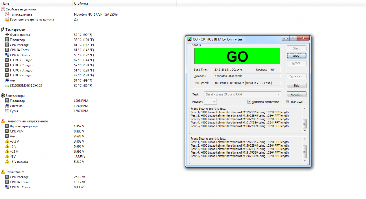

Значи напрежението все пак е в нормата. Остава проблем с претоварване на процесора. На мен ми се е случвало да забива така, когато едното или и двете ядра се натоварят от тежко приложение на 100% или почти на толкова. Дори и не ми е тротвал поради висока температура. Какво при Вас в определени моменти го натоварва толкова може да гадаем само, да речем някоя тежка сцена от играта с много ботове за рендиране. Но не пречи да направите каквото сте в състояние и за подобряване на охлаждането.
