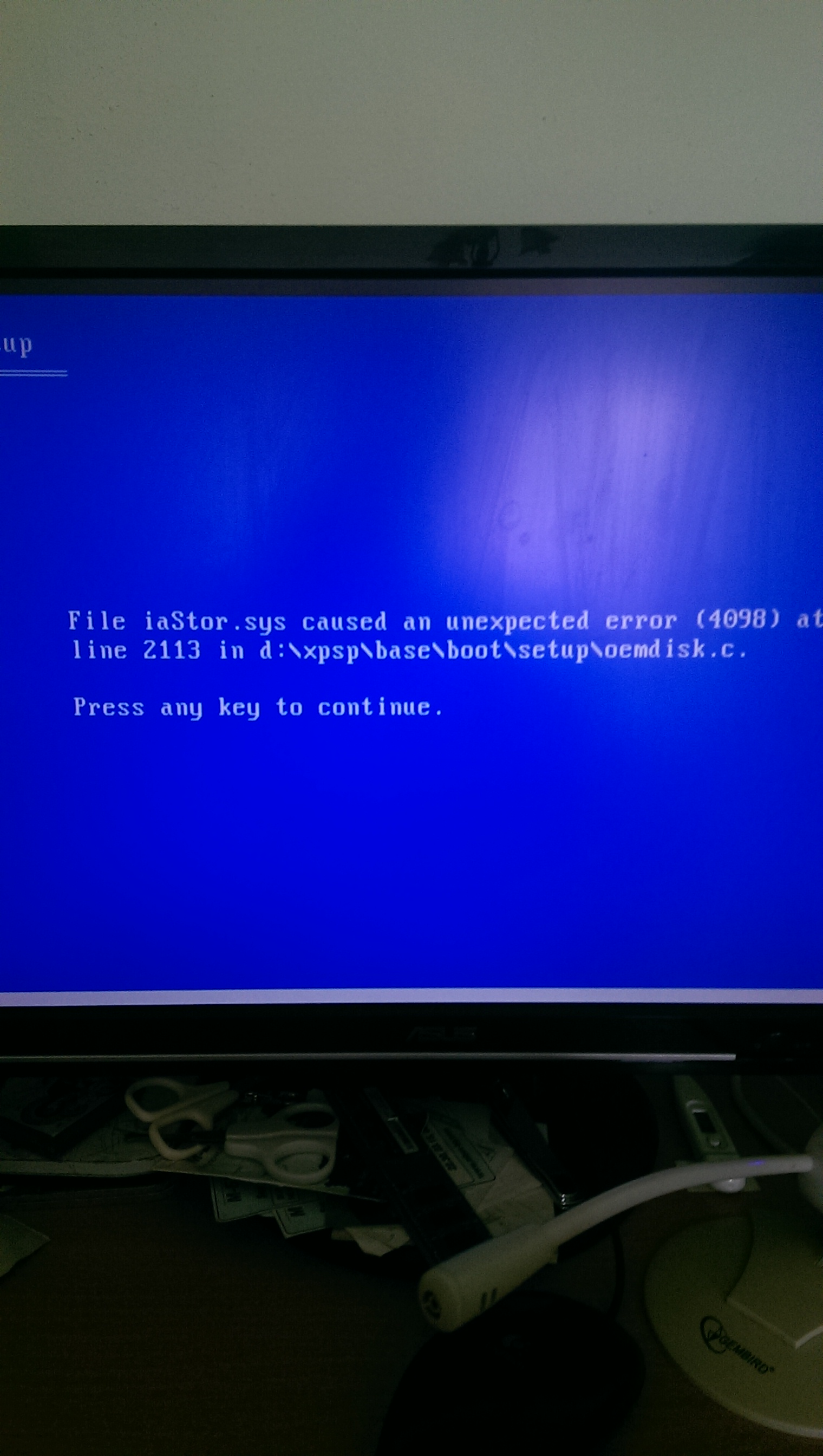

Попадна ми харддиск , при който свързването с дъното е със SATA кабел. Но грешката след копирането на всичките файлове излиза отново.
Продължиха опитите ми да инсталирам Уиндоус XP на "проблемния" диск ( за момента опитите ми продължават с него, впоследствие ше се ползва като хранилиище).
Следвайки инструкциите на ExaFlop , изтеглих F6 SATA драйвери, копирах ги на обикновена дискета , от която файловете  бяха прочетени.
Е , написано беше ,че има по-нов драйвер на флашката с Уиндоус -а , но в крайна сметка ми излезе друга грешка.

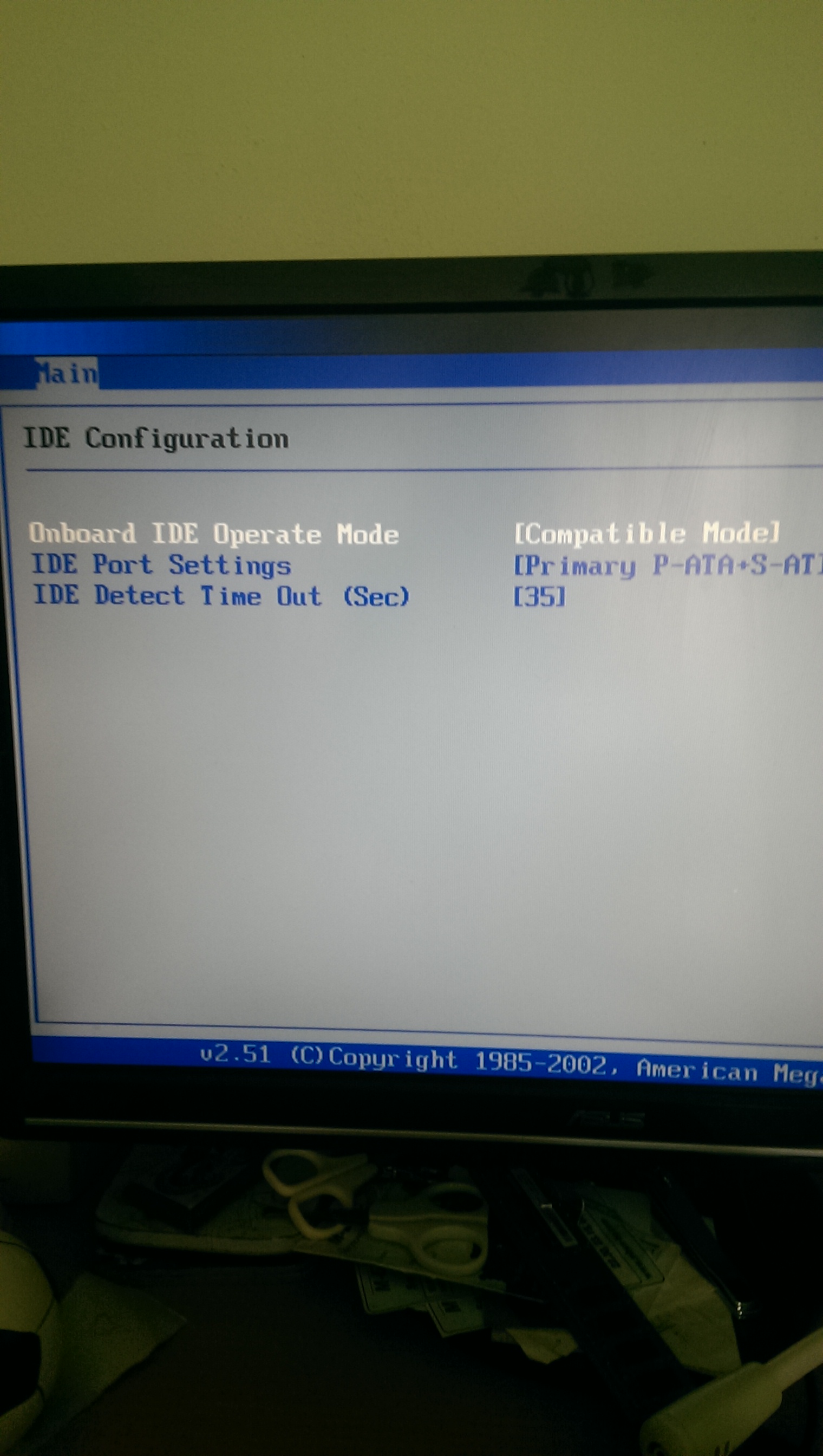

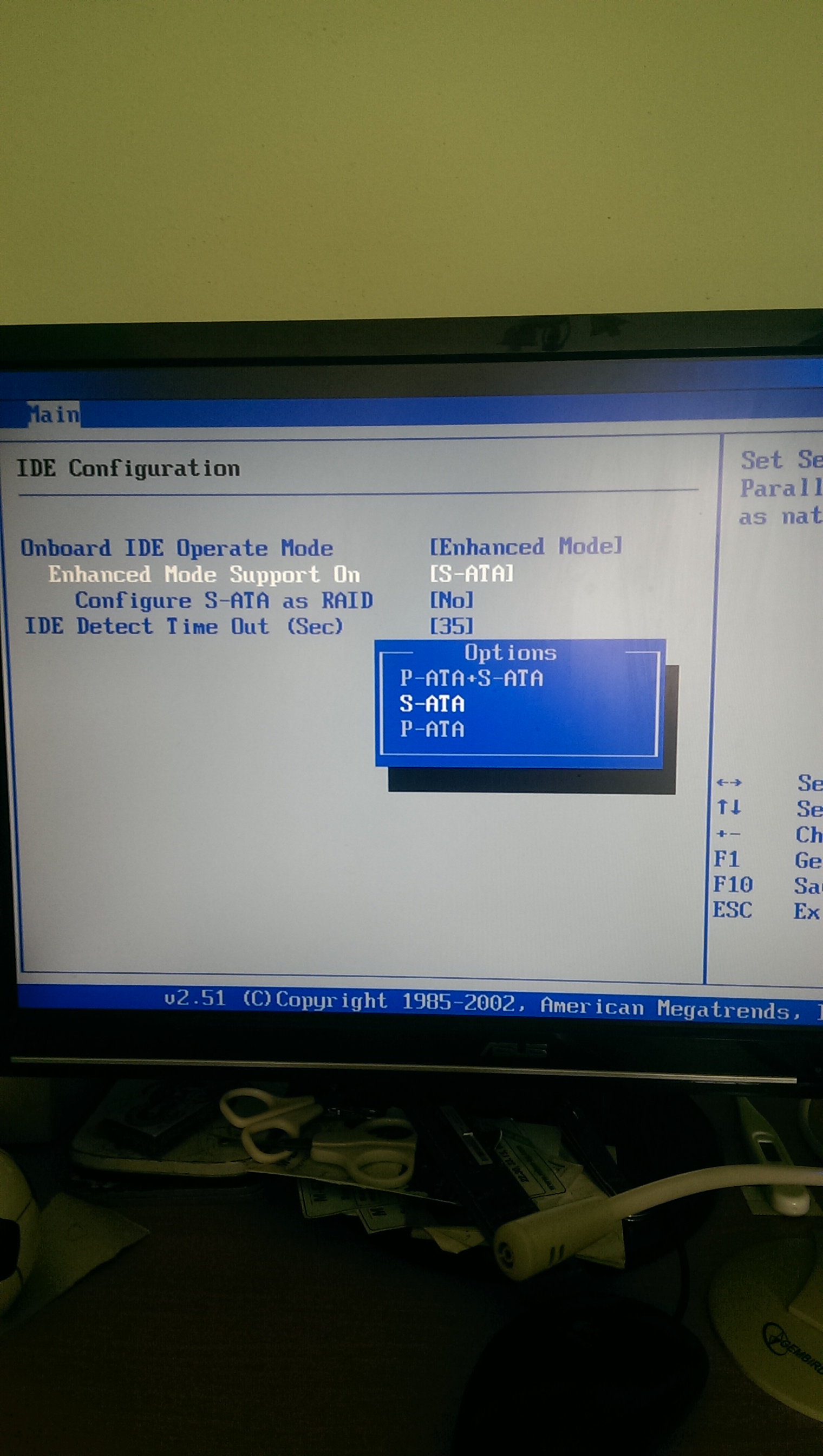

Прикачам снимки.
Моят избор за режим , в който да работи харддиска , разбира се , е на първата снимка - enhanced mode/p-ata+s-ata/

Да беше споделил на какъв интерфейс са двата диска!
Грешката е точно от SATA  драйвъра.
ОК, това вече става ясно. Но как в крайна сметка да реша проблема и да успея
да инсталирам Win XP на SATA диска , този с АТА интерфейс да ползвам като " store"?

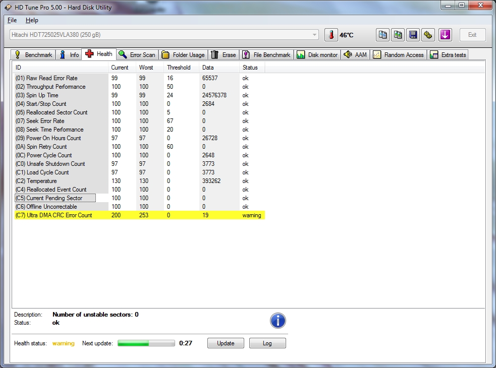

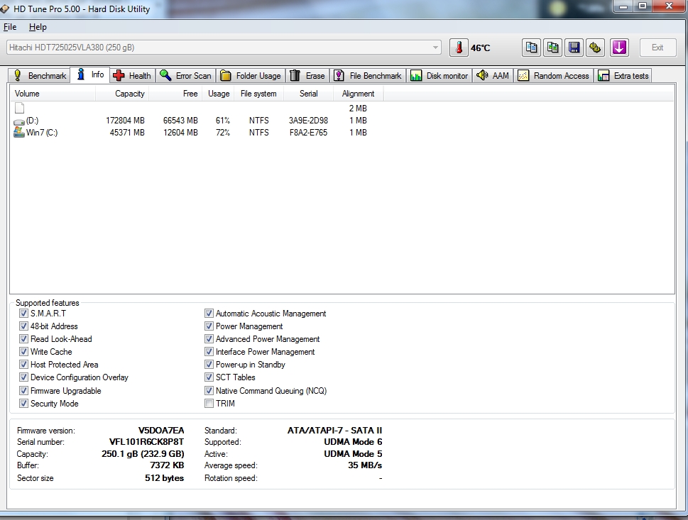

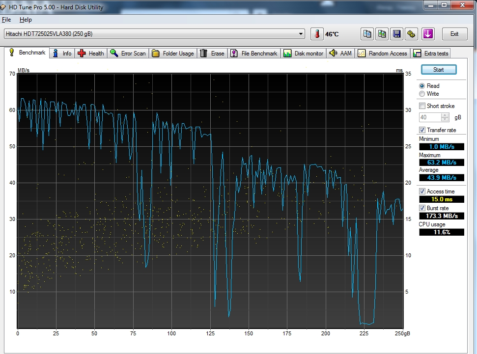

Ще продължа в тази тема, прикакачам снимки на диск Hitachi SATA II- 250GB.
Има ли нещо, което да ме притеснява и в неговото състояние.
Допълнително ще прикача снимка от сканирането за "bad" сектори.
Смени си кабела за данни
Добре.
