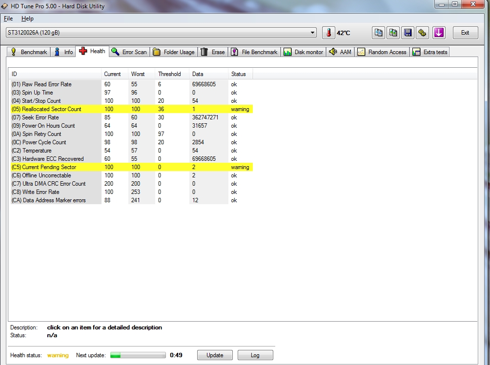

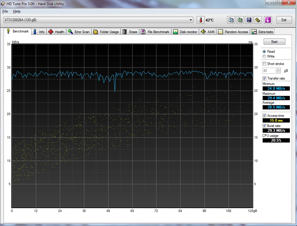

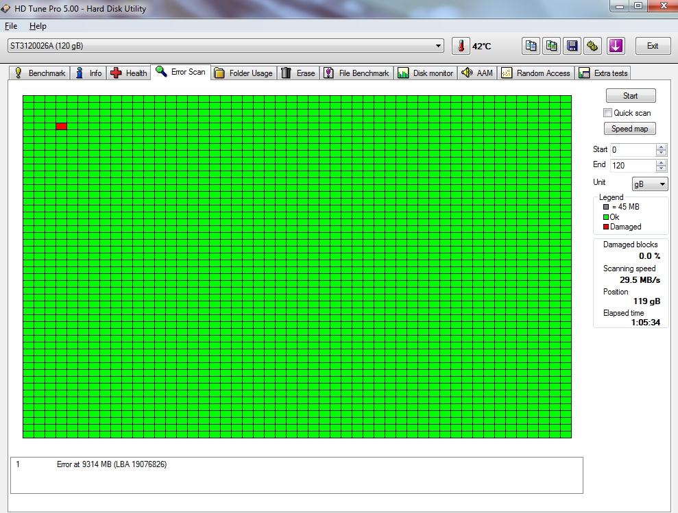

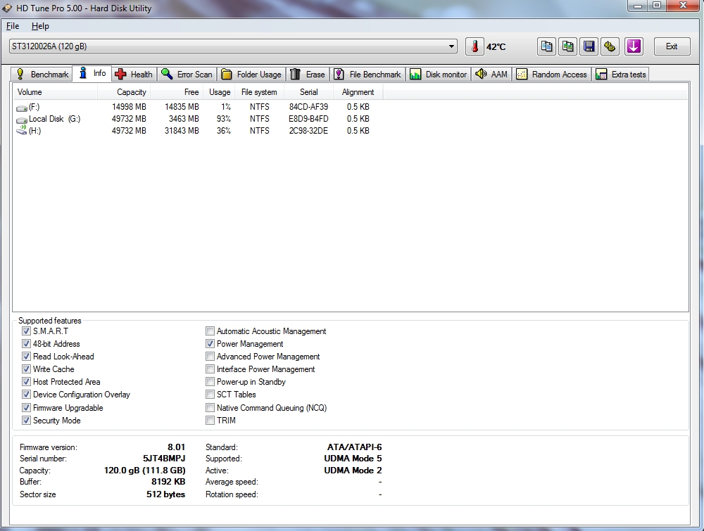

Тествам твърдия диск на един познат ( прикачам снимки на състоянието му , направени с HD Tune)
Не успях да инсталирам Win XP на него , тъй като от CD-то не успяха  да се качат всички драйвери на дял C:.
Има ли според Вас изобщо някаква възможност да се ползва като boot-ващ диск или човека да си
търси друг и този да го ползва като втори , тъй като BIOS-a го засича нормално?

На този хард диск няма да може да инсталирате нормално ОС. Резултатите от HD Tunes са показателни. Може да се използва като втори хард диск, но не дръжте на него ценна информация или информация, която не може да си набавите ако се наложи.
Емо, благодаря Ви за отговора . И аз имах такива съмнения , които се потвърждават.

Изолирай си Бад сектора така че се получат нещата
Да ме насочиш за програма , с която да го направя?
Този сектор вече е обработен (заменен с резервен) от контролера на диска.
Не мисля, че проблемът ти се дължи на диска. По-скоро е от CD-устройството или CD-диска.

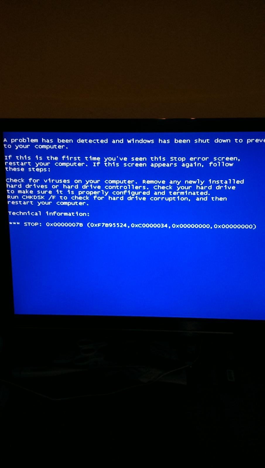

Не, не минава , излиза синия екран.
Сини екрани много.
Така е . В момента не мога обаче да направя снимка конкретно на моя син екран. :)
Накратко обяснява се ,че с цел превенция на последваща повреда на хардуера , поради интегрирането на нов такъв или
поради някаква друга причина , инсталацията няма да продължи и е препоръчително компютъра да бъде изключен и да се
обърна към квалифициран сервизен специалист.
А някакви числа с букви от типа 0x0000007B (и в скоби още няколко такива групи) няма ли на синия екран?
Освен това погледни в BIOS за настройката на IDE/SATA контролера дали е на IDE mode.
Да има , такъв надпис (прикачам снимка)
Проблема определено не е в харддиска, пробвах с друг харддиск ситуацията е същата.
А уж проблемния хард закачих на друг компютър , инсталацията минава нормално.

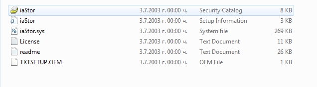

Намерих SATA драйвера , но в архива липсва файл с разширение .dll
post-151984-0-18366500-1442427980_thumb.
копирай всичките в кореновата директория на флашката (без Readme и License)
http://dellwindowsreinstallationguide.com/a-clean-install-of-windows/downloading-preparing-and-loading-sata-drivers/
ОК. Благодаря.
