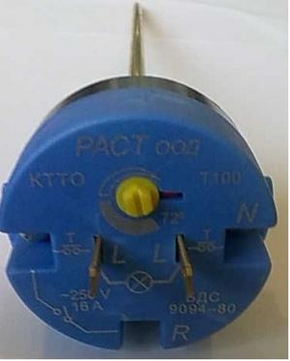

Здравейте.
Имам следния проблем.Наскоро ми се развали терморегулатора на бойлера и реших да го сменя.Паралелно с него купих и нов нагревател.Монтирах ги.Дотук добре ,но не иска да топли водата.Дори и на максимално завъртян бутон.Чаках 2 часа и нищо.Мисля,че връзките са правилни,защото го вързах по същия начин както си беше и преди.На двата извода на нагревателя ми показва 73 волта,което ми се струва съмнително.Къде може да е проблема ? Пускам снимка на терморегулатора.
 att-4d5e6d33db976ermo.thumb.jpg.5d894dbc

Моя грешка.Значи напрежението на терморегулатора е 73 v ,а стигащото до него 220.

На терморегулатора напрежението трябва да е 220V (на лявата и дясната на снимката клеми). И явно както е казал над мен ПОТРЕБИТЕЛ 65 има една длъжност електротехник, който е учил точно за това.

Благодаря за критиката на дядото,колкото и да не е по темата тя:)) ExaFlop тези клеми при мен ги няма ,само два отвора са.Говорех за клемите отгоре,влизащи в нагревателя.На тях измерих 73 v.
На клемите,влизащи в нагревателя отива една нула и една фаза 220 волта.Трябва да ти покаже 220 волта при замерването между тях.При теб измерваш само 73 волта, с включен нагревател!Това означава,че няма добър контакт на нулата или на фазата.Стегни всички връзки по здраво и опитай пак.

Тея регулатори са доста калпави и доста бързо се скапват.
на болтовете N - Нула, R - Фаза 220в
на празния болт трябва да ти излиза 220в когато завъртиш регулатора и се включи превключвателя.
на клемите за лампата е същото, но след контактите на втората защита - мооого калпаво изпълнение и често не правят контакт
Ако там имаш 73в направо го връщай в магазина.
4. И с това съм съгласен!
