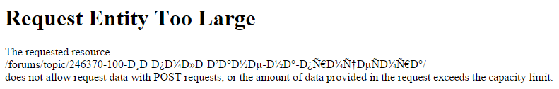

Прикачвам файла Adition.txt , копирам и поставям съдържанието на файла FRST.txt пробвам се да публикувам в темата и ми изписва това
