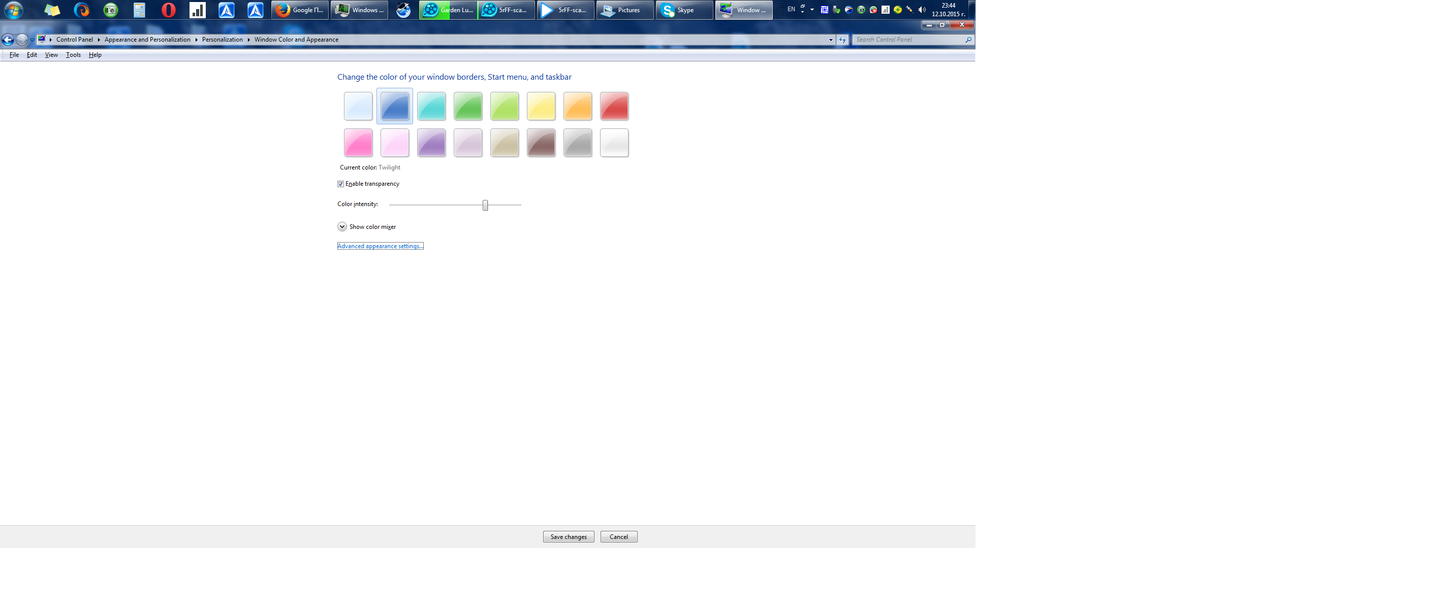

Защо не се променя цвета на таскбара ?

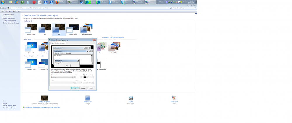

След като избера "window color" ми излиза  този прозорец-  вж. пр.фаил ,вместо да ми даде да си избера цвят .
Как може да се върне нормалната работа на "window color" ?

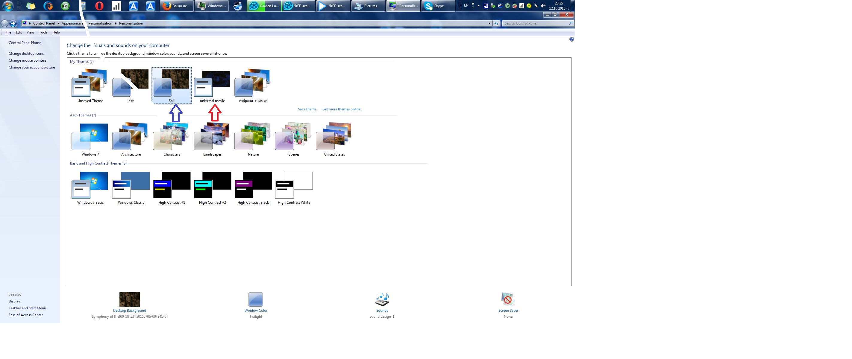

Ако  аеро е "enable transperancy" то е включено, натиснах "реашане на проблеми с десктопа" или нещо такова ,намери че нещо не е включено и го включи.Сега на едната тема мога да променям цвета -синята стрелка но на другата-червената стрелка пак не става.za_kaldata_4.thumb.png.e62ccd7778f904f1fza_kaldata_3.thumb.png.ba00d2dde85343fe4

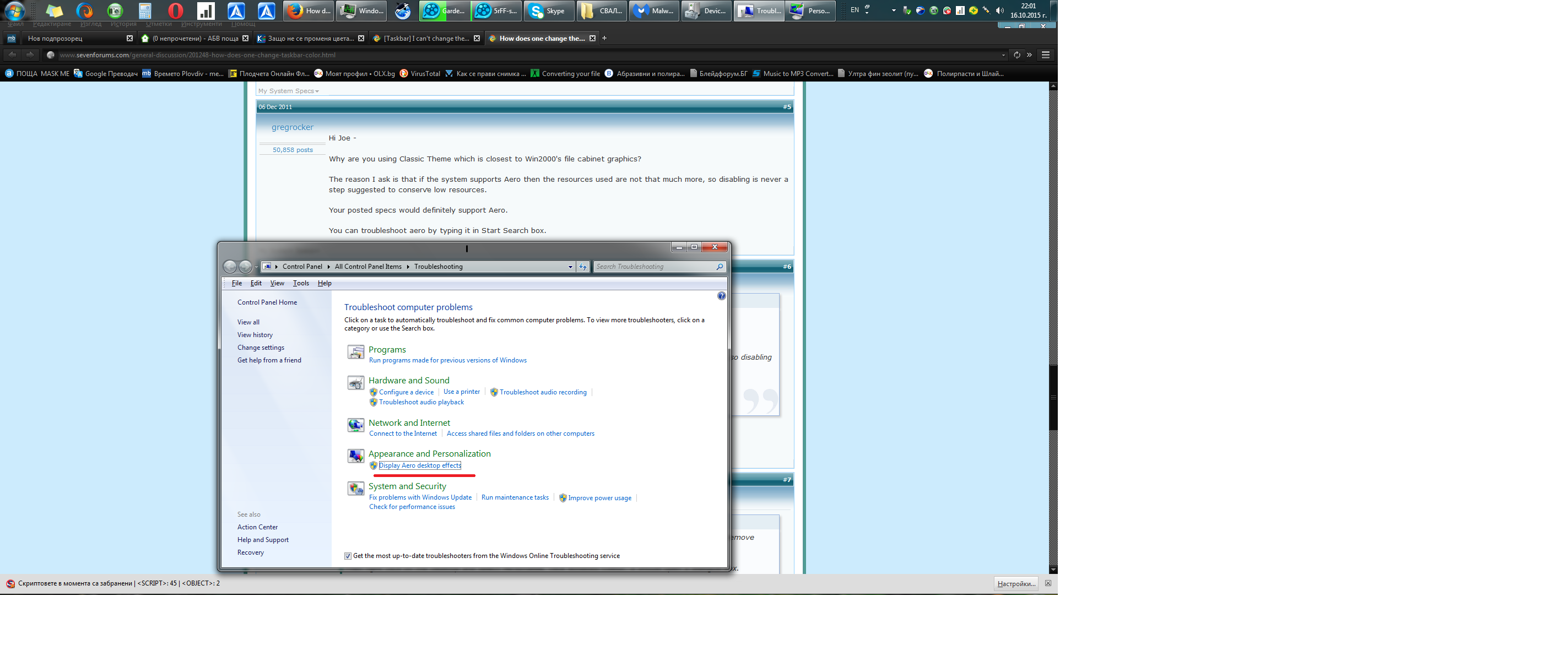

Ето какво поправи нещата :" Troubleshooting" в полето за търсене на старт менюто,после  се избира подчртаното с червено и  автоматично се активира  сътветната  функция.Описано е на следната страница :http://www.sevenforums.com/general-discussion/201248-how-does-one-change-taskbar-color.html.
Сега там е работата ,че същото действие трябва да се повтори за всички теми ,при които не работи  "window color".
