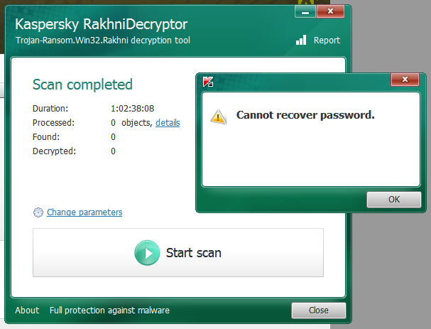

пуснах тула на един заразен лаптоп като избрах .doc но за съжаление след 3 дена проверка не намери паролата,пробвах и с .pdf ,но не се получи пак явно този комп е заразен със по-сложна парола.
Обадиха ми се от една фирма с подобен проблем преди няколко дена. След като установих, че са жертва на същия този вирус и има tool разработен от Kaspersky се зарадвах много, че ще мога да им помогна. За съжаление при мен RakhniDecryptor не успя да се справи с паролата. Не са налични и shadow копията на Windows за възстановяване на файловете от техни по-стари не криптирани версии. Дано от Kaspersky пуснат нова версия на tool-a, която да работи при всички пострадали от вируса.

Не е до инструмента и няма да има нова версия на инструмента. Просто някои варианти използват по-сложни пароли (нищо, че файловете са със същото разширение, вариантите на криптора са различни) и при някои такива просто разбиването на паролата не невъзможно. Инструмента освен наличните ключове основно се опитва да направи brute-force на паролата, но просто това не е възможно за всички налични варианти на криптора.
