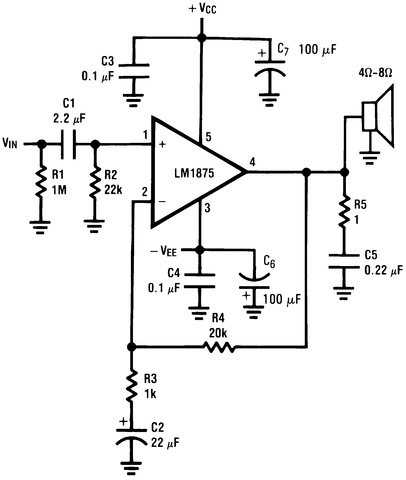

Допадна ми тая LM1875, но вероятно ще имам същия проблем с високия входен сигнал. Убедих се, че не става само с 1 потенциометър на входа, ами зависи много и от сигнала който се връща към инвентиращия вход. В случая сложих по-голям резистор към маса. Тук обаче някак си е по-различно и предполагам само, че R3 е резистора, който може да ми направи мизерия. Разгледах сайта, разгледах и характеристиките за интегралата и се чудя 60 V захранване нормално ли е?
В случая, няма да имаш проблеми.Усилването се пресмята така> Усилване = (R4 / R3) + 1 . Или тук ще бъде 21 . Колко голям коефицент на усилването ти трябва, зависи от източника на сигнала - при съвременните източници: компютри, ЦД плеари, дакове, телефони и т.н. усилване от порядъка 15 - 35 е съвсем приемливо.
В тази схема (на ЛМ1875) дето си посочил - бих ти препоръчал R4 = 22kO , за да е равно на R2.Също така кондензатора С2, който сега е 22 микрофарада  го направи поне 47 микро или дори 100 микро - този кондензатор оказва много голямо влияние върху звученето - за по-добър бас и не само.
Относно питането за захранването - какво имаш в предвид с това 60 волта? Ако използваш еднополярно захранване - тогава 60 волта е максимума за интегралката, но ти трябва друга схема не тази която си дал. Ако използваш "стандартно" двуполярно захранване +/- 30 волта пак е максимума и може да работиш по дадената от теб схема. Но и в двата случая не е препоръчително използуването на 60 волта. Най- добре е 50 волта (+/- 25) . Защо е така - за да получиш 60 (+/-30) волта изправено напрежение, трансформатора ти трябва да "изкарва" около 42-43 (2 * 21) волта на вторичната намотка при  220 волта напрежение на мрежата. Да но мрежата не е стабилна (по ред причини) и това напрежение може да скочи и до 240 - 250 волта, тогава на изхода на трансформатора ще имаш 45 - 47 волта (примерно) и след изправителния блок и филтровите кондензатори ще имаш над 60 волта и интегралката ще "цъфне". За това един траф със 2*18 волта вторична или 36 волта със *средна точка* за двуполярно захранване или 36 волта за еднополярна схема е точното решение.
Също така, внимавай от къде ще купиш чиповете - пълно е с ментетета и това е проблем в световен мащаб. Най - добре с малко по- скъпо, но с доказан пройзход - примено Фарнел, Конрад и прочие.
