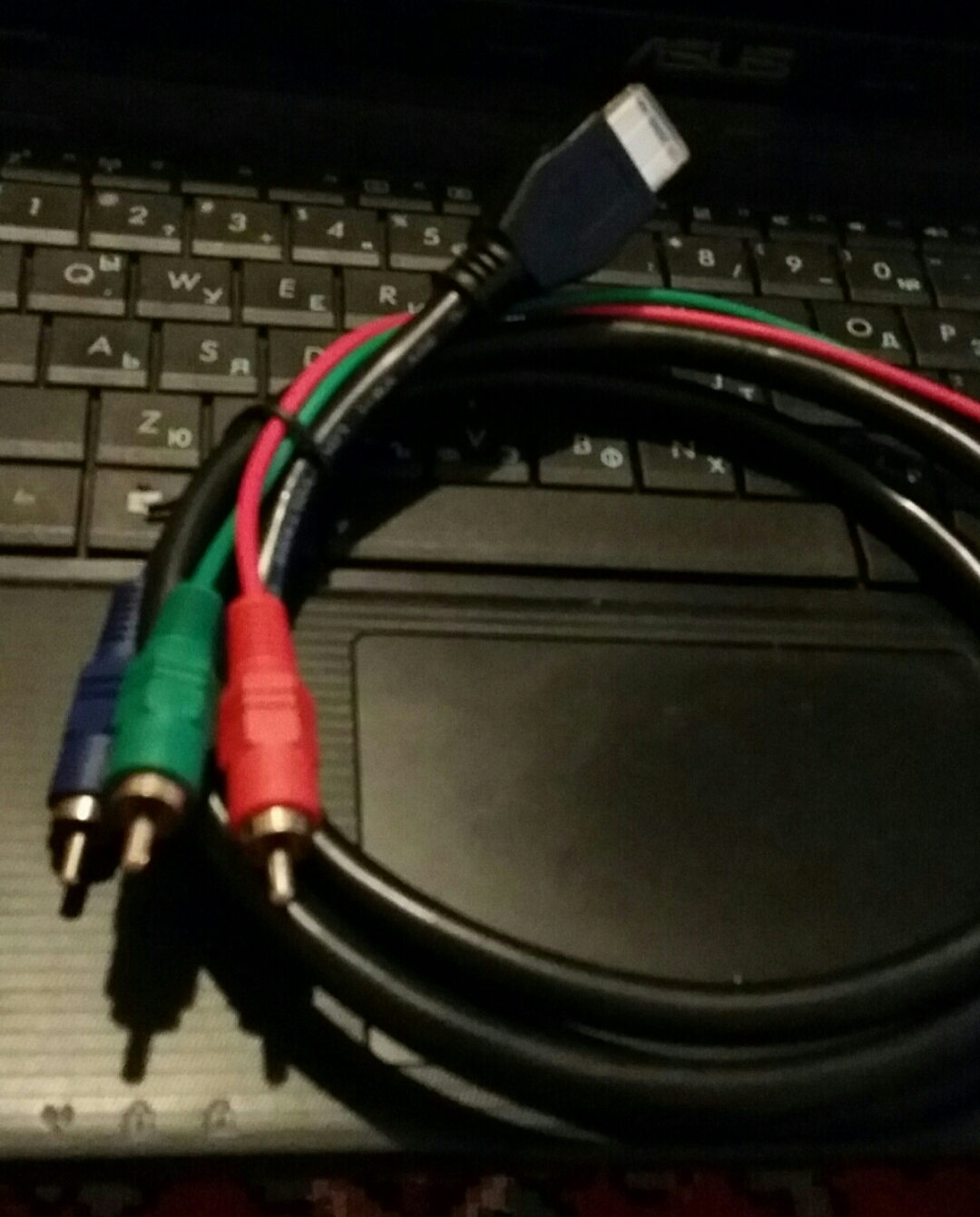

Проблем свързване двд lg към тв тошиба
странно какво са ми продали

преди 6 минути, Snejana Stefanova написа:
Това еHDMI to RGB/red,green,blue/ кабел за видео.Tук аудио накрайник НЯМА!
https://www.google.bg/search?q=HDMI+to+RGB&client=ubuntu&hs=GE&channel=fs&tbm=isch&tbo=u&source=univ&sa=X&ved=0ahUKEwiW_cTwrL3JAhXCHg8KHXirDQoQsAQIKA&biw=1237&bih=677
Различни варианти на кабели.Във вашият случай няма да станат нещата.ДВД-то си е затворена с-ма и си възпроизвежда звук само от двд и радиото към колонките.Не се мъчете повече.Лек ден.Успех!!!

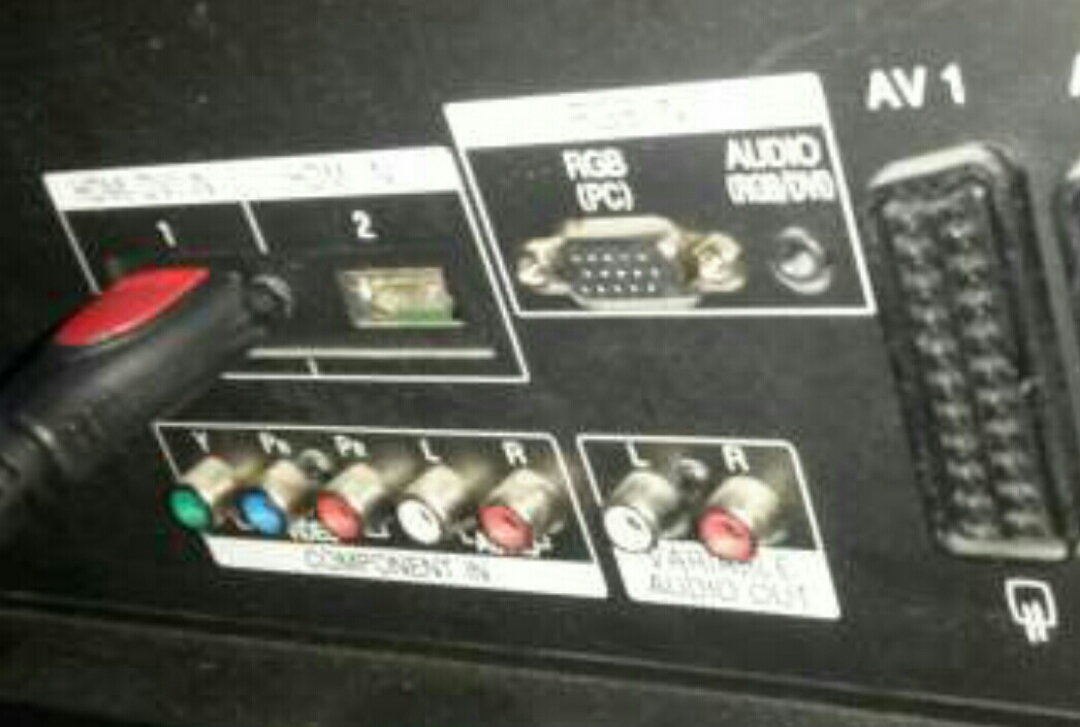

Ако последната снимка е задния панел на/евентуалното LG/-долу дясно е аудио изход/бялото и червеното audio out/.Ako можете да пробвате,преди бартера дали ще стане да изкарате звук от ТВ-то,ще е най-добре.
Един 2-ен кабел чинч-чинчCABLE-2RCA-Yellow.jpg.8f0b047682f2d5aa2dсвързвате 2-те audio out на ТВ-то с 2-те audio in/aux/ на ДВД-то отзад.Но казвате,че на входа за аудио на ДВД-то пишело за сервизни.........,така,че не съм 100% сигурен дали ще стане.От проба глава не боли.

Този телевизор(вторият) си има аудио изход,затова с него може да стане връзката.Горе в поста ти,пишеш „червен и бял чинч са аукс на двд...самата букса пише само техническа поддръжка...“Пробвай като включиш двата жака там(AUX-а на DVD-то),да докосваш с пръст центъра на жаковете,които са на другия край на кабела.Трябва да се чува бръмчене през колоните.Това е знак,че усилвателят на ДВД,може да работи с друг източник на звук(в случая ТВ) .Не се ли чува нищо,значи няма да може да се използва като усилвател.
