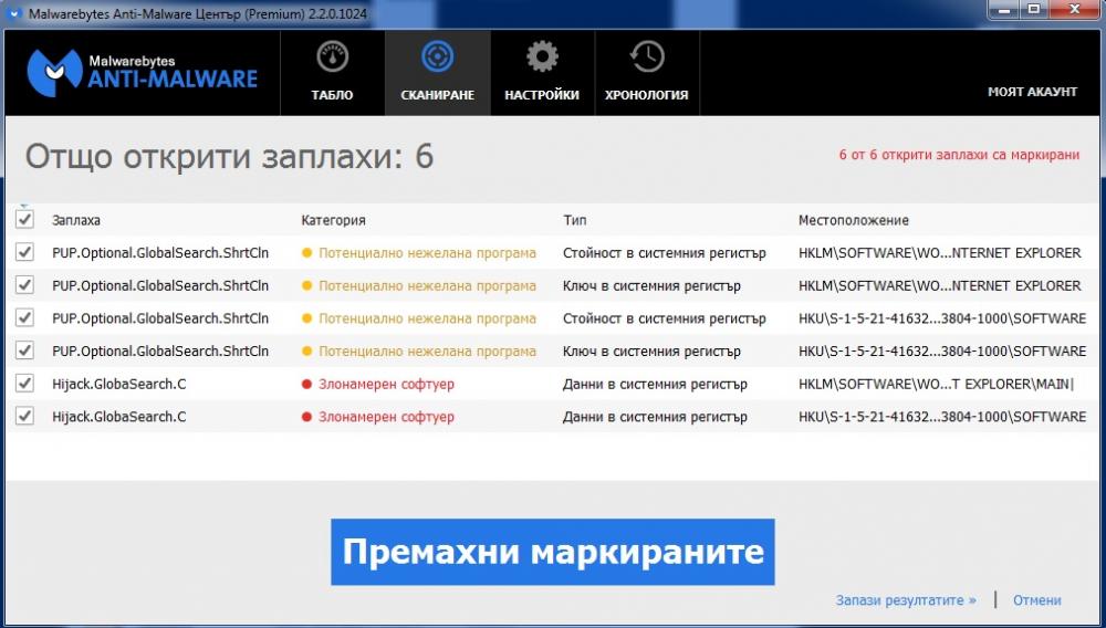

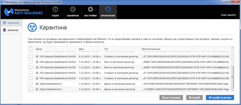

Надявам се, че не съм сбъркала раздела. Ето какво се случи... Пускам си вчера лаптопа, отварям google chrome и всичко липсва, а програмата (Malwarebytes Anti-Malware) е намерила вируси "злонамерен софтуер" - 6. Няколко пъти ги засече, чистих, чистих, сега пак ги откри. Пускам програмата да си действа, засича ги, изчиства ги и явно при пускане на лаптопа, биват намерени отново. Не знам какво повече да направя, как се маха също. Не съм навътре в нещата изобщо. Ще помоля, ако някой знае решение на този проблем да помогне.
