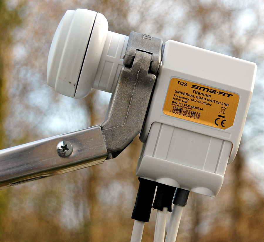

Днес купих трети приемник за fransat ( понеже сме трима човека и всеки иска да зяпа отделни програми), та тези трите от един и същ Quad LNB показват различни стоиности ( в проценти). Отделно един друг нов приемник показва пък по друг начин измерването. Аз ги наблюдавам по време на пороен дъжд, кой изкарва най-дълго време преди да почне да насича.

преди 5 часа, Белгиеца написа:
Ако са свързани последователно на един кабел, до последния приемник стига малко сигнал. Трябва да са и трите приемника свързани с три кабела от LMB.
преди 8 часа, nikolela написа:
Трябва да са и трите приемника свързани с три кабела от LNB.
Quand се купува точно за да се свържат до 4 кабела към него и отделни независими приемници. Ето на снимката как съм ги свързал:
