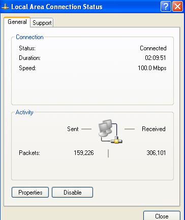

Попринцип дори когато си пусна компютърът за да тръгне интернета , трябва да цъкна два пъти на тази иконка :
asdads.JPG.4694eda82ea1c79c6b8e1fa381d51

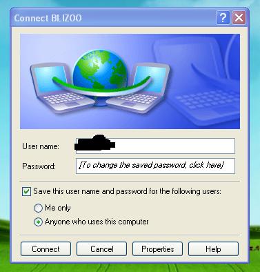

Цъкам два пъти , след това отивам на Connect :
zzzzzzzzz.JPG.8d843c7daa3fa3af7362958468
И спира тук :
ddddddddddd.JPG.2c7bf003707306c7c05c3356

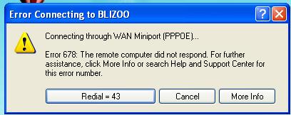

След което излиза това :
rereeeeeeeee.JPG.bb76e671bb313a4e25a8a72
И съм до там.

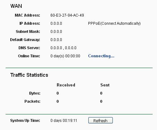

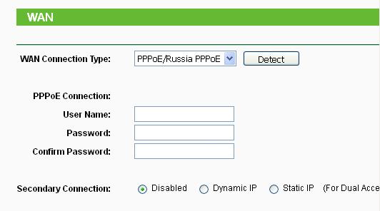

Е аз и това бях избрал PPPoE иначе ето какво ми излиза като вляза в горепосочената страница :
asdasddas.JPG.f2aed8fea1a40bc09964bed1a0
cxxxxxxxxx.JPG.8b94e7494b2f5047ca0fe8ac0
Име и парола въведохте ли за WAN настройки. Имам чувството че повтарям каквото написах по-напред в темата

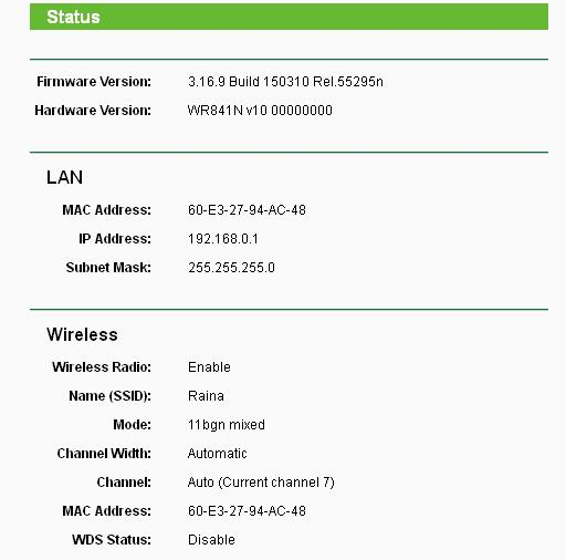

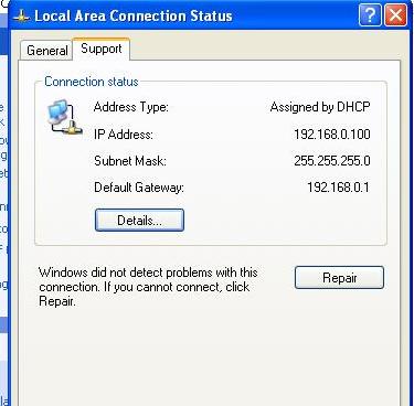

Здравейте, намерих следното видео. Направих напълно всичко както бе показано (само където той избра Dynamic , а аз PPPoE). След което пробвах да вляза от телефона в новата мрежа която съм създал. Въведох паролата и влязох успешно , но нямаше интернет... нито на компютърът нито на телефона.

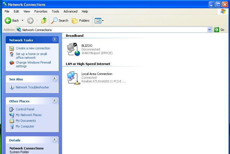

Ето как ми изглеждаше "Network Connections" след като направих същото от видеото. След което се наложи да извадя кабела за нета от рутера и да го пъхна обратно в компютърът за да имам отново интернет чрез Broadband "Blizoo"

Данните за WAN трябва да ти ги даде доставчика ти. Гледам на предишната картинка
преди 16 часа, Ownage написа:
полетата за WAN са ти празни. Трябва да ти дадат - IP Address (това е твоя адрес), Subnet Mask (най-често е 255.255.255.0), Default Gateway (пътя по подразбиране към гейта - адреса на техния рутер в локалната мрежа) и два адреса на DNS Server (първичен и вторичен).

Добре , а след като стигна до тук : ( Мисля , че от тук ми идва грешката , защото първия път написах admin и отново админ за парола) Трябва да напиша  име и парола по мой избор, а не два пъти админ ?
adsdasdas.JPG.eabc644afc35267c63049fec82
Редактирано от Ownage (преглед на промените)
Да, трябва да е точно като на снимкаста настройката и да въведеш потребителското име, дадено от доставчика. И паролата от доставчика.
преди 4 минути, ExaFlop написа:
Да.
@Ownage - Имаш три групи данни за достъп (име + парола) - за връзка с доставчика, за достъп до настройките на рутера и за wifi мрежата. Не ги бъркай.
