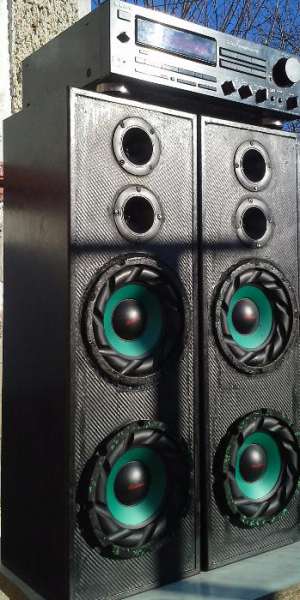

Иначе съм с тонколони Радимекс те са с мощност 2 по 100 вата на 4 ома с усилвател Сони оригинален Японски той е с мощност 2по 60 вата на 4 ома,но искам нещо по мощно за домашни условия.Ето и линк към тонколоните ми.................https://www.youtube.com/watch?v=msiVgcZyORY
Здравейте ,
за пръв път пиша в този форум . Искам да попитам за 300-350 лева мога ли се сдобия с нещо подобно . Търся си озвучение за дома - главно за музика от нета .
