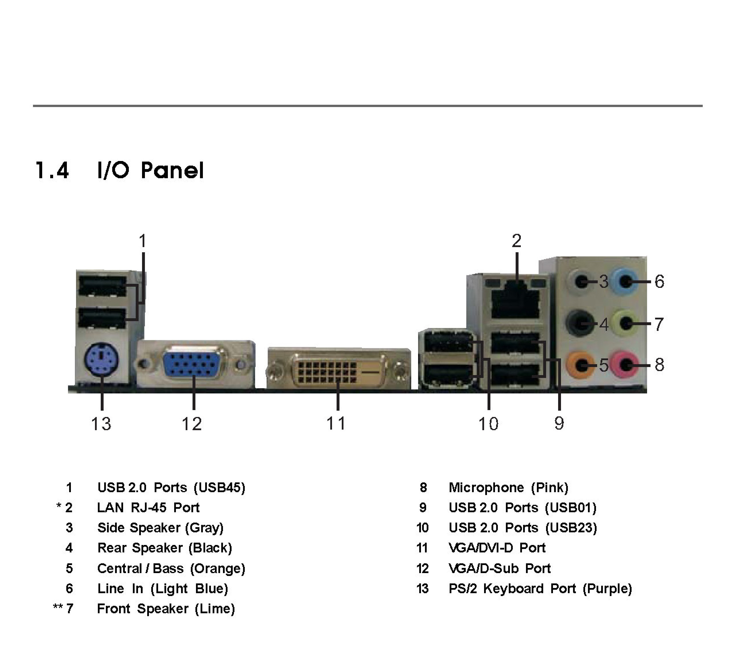

преди 7 часа, Vayu.Ap написа:
H55M-LE12.thumb.jpg.3ea8da19c29c2cf4fa17
.... но 6-тия звук (субуфера) се чува през предна дясна колона.
Ако си объркал входа на централните предни колони и си ги свързал към вход номер 5,така ще се чува баса!Правилното свързване е следното:предни две колони в номер 7, задни тонколони в номер 4, централната и бас в номер 5,Понеже от номер 5 излиза сигнала за предната колона и баса(има два жака за към усилвателя),само единият жак ще оставиш включен към усилвателя(central).Другия жак е за баса,но ще бъде за към субуфъра в бъдеще,когато решиш да включваш такъв.Т.е. единия жак не го включваш никъде в усилвателя,стои си изключен в този случай.В номер 3 не включваш колони,понеже това е изход за две допълнителни странични колони,но само при 7.1 система.
Не, не съм объркал, точно както казваш са свързани, и субуфера ми излиза през предна дясна колона, затова се озадъчих. Явно уредбата там решава да го изкара. Тоест кабела за субуфера ще го извадя. Нали няма да се губи звук при 5.1 канален запис в този случай? Иначе в уредбата не е предвиден вход за субуфер, ако за в бъдеще купя такъв, за да включа и 6тия кабел, то активен ли трябва да бъде.

Не, не съм объркал, точно както казваш са свързани, и субуфера ми излиза през предна дясна колона, затова се озадъчих. Тоест кабела за субуфера ще го извадя. Нали няма да се губи звук при 5.1 канален запис в този случай? Иначе в уредбата не е предвиден вход за субуфер, ако за в бъдеще купя такъв, за да вклщюча и 6тия кабел, то активен ли трябва да бъде.
Изкарваш този жак,който е за субуфера,не трябва да се губи сигнала за 5.1.Правиш пак теста, всичко ще трябва да се чува както е реда.И похвала,че си дал схемата с изходите на компютъра,за да може да се отговори лесно на въпроса!Другите потребители не дават никаква информация,за това което имат,а питат и се сърдят когато не им се отговори на някой въпрос.
Аз освен, че питам, гледам и да ви улесня, за да разбера и отговора, а и да не си губим времето все пак. Добре, а за субуфер ако купя, при условие, че не е предвиден към уредбата (няма вход), активен ли трябва да е? И колко вата има ли значение, в смисъл повече или по-малко ватове от предните колони на уредбата примерно, или не се правят такива съотношения.
Активен субуфер ти трябва.При положение,че усилвателят ти е по 70 вата на канал,за да има ефект от субуфера,той трябва да е поне 100 вата.

      П.С. Сега видях, че точно до входа за субуфера има изход за субуфер, така че в този случай сигурно и пасивен ще е достатъчен.
Този изход е жак!От него излиза сигнал с ниска честота,същия като този който включваш от компютъра.Няма да стане без активен субуфер.
Разбирам, този изход (жак) наистина е явно само за сигнал, а няма връзка с усилвателя, така че както казваш активен субуфер. Иначе уредбата в момента музика(5.1 DTS) я свири прекрасно, както и филм на DVD файл, така че ъпгрейда е успешен :). Може би музика на 5 канала не е кой знае колко удачно от професионална гледна точка, но на мен ми се струва, че звучи добре. Така че благодаря и със здраве!
