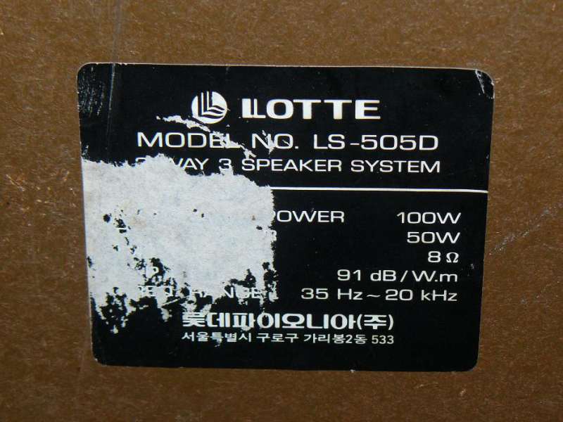

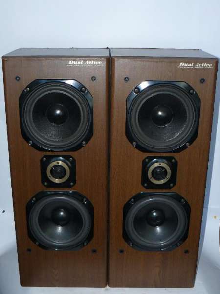

Тонконите са ми оригинални Lotte LS-505D нищо не е сменяно по тях,и нищо не е преправяно,английски са те.

Щом са оригинални колони,значи имат кондензатори за високите.Различните модели пищялки,изискват различна стойност на тези кондензатори.Каква стойност имат(MF)тези в колоните?Ще трябва да ги смениш с други,с по малка стойност(не електролитни!),за да не горят повече.Нищо чудно сегашните,да са дали на късо,което означава,че ще работи като без кондензатор и разбира се ще изгарят постоянно пищялките.

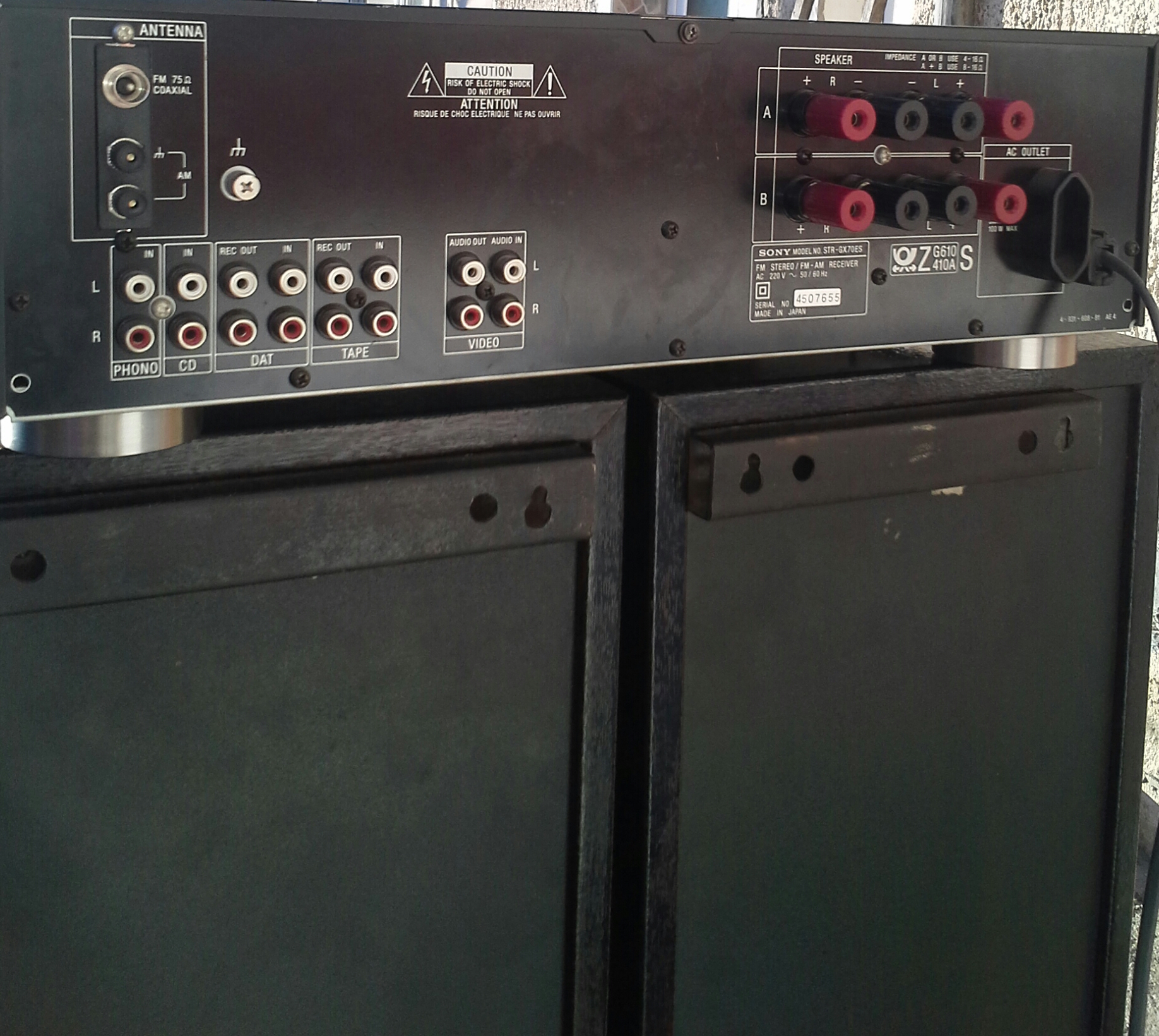

Сега ще ти ви кажа, хора !!! какъв е проблема,който стана,с потробности за тонколонити ми,преди тези тонколони дет ви ги показах на снимки в форома,имах още две Radimex 2 po 100 w 6 ома са на тях,също и горът високочестотните говорители те са с по две пиезо пищялки, и по два бас говорителя 8 инча на тонколона,тези тонколони ги захранвам с този усилвател http://audiozavar.com/archives/22918
Преди една седмица реших да си взема още едни тонколони,защото моя усилвател е 4 канален и си ги взех тези,които ги пуснах в темата,после всичко свързах последователно към усилвателя ми,и 4 колони аз ги наричам кватро ,защото са 4 тонколони,всичко си свирише страхотно,4 дена и снощи високочестотнити пищялки на тези тонколони  Lotte LS-505D спряха, иначе звука е неописуем, неможаха да издържат и един мото час,както се казва,мен ме съмнява ,че усилвателя ми е много мощен и за двата вида тонколони,защото музика си пускам,все през DVD то ми,и сигнала ми е адкси силен,и 4 тонколони кото ги пусна с този як сигнал,като го усиля усилвателя повече от половината започват да гъгнат,да кривът, да грачат ама като си ги настровам от усилвателя,тонколонките ми се оправят и немога ,да разбера сега защо горът пищялките,като всичко е свързано последователно към уселвателя ми, и усилвателя даже неми и загрява при захранването но четирити,ми тонколони просто,оказва се,че мое лично мнение,че високочестотните говорители ми горът постоянно,защото са твърди слаби за мен.....Дано съм ви помогнал да схванете мисълта ми и за какво по конкретно имам на предвид,в буквалния списъл.Да вметна ,че сега се сетих пищялките кото ми спират на тонколонити ми както на тези Radimex имам пиезо пищялки ,изгоряха те сега са сменени разбирасе ,ама на едната тонколона едната е спряла ,а на другите си ,пищят,тази изгоорялата като я пробвам на вторите ми тонколони Lotte LS-505D си свири.Хайде разберете ,защо спират пищялките ми и после си засвирват пак.Дано да сте ме разбрали мисълта,мерси предварително................

Отзад на самия усилвател има превключвател,с който се задава на колко ома да работи!Той е стерео,но има възможност да се включат две двойки колони.Там пише,ако използваш едни колони 8 омови,да го поставиш на 8-16 ома.Но когато свържеш четири колони: А+Б ,то те са свързани успоредно,при което трябва да се превключи селектора на 4-6 ома!Защото успоредното свързване,намалява съпротивлението на свързани по този начин колони,от 8 на 4 ома!Ако не си го превключил там на 4-6 ома,не само пищялки ще горят,но и бас говорителите ще се раздрънчат в скоро време... p1320196.jpg

На горните канали съм вързал Radimex 6,омовите тонколони,а на долните канали съм вързал другите си тонколони дет ги си ги,взех на скоро Lotte LS-505D те са 8,омови

Има и едно уточнение на табелката.
Не свързвайте тонколони по-малко от 8 ома!
Предполагам се отнася само при свързване на 4 тонколони.

На горните канали съм вързал Radimex, 6 омовите тонколони,а на долните канали съм вързал другите си тонколони дет ги си ги,взех на скоро Lotte LS-505D те са 8,омови
Там отдолу,пише при свързване на четири колони   А+Б ,съпротивлението да НЕ бъде по малко от 8 ома на всяка!А селектора,не си отговорил на 4-6 ома ли е поставен?

Отзад на усилвателя има един превключвател на който пише Speakers impedance selector.Трябва да го поставиш на 4-6 ома ,иначе ще изгърмят не само високите,но и бас говорителите...

Разбрахте те много добре,ама моят усилвател няма такъв превключвател,ето и снимка на моя усилвател,незнам,защо тоя има превключвател,а моя няма,а е същия модел абсолютен като моя с превключватела.

Ок,твоя модел го няма,значи е фиксирано положение.Горе над буксите пише,че при четири колони,те трябва да са най-малко по 8 ома.Вече се изясни всичко.Усилвателят ти идва малко по-силен за тези колони.Понеже стана ясно,че не разбираш от това,което те съветваме,най-добре следващия път когато сменяваш пищалките да си извикаш някой техник.Той да провери дали въобще има някакъв филтър за високите.Казваш му,че лесно горят,той знае какво трябва да се направи.
