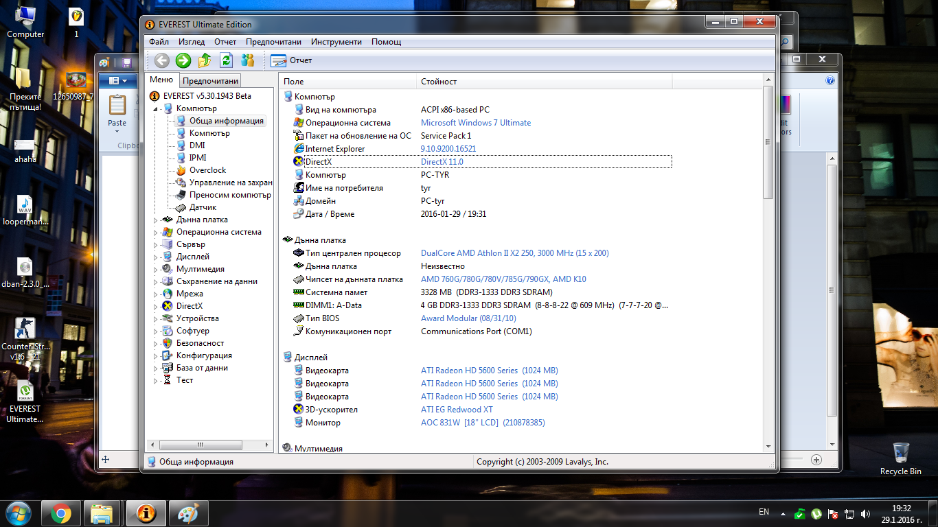

Ps. Ей тоя тостер severin-AT2231.jpg - с каква видеокарта е ?

Горе качих снимка с характеристиките.
Сори, не бях я видял.
преди 9 минути, gospodarq написа:
Тая снимка ... ОБАЧЕ ... нящо не е у ред ?
Виждам - че имаш процесор (барабар с чипсет), уж имаш дъно, памет .. а, да - и видеокарта.
Ама има и Уиндоус - ти нали тепърва щеше да го слагаш?
преди 4 минути, jhoro написа:
Забавен си :D
