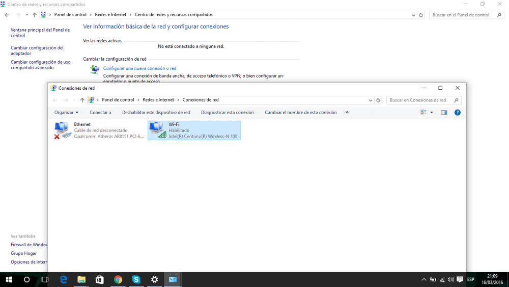

Прикачвам снимката. Как адаптора работи, в същото време не съм в интернет и в същото време в долен десен ъгъл е иконата за интернета, който е на макс.

Нищо му няма на интернета ви. Това, което виждате е за ЛАН адаптера, който си работи и има драйвер за него, но няма RJ45 кабел в него, което е нормално щом интернета, който ползвате на него е само безжичен. Дори да изключите адаптера няма да е проблем. Това, не означава, че имате проблем с интернета.

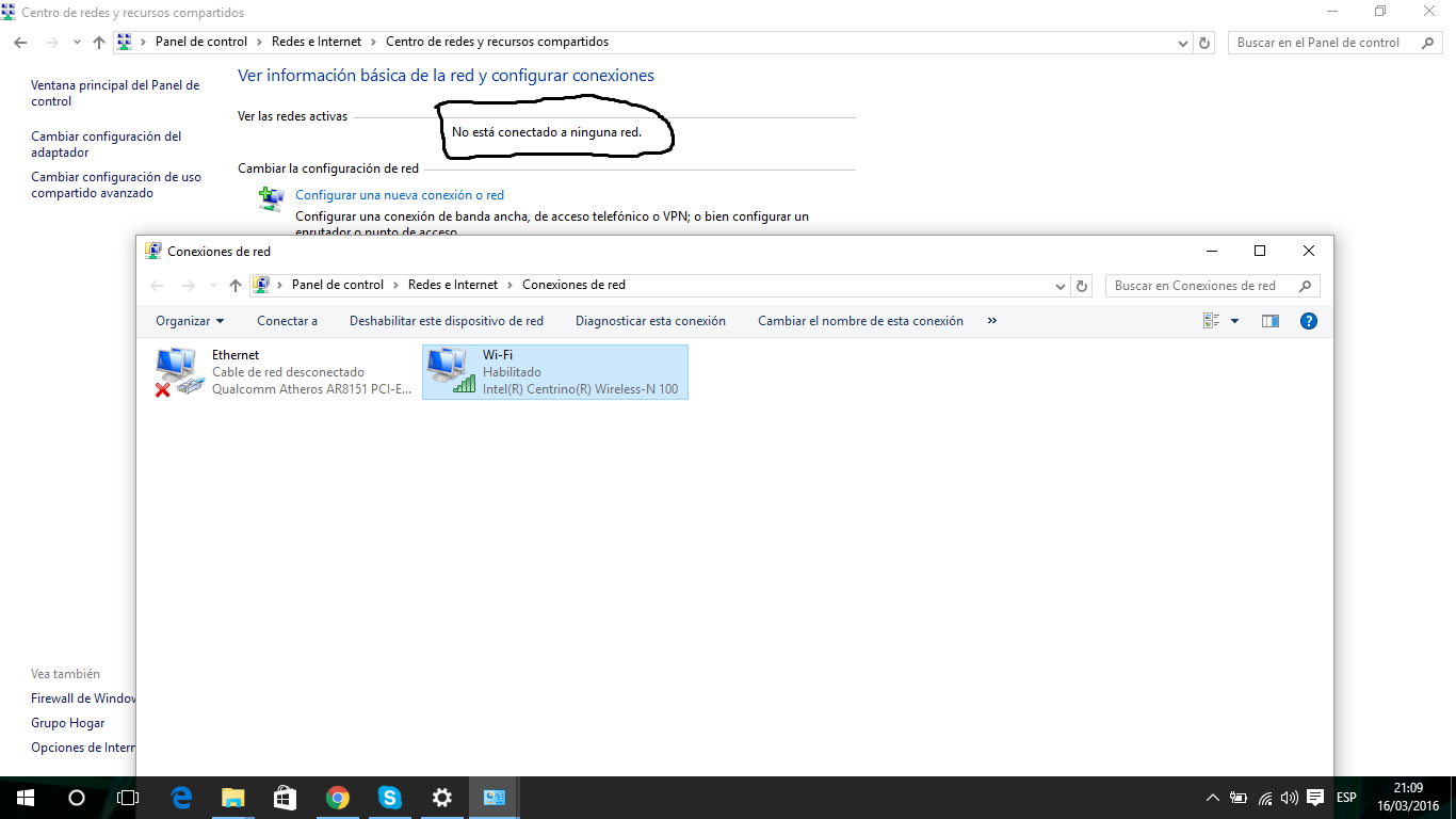

Нееее не говоря за адаптерите... Ето оградих къде пише че не съм в интернет. Нито една апликация не се включва към интернет!!!
Възможно е проблема да е свързан с avast! и след обновяването до Windows 10 да се е получил някакъв конфликт.
Намерих подобна тема в която също се вижда, че WiFi работи и е свързан, но липсва списъка с адаптерите в network and sharing center:
http://answers.microsoft.com/en-us/windows/forum/windows_10-networking/lost-internet-connection-after-recent-update-in/36cff7ae-3eba-4f68-b849-678efedc20a3
Кликнете с десен бутон върху Wi-Fi адаптера и изберете Properties => ако видите драйвер на avast там му премахнете отметката или изберете Uninstall и вижте след това дали проблема остава.
