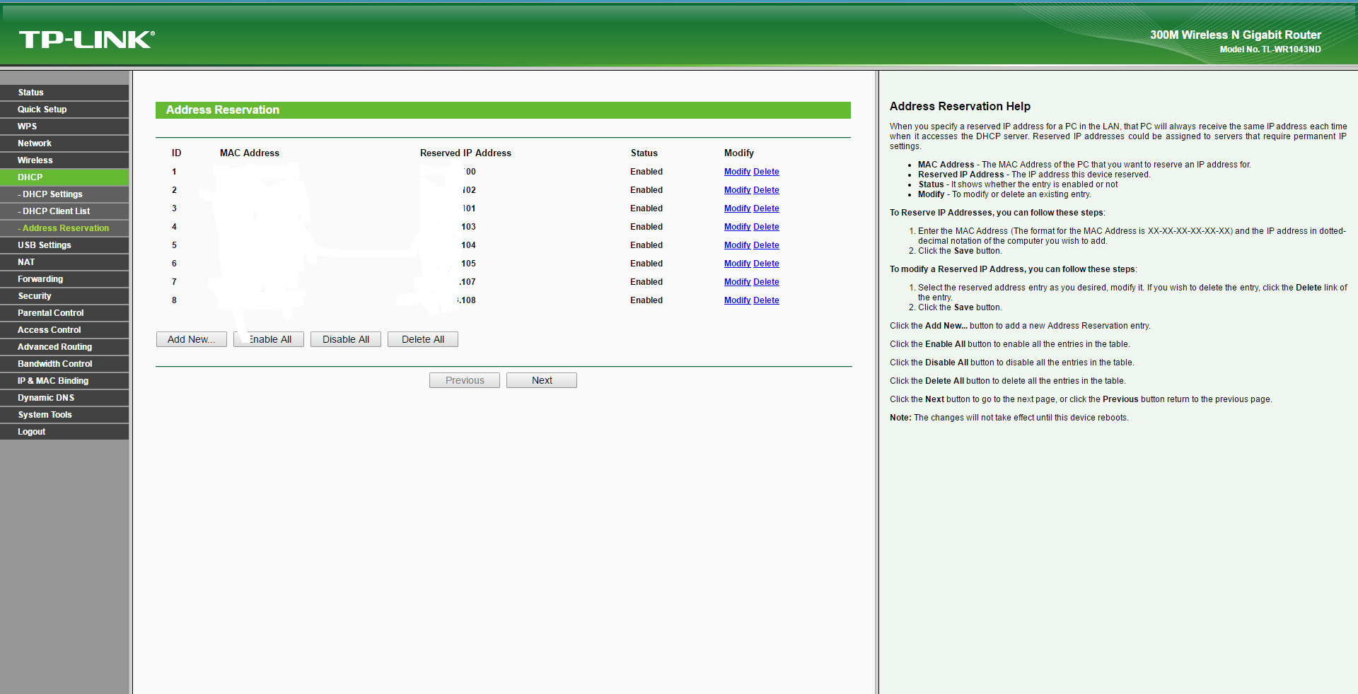

Като тръгна да резервирам адрес,не ми дава да запаметя мак адреса,хем пробвам разделението с ":" и с "-" и пак не искам да го запише.
Готово работата стана.Дано с резервацията да не се променя локалното ип
