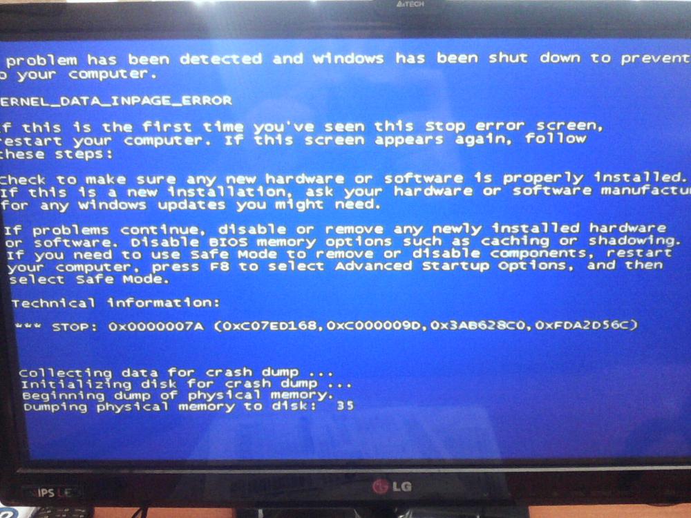

Син екран
Windows 7 , даде син екран след това не искаше да се стартира windows , преинсталирах и при преинсталацията ми изкара грешка 0x80070057 , която според майкрософт се fix-ва , чрез пълен формат на хард диска. Загубих много важни данни , искам да рабера в крайна сметка , каква е била причината.

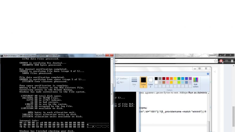

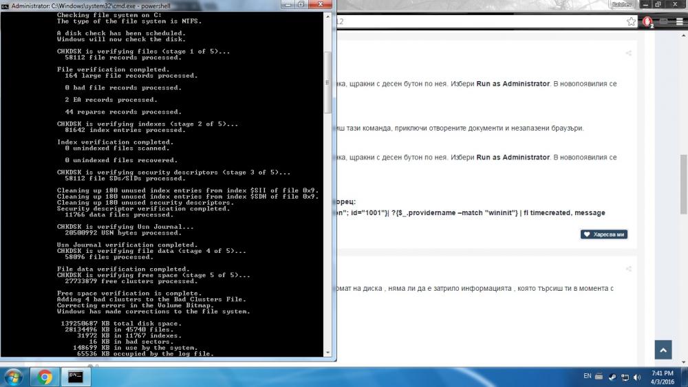

Аз дори нямах намерение да преинсталирам , но не успях да вляза нито в Safe Mode , нито чрез невероятния "Windows Repair" да си открие сам грешките , принципно този scan ми го даде преди преинсталация ( преди около седмица , на целия хард ) направих го и накрая ми изписа , че всичко е 6 и не му обърнах внимание , но сега се оказва , че май е трябвало.
Ето ги резултатите от текущия
(П.С.) Извинявам се за отрязаната 2ра снимка )
Редактирано от Ralchev Beats (преглед на промените)
Те резултатите и преди инсталацията бяха същите , ExaFlop.Въпроса е синия екран и незареждането на Windows системата , по-каква причина са били?
Поради проблеми във файловата система, които отстрани с горните команди.

Да, ама не - при него грешката ев възникнала по време на инсталация. А показаната на снимката грешка е 0х7А! Нея и борихме.
Така или иначе, Ralchev Beats, готви се за нов твърд диск.
