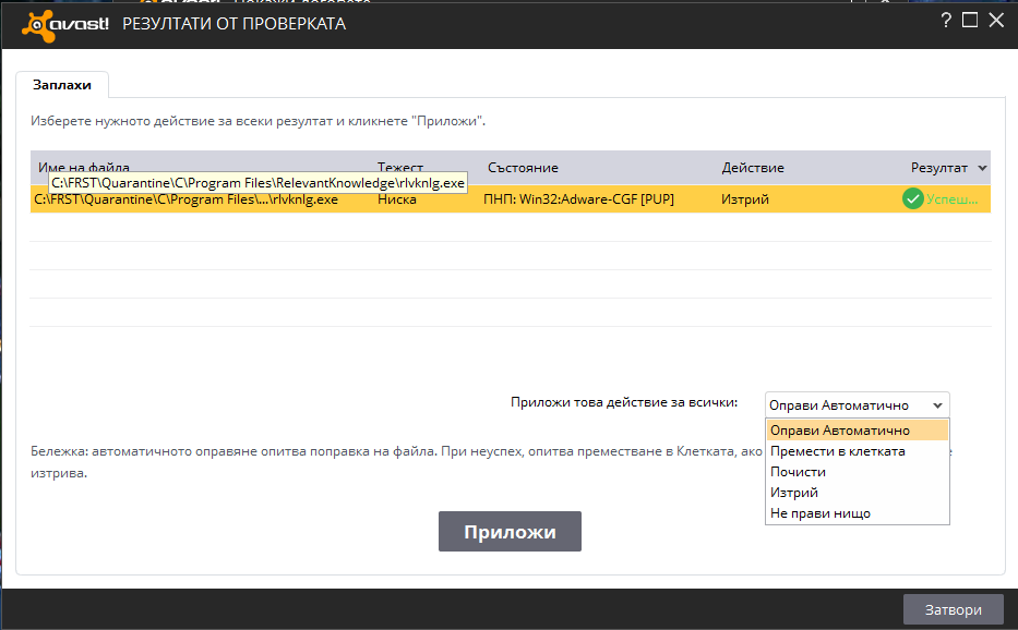

От старата проверка с avast с която отстрани проблема не успях да намеря лог файла,видях само това:
Не знам дали ще ви е от полза....

Интересно...ако това е бил лог файла, от сканирането, който е решил проблема...ми е направо чудно, защото обекта е само един досаден, но не чак толкова опасен adware в лицето на RelevantKnowledge. Честно казано аз не вярвам това да е решило проблема (по-скоро почистването на кеша на браузъра може би), както и съм убеден, че това не се е качило докато почиствахме предишния път (когато имаше модифицирани настройки за използването на лошо прокси). После ще погледна логовете, но не очаквам да са лоши с оглед на скорошното почистване и на резултатите от антивирусната.
