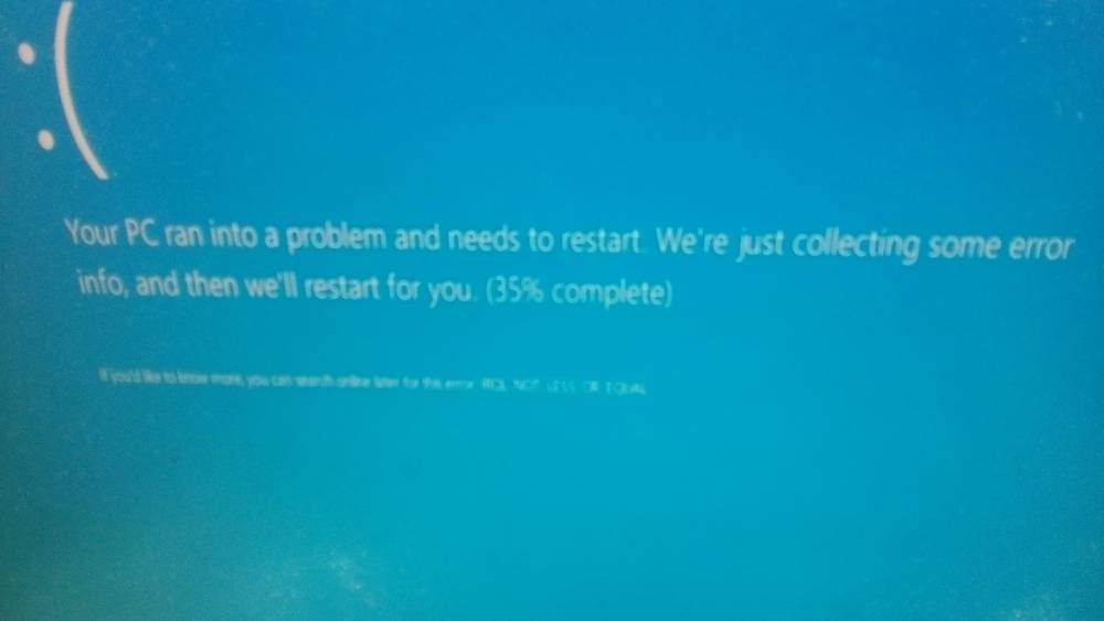

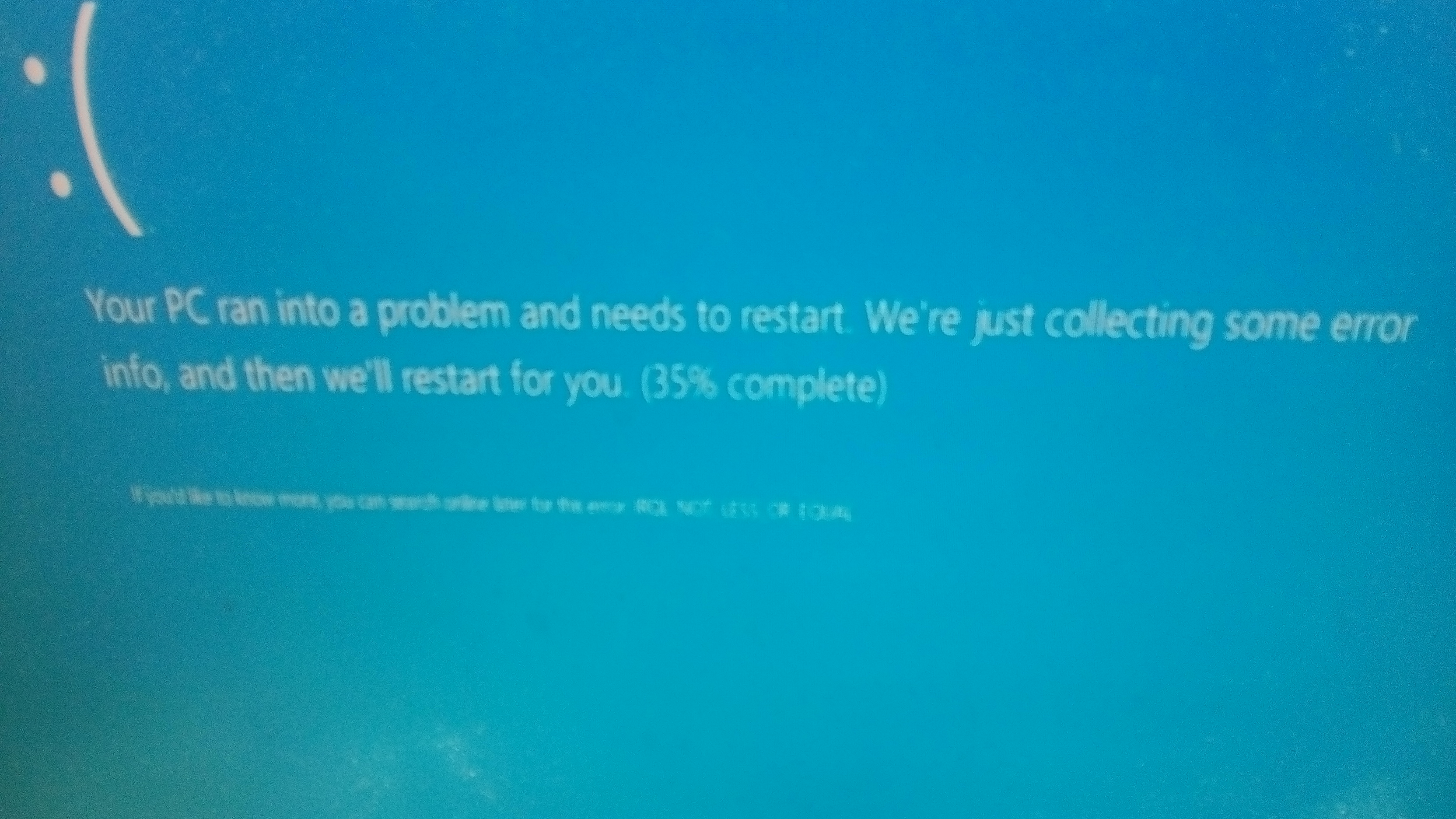

ЗДРАВЕИТЕ приатели на скоро си купих FX 9590 но все ми прави някакви грешки или варви 10мин и спира с тез тапи грешки моля помогнете ми ако некои може дами помогне skupe mercedes_sss1 моля за помощ

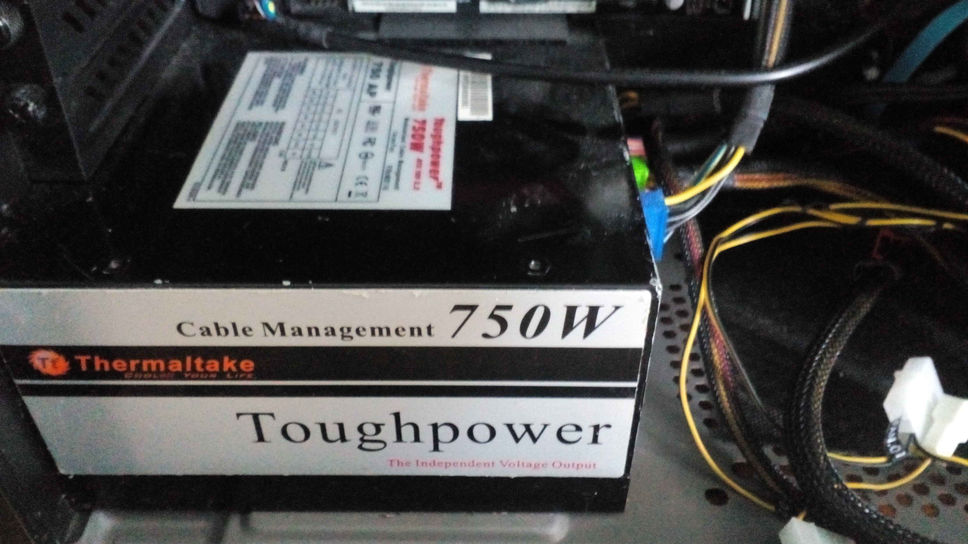

добре дъна платка  asus m5a99fx pro r2.0  20гб рам памет 3х4гб1х8гб водно охлаждане кракен х31 захранване терма тек 750 вата 500гб хард диск сата 3 видео карта ASUS R9 270X 2GB смених 2 дани платки и незнам каде е проблем
смених 2 дани платки asus m5a99fx pro r2.0 asrock 970a-g/3.1 тези 2 са незнам ве4е какво да правя постояно следя за него какво може дае незнам
на асуса не прави такива грешки но забива или не 6те да ВКЛУЧИ заварта за малко и толкос незнам вече какво да правя моля за помощ

ЗДРАВЕИ пробвах всяка по една тествал сам я не от нея без малко да взема и захранване но не от захранването ми
варви 10 мин на добри градуси и изведнаж спира и не ще да пусне компа докато не ИСКАРАМ ВКАРАМ 24 ПИН ЗА ЗАХРАНВАНЕТО ПАК ТАКА 5 мин и изгася незнам вече какво да правя

тествах го изван кутията ми варви 20 мин не гре когато го сложа в кутията заварта за малко и гасне незнам какво е пуснах тестера и ми исписа това lnitialization after Eооо option rom control has completed disaliaying the sistem configuration next
Не е забранено (така мисля, няма да си първия или последния), но така не се разбира много за какво става въпрос. Както и да е, пробвай да му намалиш честотата до 3.5 GHz и виж дали ще има промяна. Ако можеш му смъкни и волтажа малко.

здравеи те снощи си играх много всичко тествах правих и само процесора е днес 6те ходия до един МАИСТОР дано не ме забави много за малко го бех подкарал и пак заварта и спира всичко коли не сменях само процесора е
Този процесор, ако трябва да го сменяш, по-добре се ориентирай към интел, дори и втора употреба, особено ако е за игри, някой I5/xeon 2-3-4 серия + дъно ще намериш за около 200-250 лв. и ще вади повече кадри от това куцо AMD. Да не говорим колко ще е по-икономичен и хладен. Паметта и другите неща пак ще си ги ползваш. А ако отпуснеш бюджет до към 350 лв. ще си намериш и I7. Преди 3 седмици взех процеора, който е в подписа ми, за 200 лв. + 10 доставка (~i7 3770).
