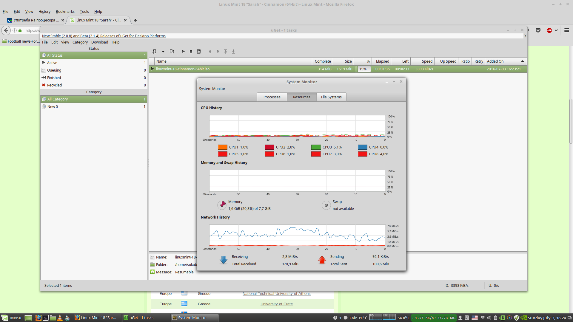

Точно с подобен проблем не съм се сблъсквал нито сега, нито преди това. За разлика от колегата Иво Димов, при мен натоварването между ядрата не е чак толкова равномерно, но, поне се разпределя. Ще пусна да се сваля един образ за проба.
https://s19.postimg.org/jwk8zw1df/download1.png
