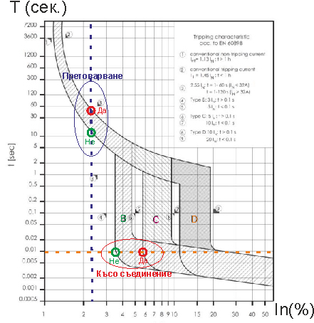

Последно, накратко, с мои думи.
Автоматичен предпазител. Параметри - номинален ток, тип (В,С..), сандвич(брой в пакет), предназначение.
Всеки авт. предпазител има 2 защити:
1. От късо съединение - зависи от номинала, типа, време на въздействие
- два гарантирани тока - първи ток - неизключване при въздействие 100 ms., втори ток - гарантирано изключване в рамките на 100 ms.
2. Термична защита - от "претоварване" - токове превишаващи в % номиналния но не много високи. Зависи от номинала, величината на тока, време на въздействие, околна температура.
- две гарантирани времена - време на неизключване, време на изключване при един и същи ток и при една и съща температура. По-висок ток или по-висока температура - по-ранно изключване.
На горната примерна картинка виждаме реакцията на предпазителя и при двете защити.
Виждаме как се променят параметрите при различните типове. В - за битови нужди, С - за уреди с по-висок пусков ток, D - за уреди с  много висок пусков ток.
Всеки предпазител преди да се опакова се настройва и тества. Тези характеристики са стандарт и не би следвало да зависят от фирмата производител. Не си купувайте предпазители от магазините за един ден. Не ги "донастройвайте" или ремонтирате.
Авт. предпазител не е битова техника за ежедневна употреба. Колкото по-рядко се обаждат - толкова по-добре. По времето на сработване бихме могли да се ориентираме за причините за проблема - късо или претоварване и колко е над номинала това претоварване.
Успех.
Редактирано от KTT (преглед на промените)
преди 21 минути, KTT написа:
Последно.
Успех.
Що последно - пиши си. Това което си постнал е почти всичко вярно. Само една корекция - предпазител с крива В не е само за битови нужди, но е най-често използвания тип в бита.
