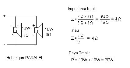

Да.Паралелно.+ от единия говорител(колона) с + на другия,- от единия към - на другия
Редактирано от hristo58 (преглед на промените)
Независимо, че е възможно последователно или паралелно свързване на 2 или повече говорителя - това никога не е било и няма да бъде добра идея!
Освен това, не бива да се збравя, че пълното съпротивление на даден говорител е сбора от активното (омическото съпротивление) и реактивното (променящо се в зависимост от честотата).
преди 21 минути, hristo58 написа:
преди 3 минути, syr_pi4 написа:
Така е,безспорно.
буфера ми е слабичък 20 вата и за това искам да сложа още един неми се дават пари за система защото унас имам 5 пасивни буфера искам някой от тях да влезне в употреба.

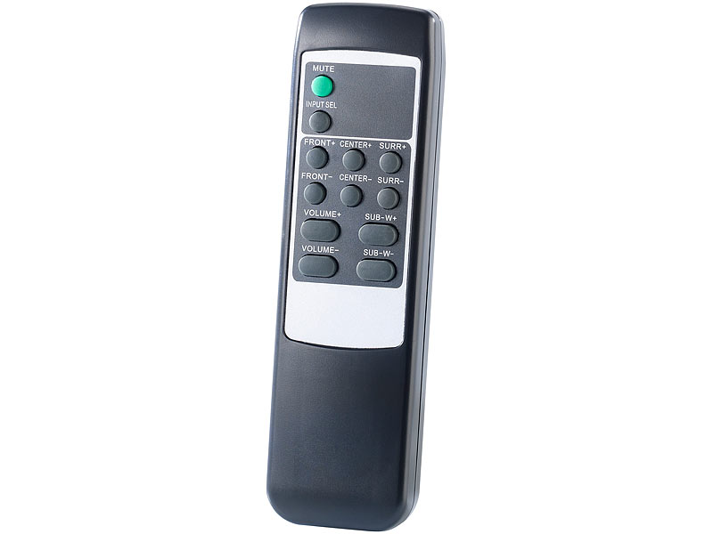

честно казано незнам .... неможем ли да намерим някакво 5+1 дистанционно на който се управя суба центъра и съраунда
току що, suba написа:
Противоречив опит имам с универсалните дистанционни! Много маркови изхвърлих и много кучия марка китайска са вършили работа. Успеваемоста е по голяма при телевизорите, а при озвучителните системи е по - малка! Друг вариант е, т.е. предполагам, че там дето живееш имам магазин за електронни компоненти и аксесоари, та отиваш в магазина с колонките и с продавача започвате да изпробвате, до подбор на подходящото!

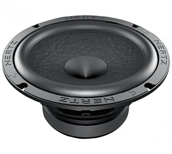

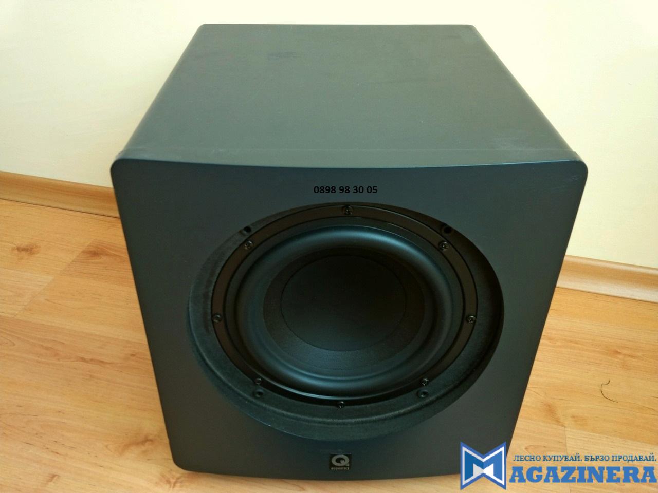

ся тоя буфер няма ли да е по качествен от 13 сантиметровата пищялка14527183855696b9316b5ec.jpg
или този звяр да го сложа в кутия
