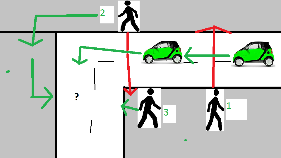

Добър ден,изпитът ми наближава и има една подробност която ме притеснява,това са пешеходците.По принцип винаги ги пускам когато пешеходната пътека е маркирана обаче не мога да разбера това "продължение на тротоар" какво точно е.Питам защото знам че ако не пропуснеш пешеходец те късат,обаче имаше един случай по време на кормуването в който спрях да пропусна пешеходец и инструктора ми каза че ако бях на изпита са щели да ме скъсат.Затова ако може някой да ми ги обясни.Начертах ситуациите които ме притесняват и да ми кажете кога трябва да пропусна пешеходеца и кога не спрямо картинките.
П.С:Пешеходната пътека не е очертана с пътна маркировка
Ами аз знам когато пешеходец е навлязъл във пешеходната пътека трябва да го пропуснеш
Логиката е, че е с предимство там, където има свършващ тротоар или т.нар. "входна точка" към тротоар. То, ако имат право да пресичат навсякъде, където няма ъгъл (както е на картинка 2), ще настане пълна анархия. :D
преди 1 час, The-Walk!nG-Dead написа:
В случая се дискутират случаи, когато няма очертана пешеходна пътека.
Редактирано от рэнэгат (преглед на промените)
При наличие на пешеходна пътека си задължен да пропуснеш всеки пешеходец стъпил на пешеходната пътека (чл 119 от ЗДП), като първоначално намаляш скоростта, а ако се наложи - спираш. При липса на пешеходни пътеки от какъвто и да е тип се приема наличието на такава, когато мислената линия по посока на движение продължава отново в тротоар от другата страна на пътя. В този ред на мисли:
1. Не го пускаш
2. Не го пускаш
3. Пускаш го
преди 2 минути, LinKuei написа:
1. Не го пускаш
2. Не го пускаш
3. Пускаш го
Пешеходецът от първата ситуация как ще стигне, където иска, ако не може да пресече?
току що, рэнэгат написа:
Ще си намери светофар и/или пешеходна пътека, или въпросното тълкувание от закона (мислено продължение тротоара по посока на движението).
Пак мислейки - хайде да правим разлика между "длъжен си" и "ще го направиш". До голяма степен е и въпрос на толерантност - и от двете страни.
Ако пешеходеца подходи внимателно и се огледа, ако вие се движите с подходяща скорост и зад вас няма някой "джигит" - може да го пропуснете и където няма очертана пътека.
В същото време не съм позволявал пресичане - въпреки маркираната пътека, на пешеходци - защото видях, че зад мен, в лявата лента се движи доста бързо друга кола. Минавайки пред мен и излизайки пред другата кола - пешеходеца щеше да бъде отнесен.
@LinKuei в тази ситуация е ясно, че пешеходец 1 няма да мине, но 2 и 3 какво правят?
Всъщност в тази ситуация май задължително трябва да има пешеходна пътека или светофар.
преди 4 минути, рэнэгат написа:
Ще си изчакат чинно трафика и ще пресекат, щото едва ли днес ще изпаднат отново в същата ситуация (пешеходно пространство, пресечено с път и ляв завой).  Гарантирам, че до 250-500м в двете посоки има пешеходна пътека, светофар и/или възможност да се пречече по описания начин, но тук намесваме едни други закони, които на автора няма да му трябват...
преди 3 минути, LinKuei написа:
Т.е. да се уточним все пак - ако няма пешеходна или светофар, пускаме пешеходците само ако искат да пресичат от ъгъл на тротоар към ъгъл на тротоар (картинка 3 от автора на темата)?
преди 7 минути, рэнэгат написа:
На изпит - не го пускаме в абсолютно никой случай...(конкретно за картинка 3). Иначе да, от ъгъл на тротоар до ъгъл на тротоар е позволено да го пропусна.
След взета пластика - ако съм първа кола в случая...бих го пуснал..
...пускаме пешеходците само ако искат...
Мен лично като шофьор слабо ще ме вълнува какво точно иска пешеходец номер 3. Въпросът е аз какво искам и дали добронамерено ще му дам път, за да пресече на място, на което е забранено/не е позволено...
