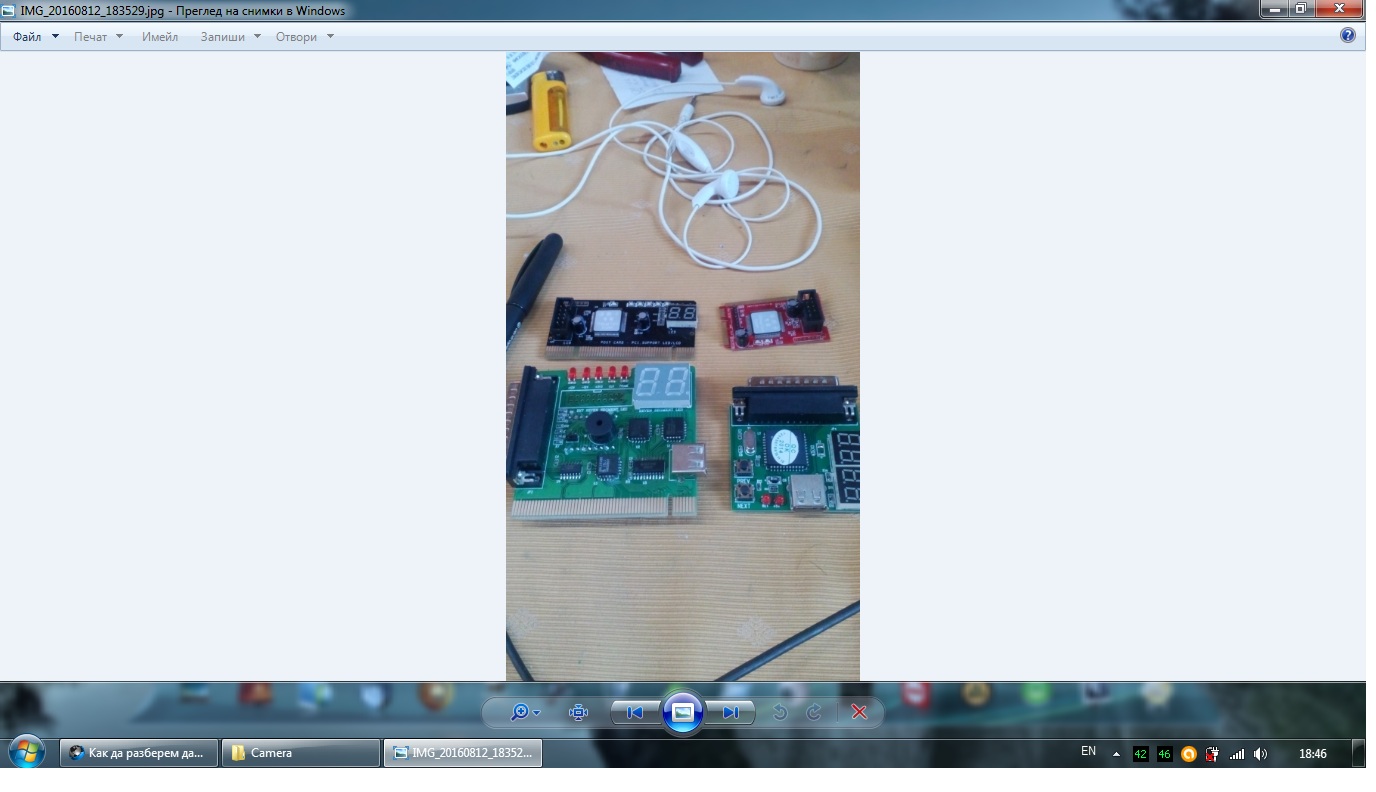

Не не съм пробвал да извадя батерията ще направя опит дори си поръчах тестер и с него ще го проверя пък ще видим ще споделя какъв е  резултата.
Благодаря за помоща!!!
Тестера се слага в PCI слота. Пуска се машината и при тестването на всеки един компонент от дъното тестера вади различни кодове. Като stuck-не машината и тестера извежда кода на самия компонент. Кодовете на тестера ги има в книжката, която върви с него.

Само да поясня че понякога тест и дебъг картите не могат да дадат резултата по някой от  следните причини :
1. Софтуера на карата не поддържа биос-а на конкретното дъно
2. Биос на системата е повреден
Aвтора на темата да чете внимателно  книжката с грешките когато му пристигне картата , за да не допусне грешка с диагностиката .
