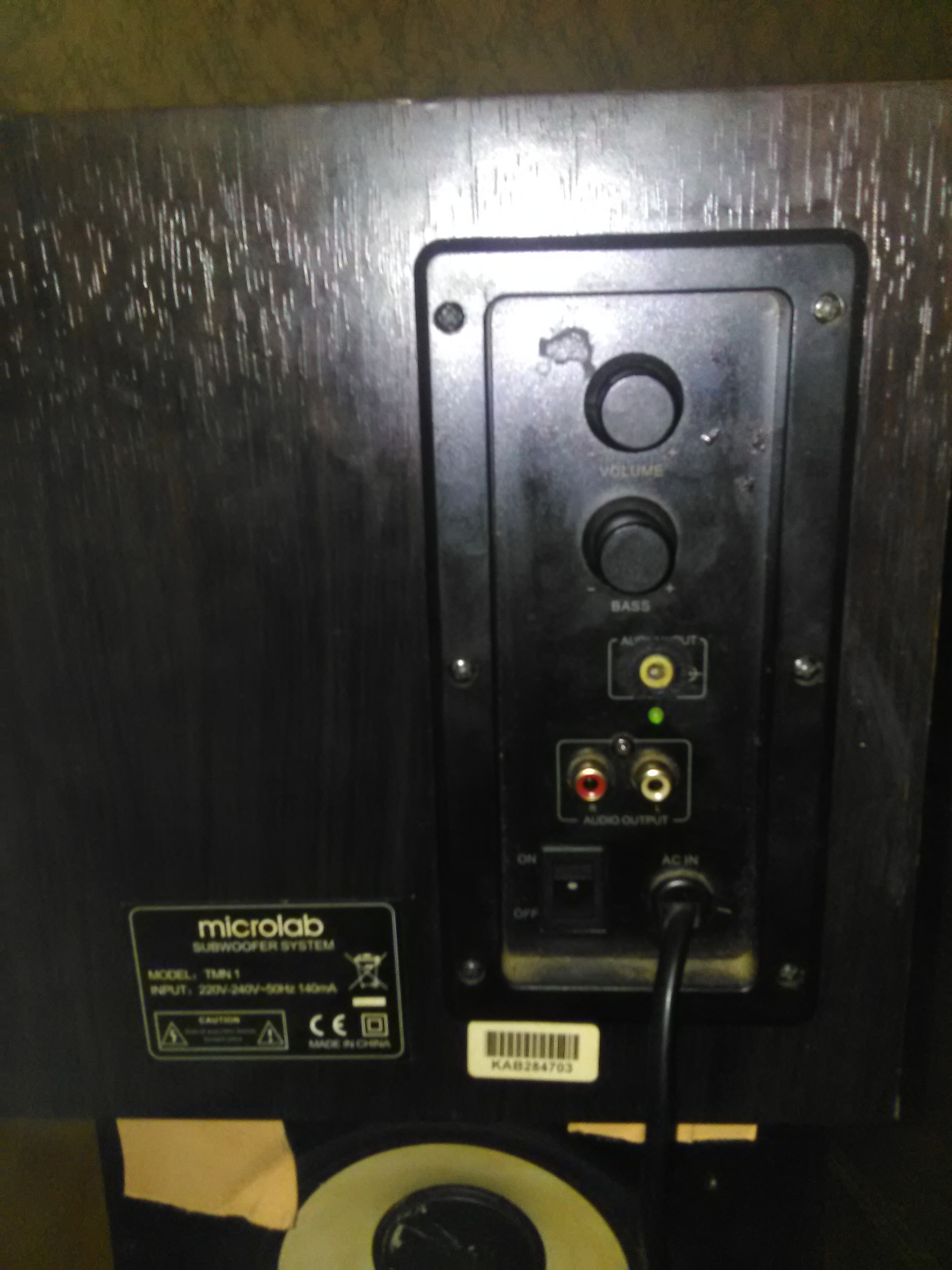

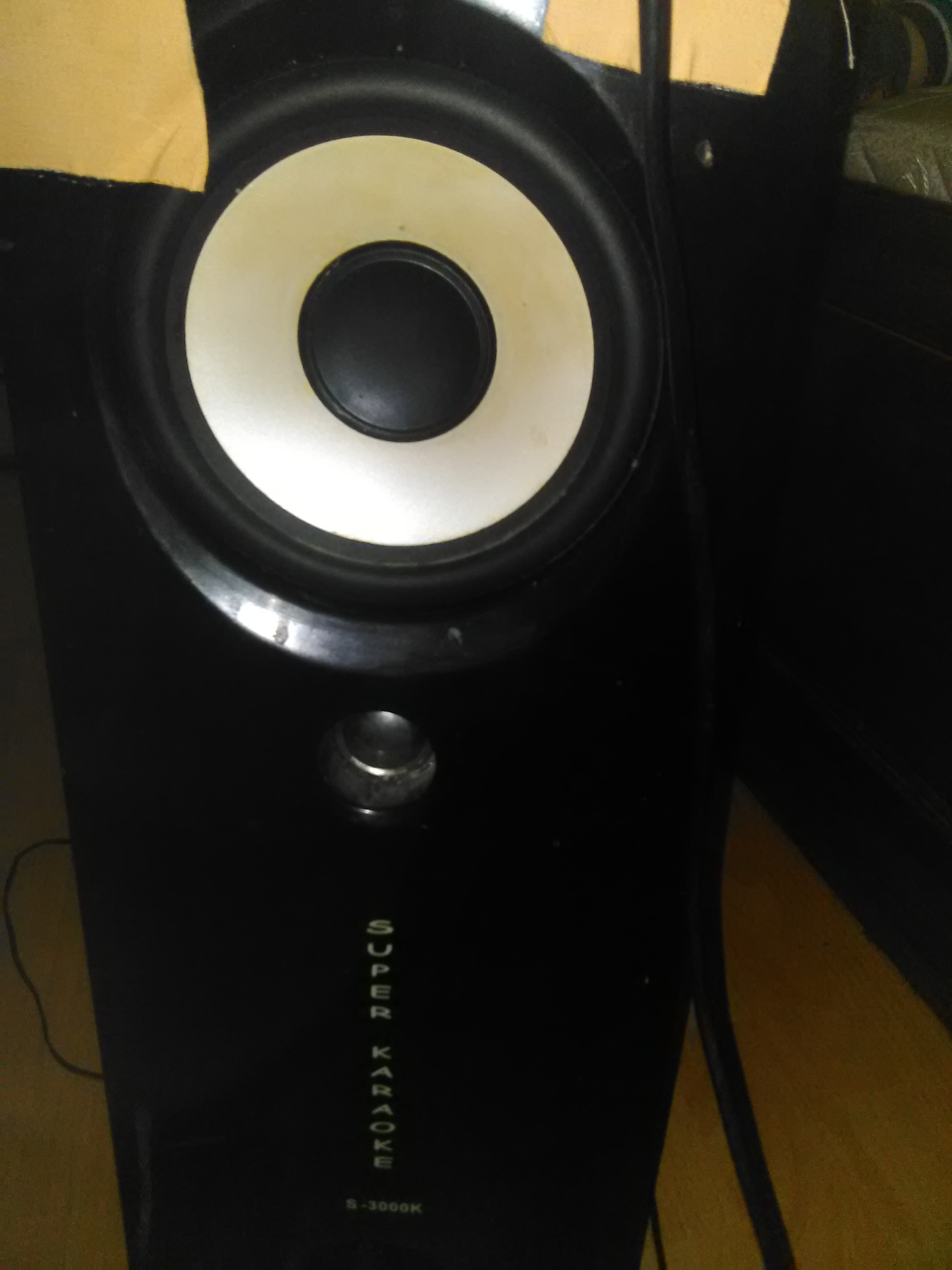

Това са Буфера отзад и колоната която има само една букса отзад ни6то друго .
На долните 2 букси трябва да включа колоните а на горната да я свържа към компютърът може би , или поне аз така пробвах но нищо не се получи за съжаление :((((
Аз искам да включа само тази 1 колона че да не се окаже че този  усилвател не може да захрани 2

Долните два жака са може би вход от компютъра,не не се чете нищо от снимката.А изходи за допълнителни две колони не  виждам да има никакви.
Знаеш ли че може да си прав защото пробвах и с кабел който е с жак включен в компютърът а другия му край завършва точно с 2 такива букси за долните 2 жака. Иначе под тях пише AUDIO OUTPUT и R - L . Може би за това сам се заблудил че е за колоните там обаче сега го пробвах това и стана но според мене горният жак е бил за дистанционно с кабел и колоните са се вкарвали в жак който е на самото дистанционно може би . ВЪПРОСЪТ сега е как аз да си пусна колоната без това дистанционно. Иначе на горния жак е малко изтъркан надписа но виждам че пише AUDIO ... PUT - но дали е ин или аут пут не съм сигурен .
RCA жаковете на субуфера са си точно за изход за сателитни тонколонки. И ще Ви трябва RCA мъжки жак + кабел за да свържете въпросните тонколонки.(освен ако нямат такъв)

...под тях пише AUDIO OUTPUT и R - L
Това е изход,но по ниска честота.Това е сигнал,който може да подадеш към усилвател или активни тонколони(с вграден усилвател).От там не става да се свърже директно в тонколони.Изглежда този модел има усилвател само за събуфера,но не и за сателитни колонки.

буферат е MICROLAB TMN1

Този модел дето го пише на снимката(TMN 1),го дават със сателитни колонки,но отзад си имат изходи за тях.А на твоята снимка липсват!

Тук дават че колоните се включват направо в тези двата жака.Малко е странно,защото жакове обикновено имат изход само за към усилвател.      microlab tmn1
Значи ако можеш т1034731_b_0e029e68a74c93930433809a37cef7ук на тази снимка как са вързани ще та черпя много бира :Д
ако тука го разгадаеш ще те черпя много бира :Д
ЦЪК. точно изход за сателити си е. Явно е някаква модификация на модела (в зависимост от пазара).
Защото в официалният сайт (входовете и изходите се различават)
Има 4.1 канална и 2.1 канална. модификация. Втората е вашата.

а може ли само една колона да е или трябва да са 2 ? защото аз имам и 2-ра такава но тя е с усилвател и щепсел и досега тя захранваше тази колона която искам да захраня сега с буфера , но нещо му стана на усилватела ли незнам на некой кондензатор ли като ги пусна заедно бучи все едно ще срути блока :)

Добре извинявай че те занимавам с моите глупости, но щом трябва да са 2 може ли по някакъв начин да премахна усилватела от другата колона която искам да използвам ,за да може да си остане само говорител с кутия а не захранваща тон колона. и ако е нужно ще пратя снимки ако разбира се някои се съгласи да ми помогне и обясни как да направя това нещо ??? И все пак ви благодаря за помощта до тук и нещата на който ме отворихте така да се каже .

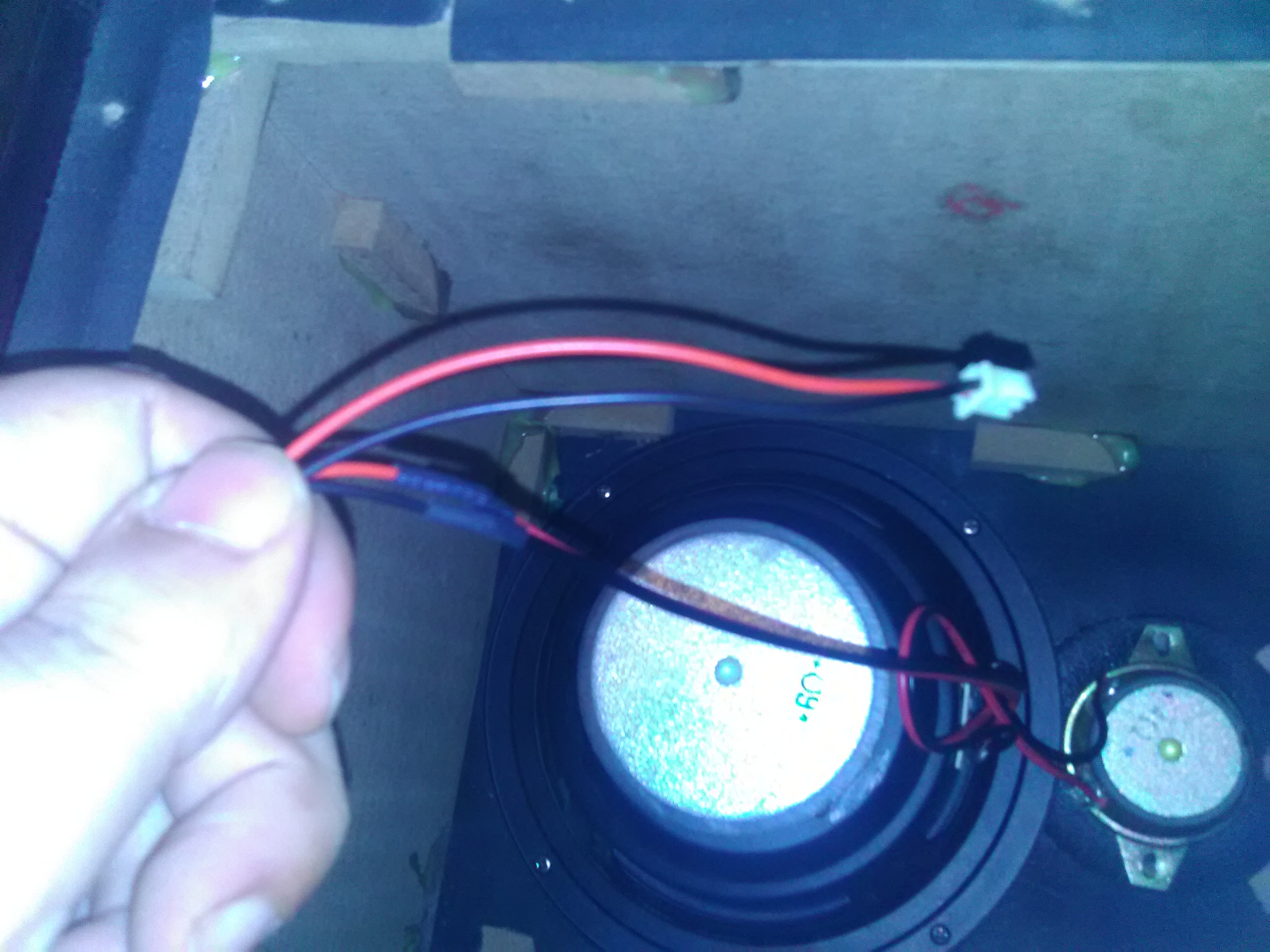

Момчета моля ви се наистина може би това ще ми е най-важният въпрос за деня. Сега ще пратя 2 снимки едната е на отворената колона от която не ми работи усилватела , а на 2-рата е едно нещо което искам да ви питам дали ще се получи без да кърта цялата колона но за какво говора сега просто вижте моляви
1-вата снимка е цялата колона как изглежда а на 2-рата снимка исках да питам ако само откача кабела на говоритела и на него сложа чинч няма ли да се получи без да чупа цялата колона ????

Тези кабели в ръката ти са изводите на тази колонка ,без да участва усилвателя.За да я свържеш към микролаба ти трябва  100x100_1043_preh_rca_m_6_3_f.gif.В центъра запояваш червената жица(плюса),другата е минуса.
Да може да стане,но този върви с кабела.Трябва да срежеш кабела и запоиш централния кабел с червения от колоната,а другия на масата.Но в този случай трябва да се изолират добре връзките,иначе едно късо съединение ще изгори веднага усилвателя в микролаба.По същия начин правиш и другата колонка.

Не трябва да се изключва възможноста,вградения усилвател на микролаба да е дефектирал от предишния собственик.
