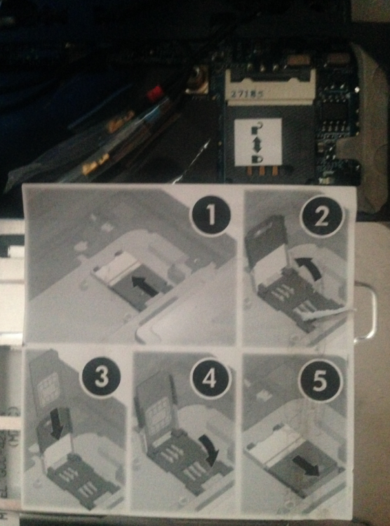

а това на дъното за 3г ли е Д:
http://h30434.www3.hp.com/t5/Notebook-Wireless-and-Networking/I-want-to-use-Hp-notebook-SIM-card-slot-for-accessing-the/td-p/615171
SIM data card за достъп до интернет:
http://support.hp.com/us-en/document/c01086522
за твоя модел пише, че е под клавиатурата.
