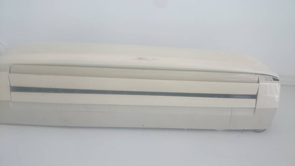

Теч на вода от вътрешното тяло
Преди месец монтирахме втора ръка конвенционален фуджитцу. В последно време при охлаждане се стича и капе вода от пласматовия панел на вътрешното тяло. Дори и час след като климатика е спрян от някъде продължава да капе вода. Външното тяло е монтирано на тавана на сградата, тоест като нивелация се намира над вътрешното тяло и това не знам дали не пречи дренажа да се оттича. Не съм запознат, но мисля че съм виждал и на други места външното тяло да е монтирано над вътрешното.

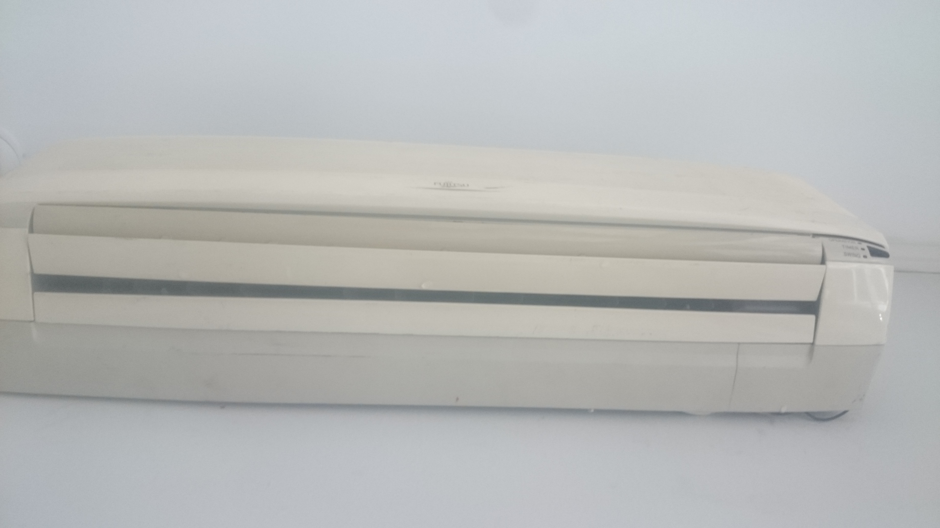

разглобих пластмасите. ето какво видях. цялото тяло е във вода
попих колкото можах понеже тя е дълбока. но друго ме притеснява. по цялата пита има ток. фазомера свети като коледна елха
