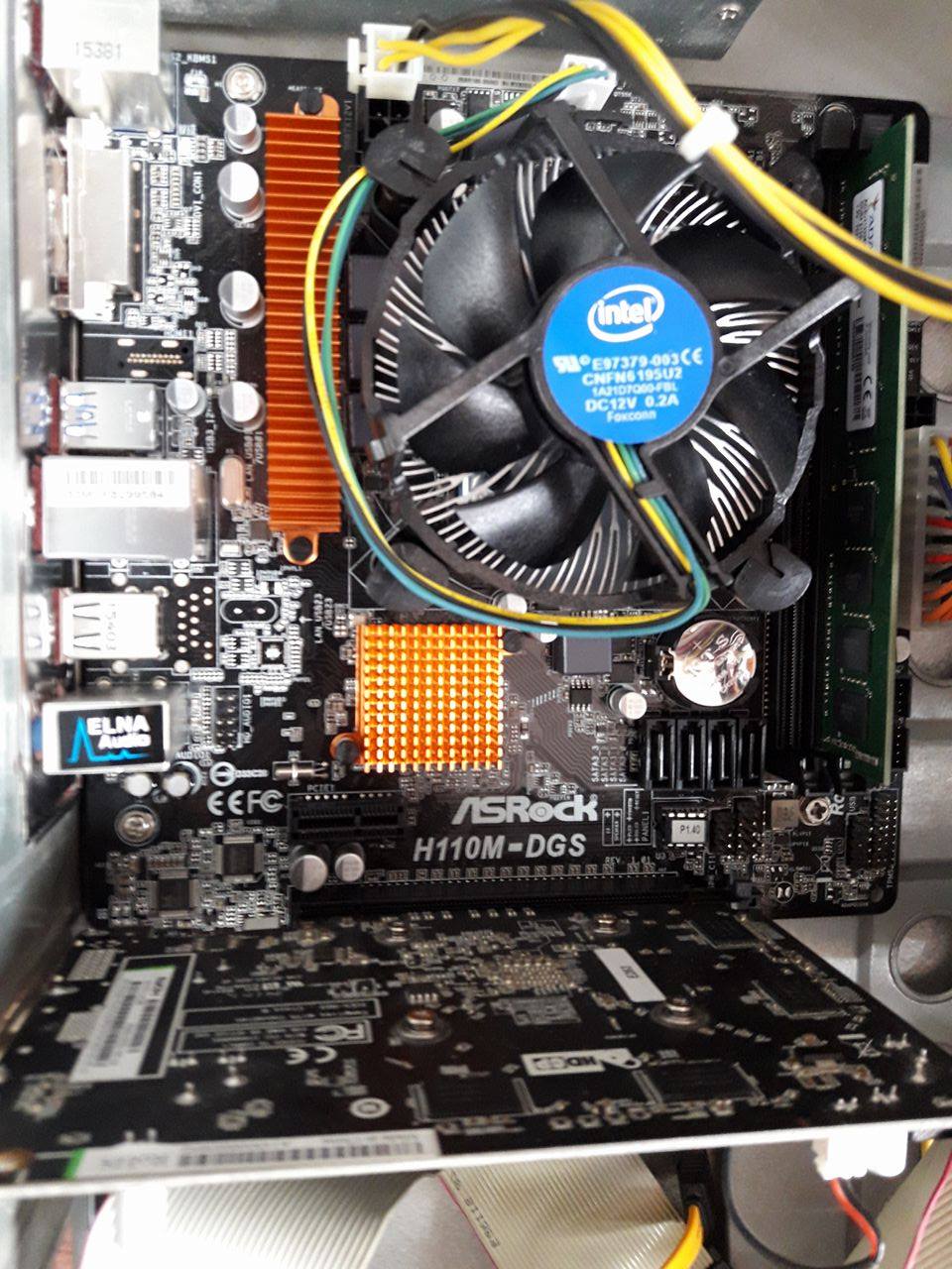

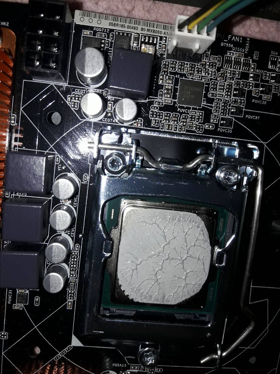

Вижте какво е оставил охладителя на процесора. Това нормално ли е и какво трябва да е това?

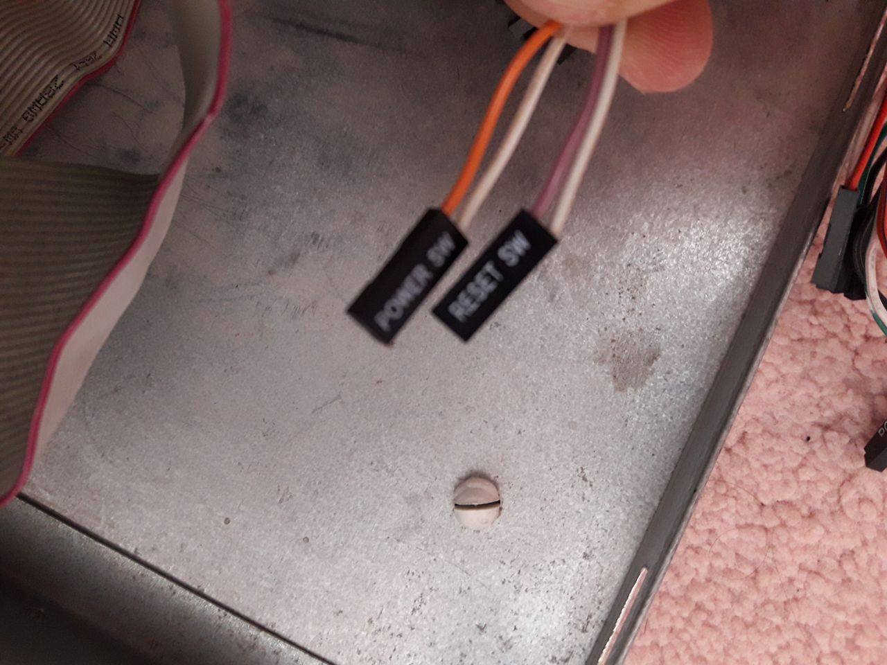

Дай една снимка да видим кое къде си свързал. Процесора внимателно ли го сложи? Там трябва много да се внимава да не се изкривят пиновете на дъното.

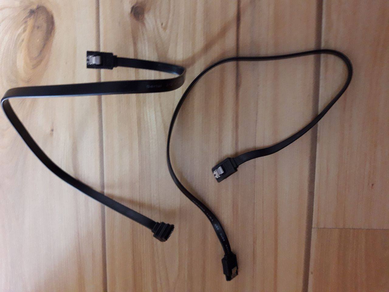

Кабелите са за дискове, да. Въобще завърта ли вентилатора на процесора? Power бутона свързал ли си го? Монитора къде е свързан, на дъното или към външната карта?
А бутона за включване? Поне на тази снимка не се вижда да си го сложил.

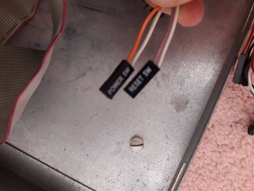

На 17 страница в книжката на дъното е описан изхода на дънната платка. Ако всичко е включено, може да дадеш накъсо PWRBTN# и GND за секунда и компютъра ще тръгне.
ЕДИТ: Ето ти и една снимка на кабелите от кутията. Power SW е бутона за включване.

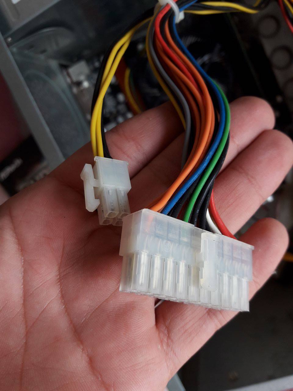

Тези си ги включил правилно. Малката е захранване на процесора, голямата на дънната платка.
Да, това са бутона за пускане и този за рестартиране. Включвай ги и си готов.

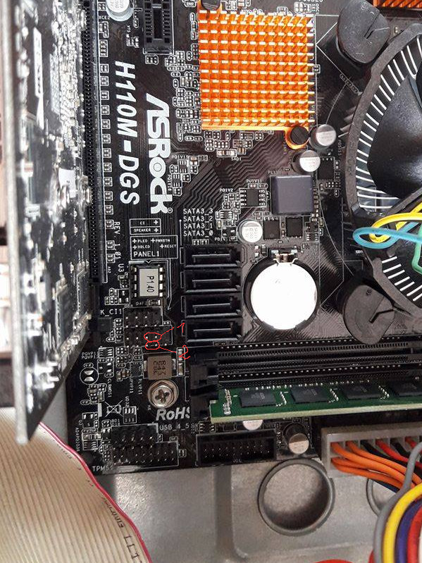

В тази букса, ако не се сещаш къде е на дъното ще ти я отбележа на снимката.
Долу в ляво ли е трябва да е това?

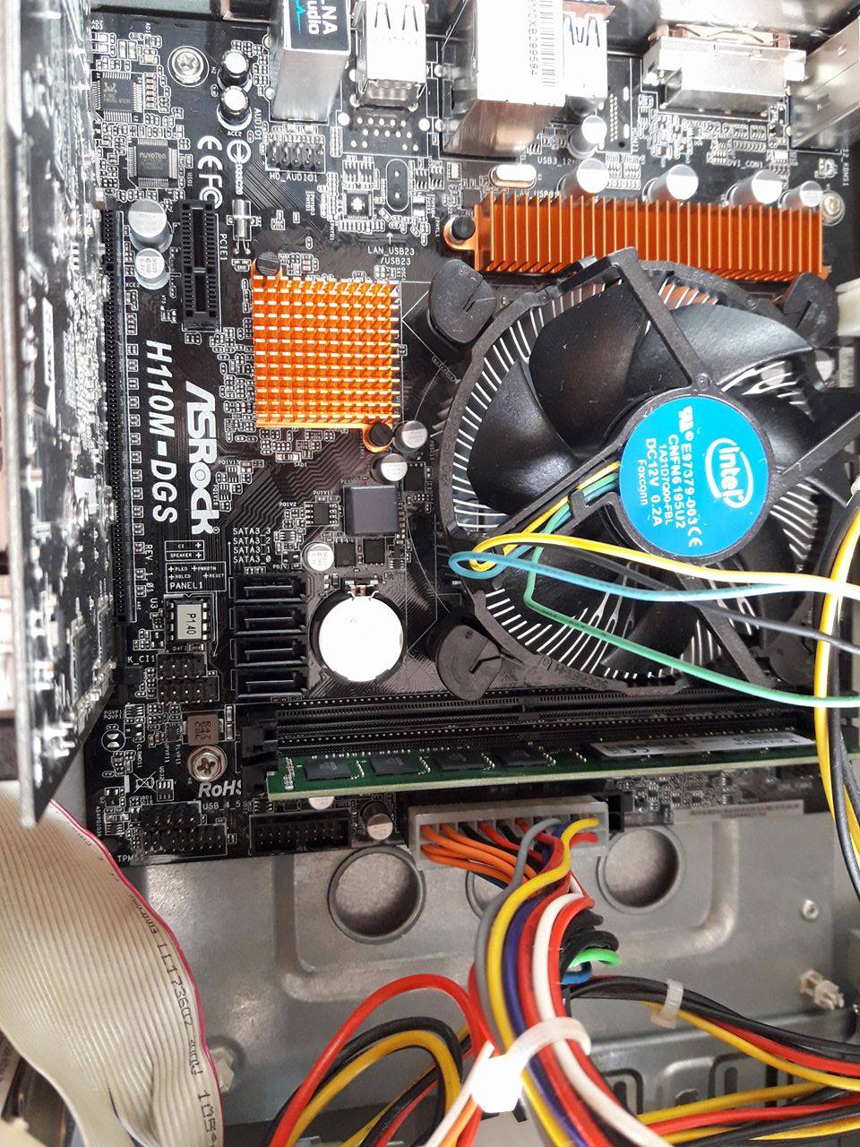

Те по принцип там ли трябва да са си? Или това е, когато не тръгва. А шанс нещо да изгори дали има?
Там трябва да са си за да тръгне.  Няма какво да изгориш.

Термопаста трябва ли да си сложа?
Редактирано от Еркан Ердинчев (преглед на промените)
Не, на оригиналния охладител има залепена термолепенка. Тя е достатъчна.
