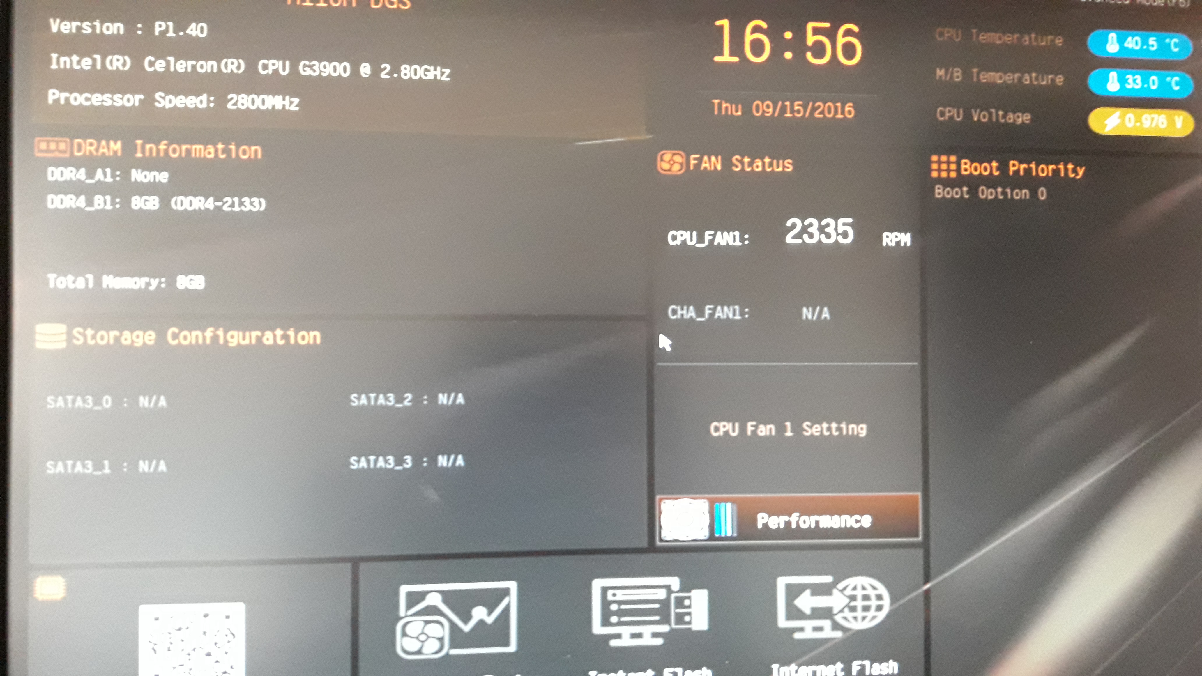

Може и стария кабел да си остане. От диска ти излизат два кабела, като на тази снимка, нали? Червения от снимката трябва да включиш в дънната платка, а другия в захранването. Имаш няколко SATA букси, практически няма значение в коя.
За дъното къде се свързва? На онази снимка вижда ли се от по-рано дето я пратих да оградиш да вида къде е?
Ето това ми излиза, ако някой се чуди.
преди 2 минути, Еркан Ердинчев написа:
Остави няма да барам нищо. Между другото има 2 хард диска.

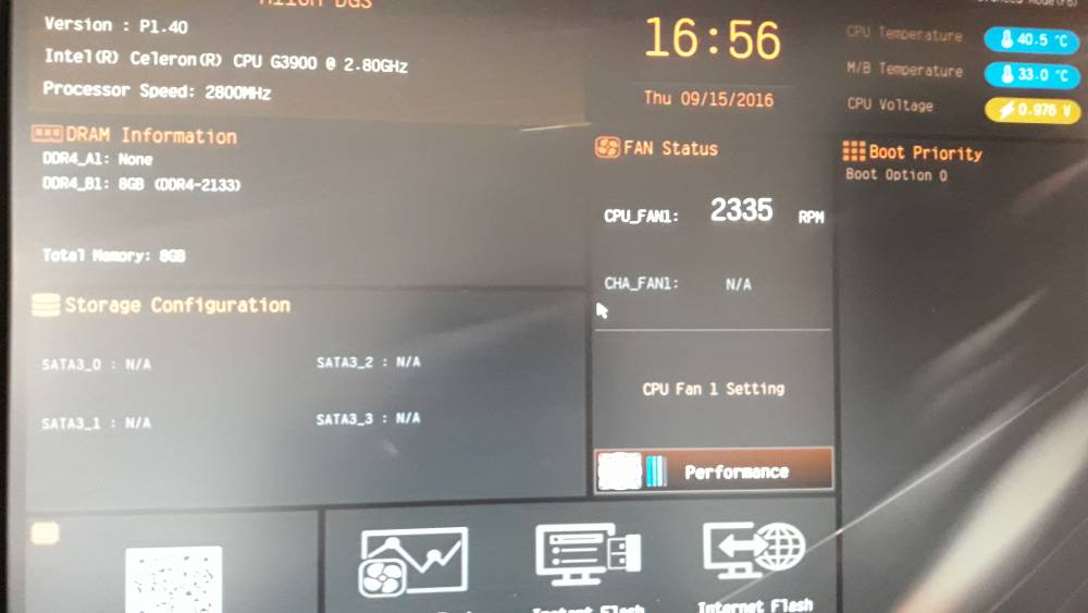

BIOS не разпознава никакъв диск. И сложи паметта на A1.
преди 5 минути, acnekt написа:
ОК. Преместих я.

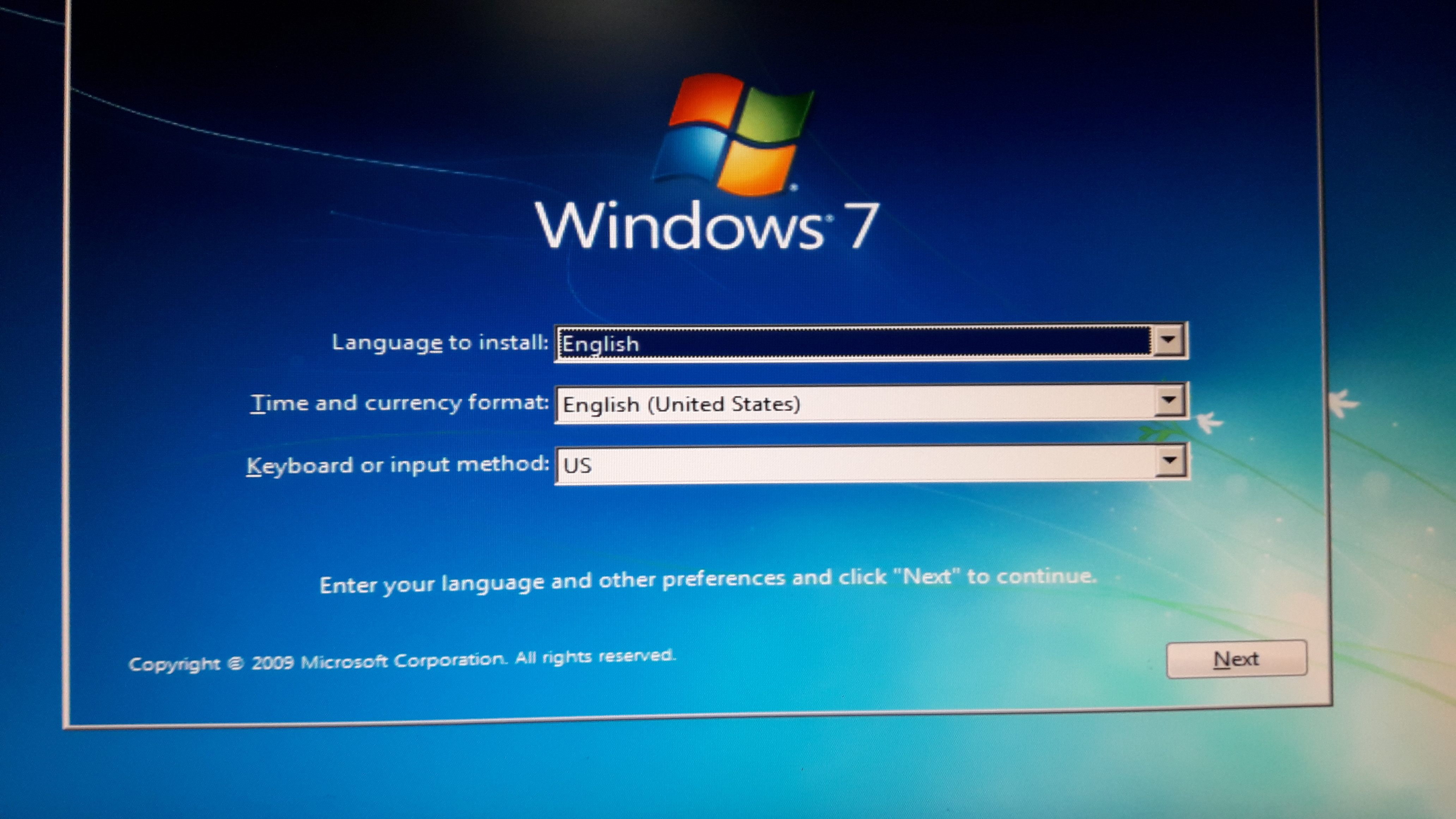

Вкарал съм флашката и още ми излиза:
Bootmgr is missing
Press ctrl alt delete to restart
Да. Смених мястото на флашката и се оправи. Сега друг ми е проблема.
Отначало като си избирам на какъв език да ми е windowsa не ми работят мишката и клавиатурата.
преди 21 минути, Еркан Ердинчев написа:
USB ли е клавиатурата? Виж да не си я сложил в USB 3, обикновено са в синьо USB3 портовете.
преди 3 минути, Еркан Ердинчев написа:
Мн. се нервя... 1 нещо оправям после друго се обърква...
Не го правиш последователно,  а хаотично.
То хубаво после ама тогава как да продължа сега? Не може.
Всичките портове смених и не става.
С опцията Instant flash дали няма да стане? Тя за инсталиране на Windows ли е? За флашката съм използвал Windows dvd usb tool.
Ползвай Windows 10 щом си със Skylake. И най-добре записвай с Rufus - https://rufus.akeo.ie/?locale=bg_BG
Редактирано от Roujin Z (преглед на промените)
Е, за това дъно ти трябва 10-тка. Ще стигнеш до дисковете и ще трябва да качваш драйвери по време на инсталацията.
