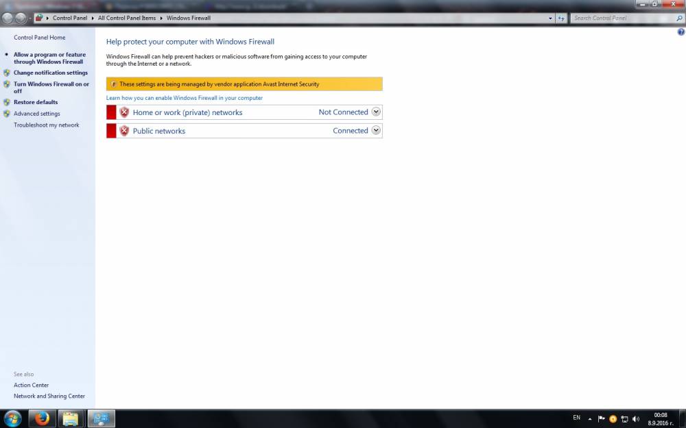

Драйвери на Аваст дават грешки. Махни го както ти казах. Оригинален ли е или от торент?

И Windows Firewall е включен нали имаш Avast Internet Security който си има стена и става конфликт!

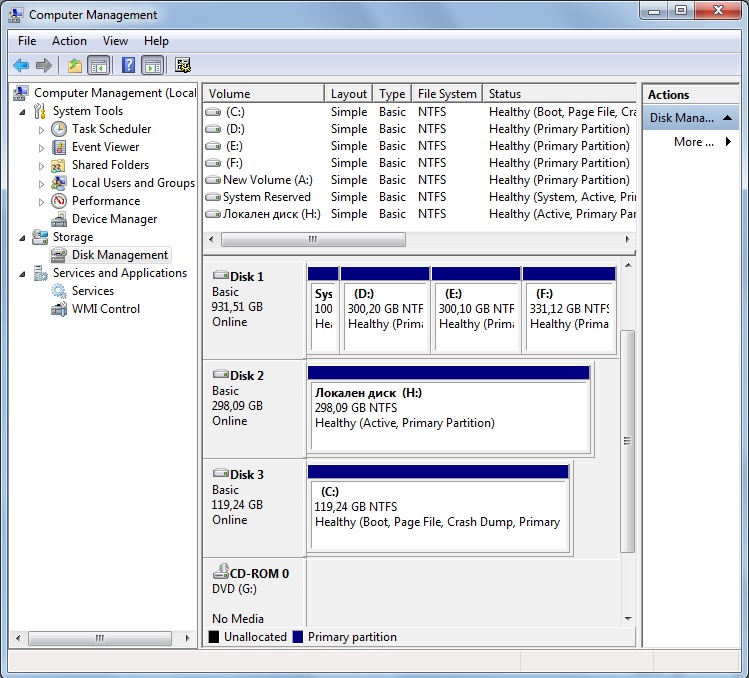

Drive A: и Drive B: бяха едно време за флопита. Почва се от С: и не видях 100МВ резервирано за системата.
100 MB кеш ,НО сега не знам правилно ли е да е създадено на HDD Barracudata ? смисъл като ме питаше за тез 100 MB и дадох "OK" си ги сложи на HDD-то
Така е след Repaira
Там където е С: дял на този диск да е 100МВ резервирано за системата. Аваста щом е от торент хич не те пази. Трябва оригинална антивирусна. Имаш ли важни неща на компютъра. Длъжен съм да го кажа с тези криптовируси новите. Аваста няма те опази и оригинален да беше.Прави си бекъп или да усилиме защитата. За мен и Аваст и Авира и АВГ са средна ръка.

Е ако си решил да преинсталираш всичко отпада! При инсталацията то си задава 100МВ по дефолт над дял С: аз се ориентирам по големината за кой диск става дума. По спомен, че отдавна беше. И защо не 8.1? Надграждано е над 7! Аз нямам проблеми! От десетката се оплакват.

Да по дифолт ама ми ги е сложило на баракудата :D

Щом си нямал проблеми преди едва ли проблема е в това, че резервирано за системата е другаде.
