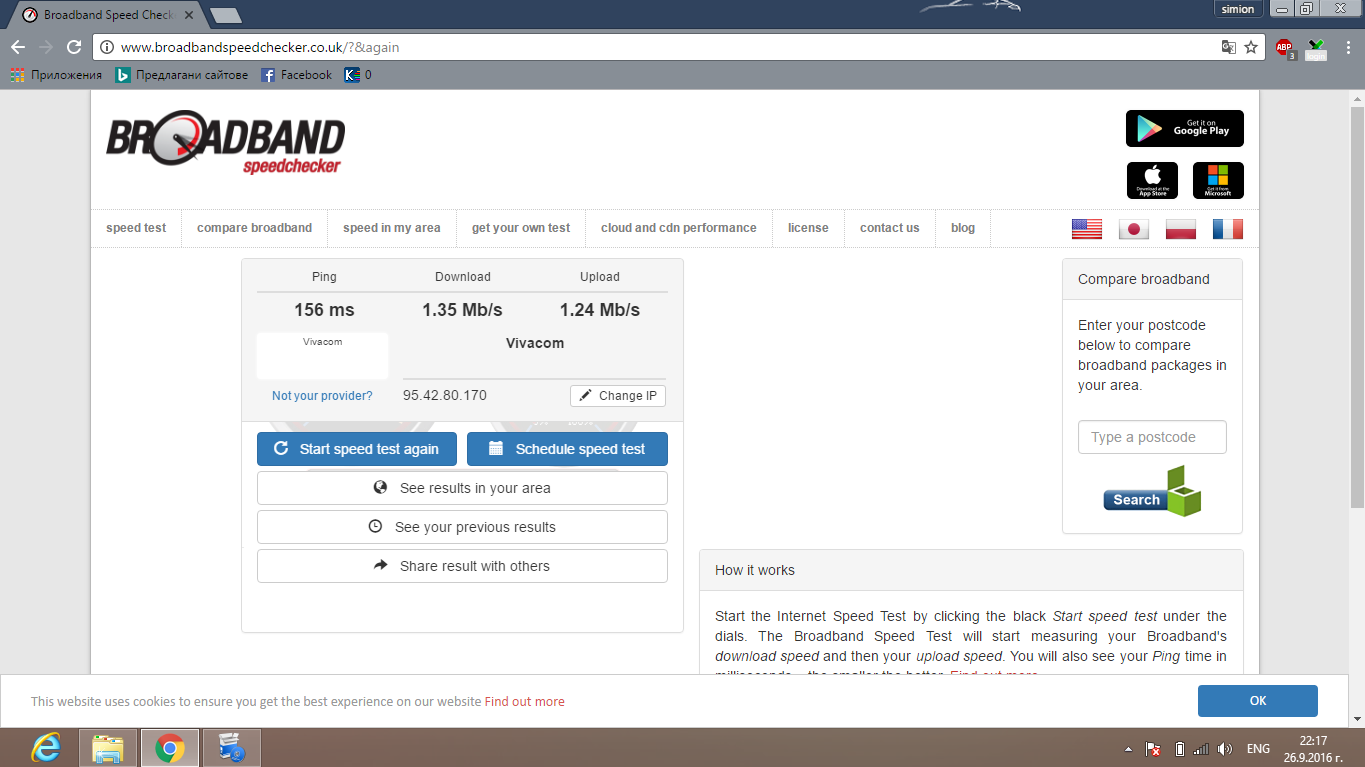

Здравейте! Днес преинсталирах операционната система с юиндоус 8 и инсталирах всички драйвери, даже си ги записвах и на лист, кое какво инсталирам за да съм сигурен че абсолютно всичко съм сложил! Ето и снимка на скоростта на интернета ми! Както виждате всичко е наред и скоростта е чрез Wi - Fi и през 2 стени! Както виждате на снимката и сигнала е слаб! Мисля че всичко е ОК. Ще видим за напред как ще е надявам се да няма проблеми! И като ми изтече договора се махам от виваком! Благодаря на всички

Коя антена е вкарата в монитора??? Никакви шукарийки не може да прави по модем, който е през 2 стени. Стига глупости.

Няма да работи нормално безжичната връзка на модем през 2 стени. Гарантирам го.
