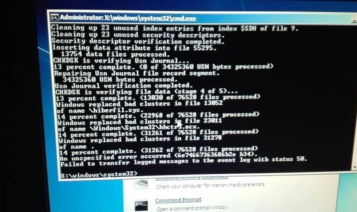

В момента го проверявам през Recovery флашка и написах  chkdsk c: /x /f /r  в конзолата. Чакам да приключи.
Добре, след ~30 часа най-сетне приключи процеса, макар и по не най-добрия начин.
Дали е възможно проблемът да е в харда? Над 24 часа извършва сканирането..
преди 8 часа, incredibl3 написа:
Не само е възможно, а направо си е в него.

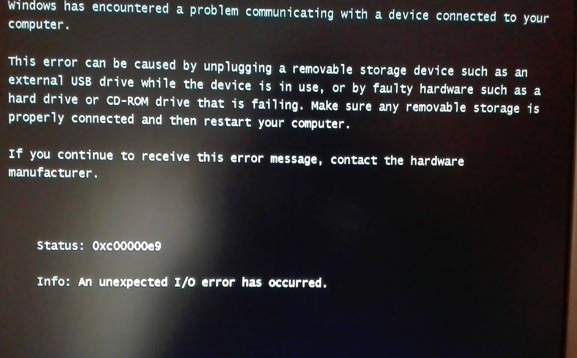

Във Уиндоус не може да се влезе? Систем рестор с диска или сейф мод?
Не зарежда изобщо, дори и в сейф мод. Като се стартира системата нормално, изписва логото на уин 7 и изведнъж се чува шум, сякаш компютърът спира за миг и пак тръгва, не мога да го опиша точно, а и не знам как да го запиша на аудио файл и да го прикача. И както казахте по-горе явно проблемът си е в харда..

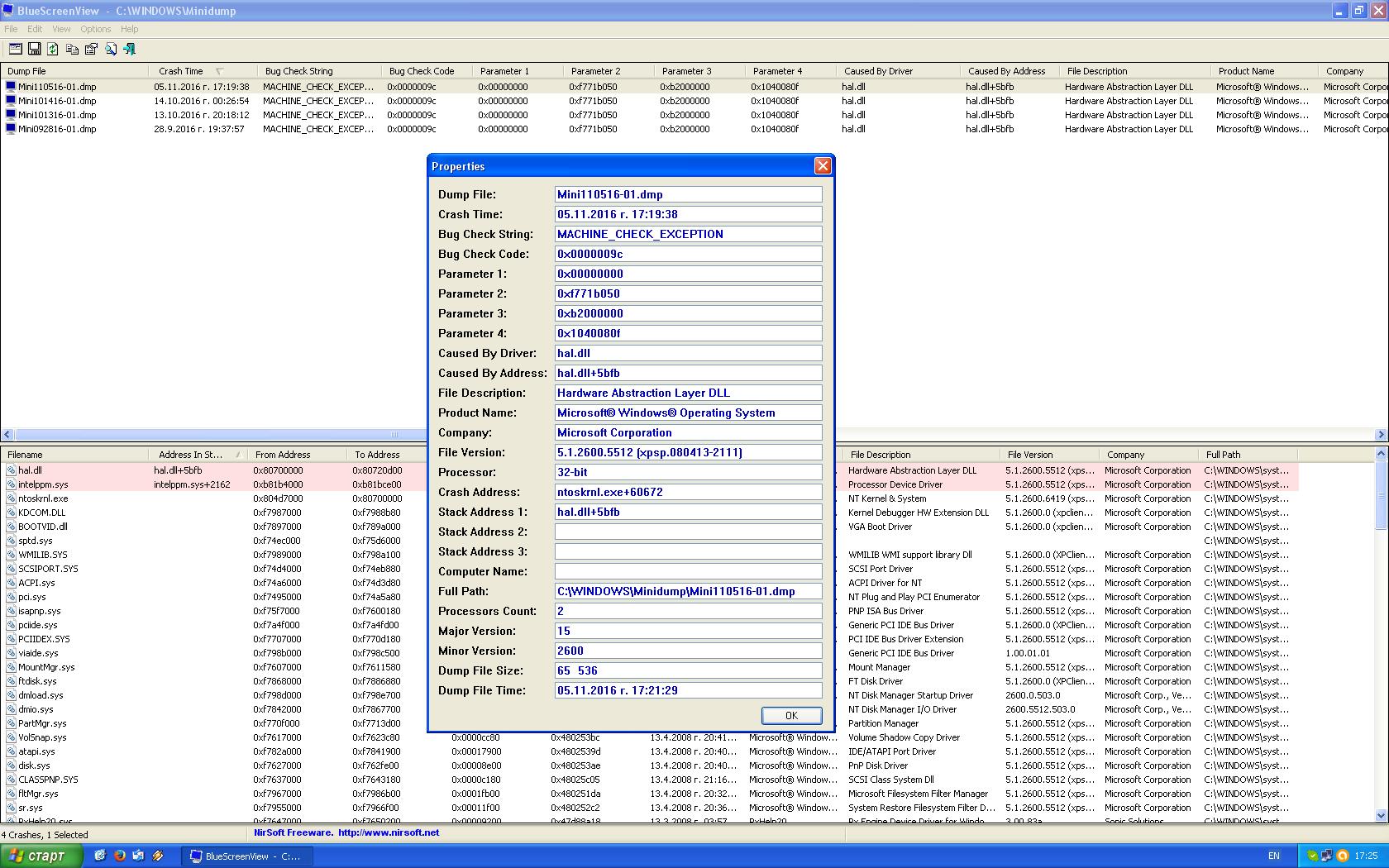

За да не отварям нова тема, пиша в тази. :) От около половин година компютъра ми прави проблем - появява се синия екран и се рестартира. На него има инсталирани 2 ОС (Windows XP SP3 и Windows 7 SP1). Проблема го прави и при двете ОС. Самата конфигурация е около 10-12-годишна, така че предполагам проблема може и да е от "възрастта", което е напълно нормално, но все пак искам да продължа да го ползвам безпроблемно, поне майка ми де, защото аз имам лаптоп, а и съм студент, така че по-рядко съм вкъщи. Винаги съм се грижил за компютъра си, така че отсега казвам - към момента няма подути кондензатори (всъщност преди месец смених един), няма прахоляк, няма вируси, не се ползват тежки приложения. Конфигурацията ми е следната (ако се нуждаете от допълнителна информация, пишете):
Дънна платка - Asus P5VDC-MX
Процесор - DualCore Intel Pentium D 925 3 GHz
Видеокарта - NVIDIA GeForce 7600 GS 256 MB
2 GB RAM памет
Прикачвам и изображение на програмата BlueScreenView.
