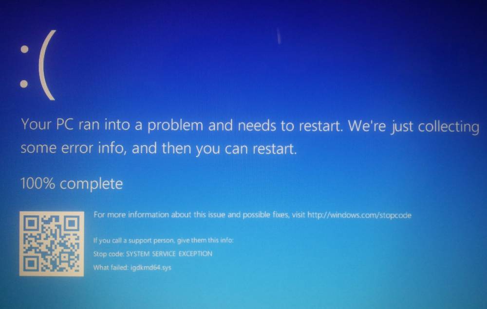

Здравейте, преди няколко дни си взех лаптоп Асус  X556UQ-XX448D Intel Core процесор i5-6198DU  и видеокартa NVIDIA GeForcе 940MX. Понеже не съм много на "ти" със софтуера, а и с идеята да няма проблеми, оставих в сервиза да ми инсталират Windows 10. Появи се обаче следния проблем. Не знам от драйверите ли е от какво е но нямам възможност в момента да го занеса в сервиза и въпроса ми е дали има начин да се справя с проблема. Благодаря предварително
Някой да сканира QR кода (шареното квадратче) и да даде номер на грешка.
Абе по принцип е проблем с Intel видео драйвъра. Влиза се в Safe mode деинсталира се видео картата, без изтриване на файловете и се рестартира.
Ако продължава проблемът, пробвай да използваш
Intel Graphics Driver 15.40.26.4474
или
Intel Graphics Driver 21.20.16.4552
преди 10 минути, ExaFlop написа:
в една от бета версиите имах точно този проблем и странното беше, че след показване на този екран, започна да брои, рестартира се и се оправи сам като инсталира VGA драйвър
преди 7 минути, дръндю написа:
С този драйвър не може да ползва пълната функционалност на видеокартата.
преди 3 минути, ExaFlop написа:
така е, но на него не му трябва друг, тъй като ползва NVIDIA GeForcе 940MX...ъ-ъ-ъ...тъй де, втора графична карта

то си го пише ве , lgdkmd.sys или   lgdkmd64.sys

Ако искаш да виждаш кода на грешката  си добавяш запис в регистратурата в ключ:
HKEY_LOCAL_MACHINE\System\CurrentControlSet\Control\CrashControl
се добавя DWORD DisplayParameters и се задава стойност 1
Или от cmd с админски права се изпълнява
reg add "HKLM\System\CurrentControlSet\Control\CrashControl"  /f /v "DisplayParameters" /t REG_DWORD /d 1
и се натиска Enter
Рестартира се компютърът.
