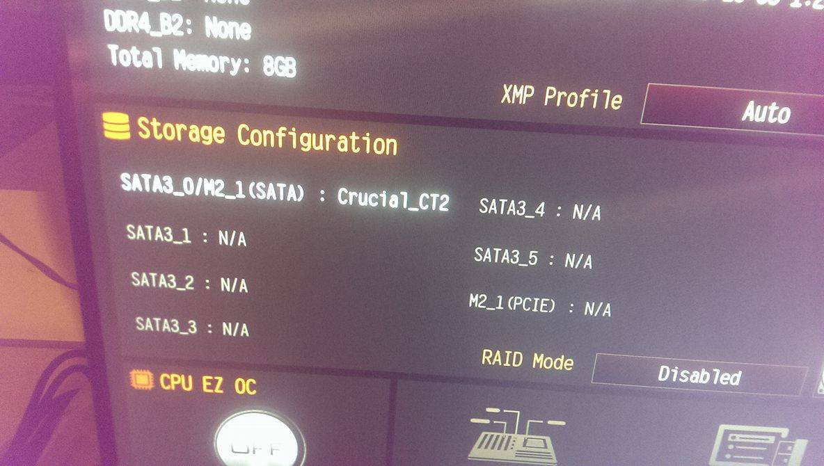

Изчетох всичко което сте написали и като че ли ми стана още по-объркано,и да видях упътването от AsRock за инсталирането на Windows 7.Но си мисля че е по-добре да ми зададете конкретни въпроси на които да отговоря,че снощи заспах а отговори са се трупали и трупали,та ми стана едно объркано.Понеже не съм много разбирач по тези неща все още,ще копирам направо от описанието на дъното.M.2 SSD-то Crucial MX300 275GB е инсталирано във туй нещо ( 1x M.2/M-Key (PCIe 3.0 x4 + SATA - M.2 22110/2280/2260/2242/2230) ),флашката е Sony USB 3.1 Gen 1,снощи направих буутващият се Windows 7 със Windows 7 USB DVD Download Tool,и докато пробвах да инсталирам флашката беше поставена във предният USB 2.0 порт.Във BIOS Crucial-ката се показва но като се стигне до инсталатора и във кой дял трябва да инсталирам ОС-а казва че не намира нищо.Извинете че ви занимавам да ми обяснявате едва ли не наново и като на бавно развиващ се,но досега не съм имал допир до такива неща,даже за първи път ползвам USB със което да инсталирам Windows.
Можеш ли да направиш снимка до къде стига процесът?
преди 8 минути, ExaFlop написа:
Даже клип ще направя набързо,че имам да взимам душ и малко задачки за вършене свързани със личният ми живот.

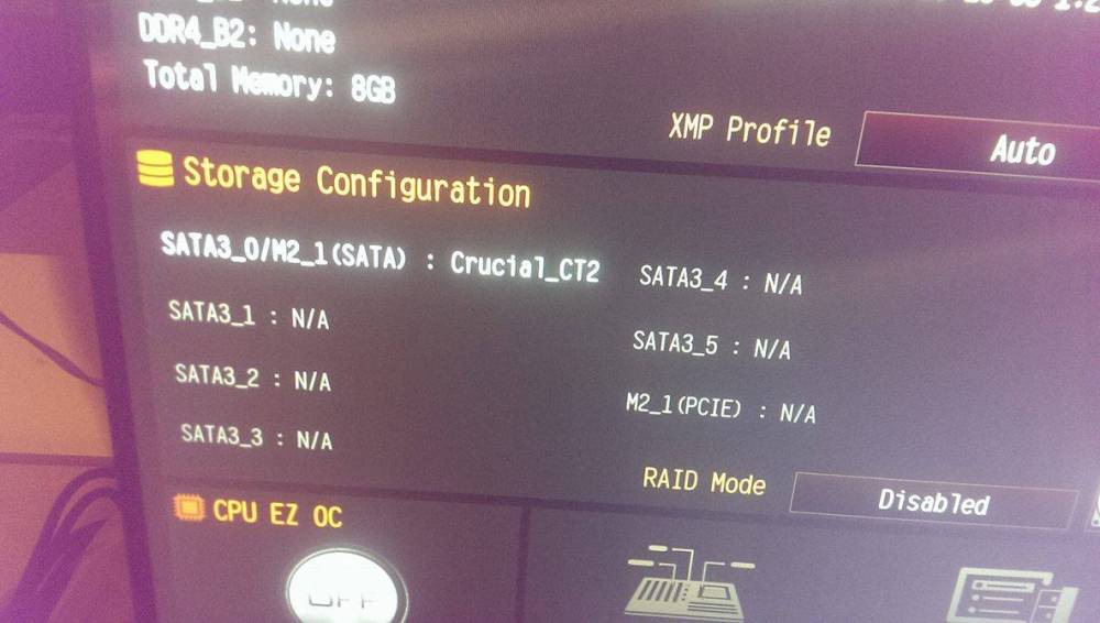

ДЕто го клипчето,а и ще прикача как BIOS вижда M.2 SSD-то.А аз излизам за около два,три часа и се прибирам.
