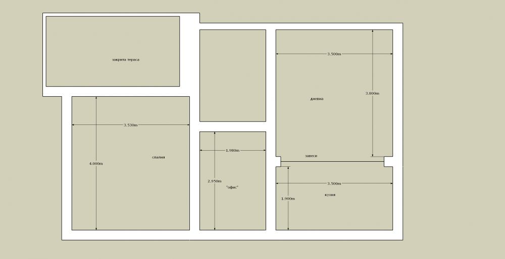

Къщата е малка - както се вижда от схемата и ми се струва, че разпределението на стаите не е много удачно. Това обаче не мога да променя. В града има някаква газова мрежа, но като съм слушал от хора колко пари ще трябват - колкото за котела, още толкова поне - за включването. И ми се струва, че всяка година напролет намаляват цената на газта, а наесен я вдигат. По принцип мисля да взема климатик - за дневна/кухня, спалня и моят "кабинет" - разбрах, че ще трябват два климатика(може би с общо три вътрешни тела). Мисля си - ако трябва ще дам повече пари, но да върши работа и за отопление. Иначе понеже предпочитам да ми е топло, а не да ми е студено ;) - ще си казвам: досега съм карал така - като ми стане твърде топло лятото - пускам си вентилатора. В друга тема за климатици четох коментар, че някакъв модел имал електрически нагревател за размразяване на външното тяло и това доста вдигало разхода. Не са ли всички климатици така? Разбрах, че според цената общо взето се гарантира работа до определени минусови температури.
Относно споменатата от мен камина - от сайта biootoplenie.com - Solara 6 kW. Пишат, че може да отоплява до 50 кв. м.

Къщата е от плътни тухли за горния етаж и камъни за полуподземния етаж(необитаем засега). Скоро сложихме изолация - 8 см стиропор. Пода и тавана са гредоред/дъски.

Изглежда интересно, но в моят случай е трудно за реализиране. Стаите са малки и почти навсякъде има мебели. Засега най-удачно ми се струва климатик и за извънредни ситуации(спиране на тока или голям студ) - печките. Засега нямам други въпроси по темата.
П.П. Пишат, че при температурна разлика -25 - +20 градуса за изолирана стая се изразходват по 20 Вата на куб. м. Струва ми се прекалено хубаво. Трябва да изровя таблиците по термодинамика и да видя да не се окаже, че чисто теоретично за затопляне на 1 куб. м въздух ще трябват повече от 20 Вата.:) Някъде видях за климатици да пише около 70 Вата/куб. м за отопление.
