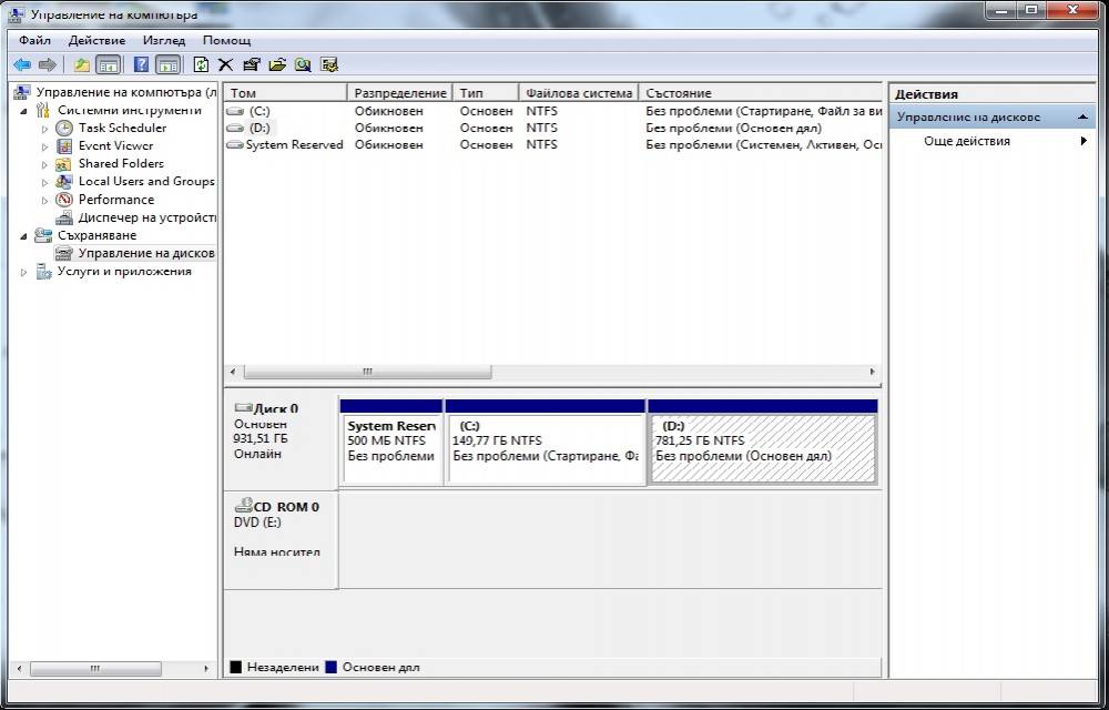

Един приятел се занимава с видео заснемане на сватби, кръщенета и всякакви тържества. Донесе ми компютъра си защото му изчезвало свободното пространство в системния дял С:/
Почистих с PrivaZer и вече има около 31 гигабайта свободно място. Всички видео и аудио файлове са му в дял D:/ и не знам защо от 150 гигабайта му бяха останали 5, а след почистването 31 гигабайта. Всичкия му инсталиран софтуер най.много да е около 50 гб., и няма нищо друго в системния дял С:/
Проверено е за вируси с Аваст и МБАМ и не са открити такива. Уиндоуса е 7-ца ултимейт 64 бита. Процесора е Inel Xeon E5-1607 0, а рам паметта е 28 гигабайта. Според мен би трябвало да има поне 80 до 100 гигабайта свободни от 150 заделени за дял С:/ но се губят някъде. Не би трябвало да има остатъчни файлове след почистването с PrivaZer, но е възможно да не е почистено в дълбочина. Въпреки това ме интересува дали ще мога да преоразмеря дяловете и системния да стане 500 гигабайта, а останалите до единия терабайт да са за дял D:/ без да се налага преинсталиране. Възможно ли е това и как да го направя? Инсталирана е и програмата EaseUS Partition Master 11.8 но не открих как да увелича пространството на дял C:/,  а дял D:/ мога да го свия до 500 гб. Но след това не ми позволява заделеното да го добавя към системния дял С:/ Прилагам скрийншон на таблицата с дяловете:

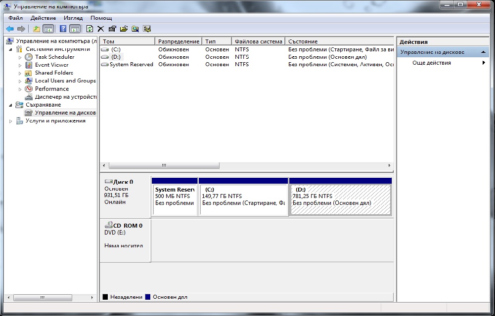

От тук също свивам дял D:/ до 500 гигабайта, но опцията за разширяване на системния дял е неактивна и не мога да ги добавя нужните гигабайти към него.
Надявам се с ваша помощ да се справя, че доста се рових из нета, но не открих как точно да го направя това.

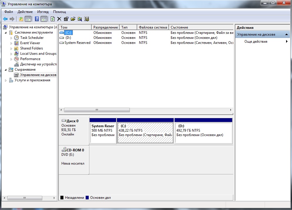

Глупости! Не е нужно да триеш втория дял, за да добавиш към системния колкото гиги искаш.
Бако написал си, че имаш инсталирана програмата "Партишън Мастер" на EaseUS.
Хвърли едно око тук (обяснено е подробно и то с картинки): Resize/Move Partitions with Free Partition Resizer
Не е сложно и вярвам, че ще се справиш, а и може да бъде полезно за тези, които не са го правили. ;)

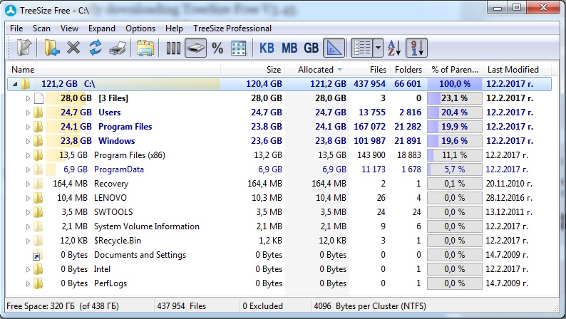

https://www.jam-software.com/treesize_free/
Изтегли zip файла разархивирай го в папка и стартирай като админ ексето и погледни какво има на дял C:/

Искренно благодаря на @bmvtooo
Линка който ми даде свърши перфектна работа и сега дяловете изглеждат така:

Това е всичко което показва въпросната програма?

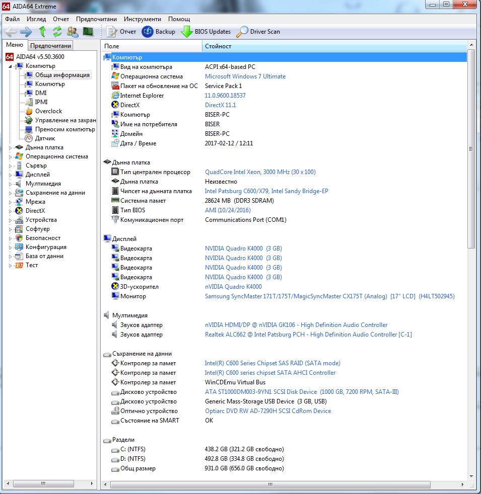

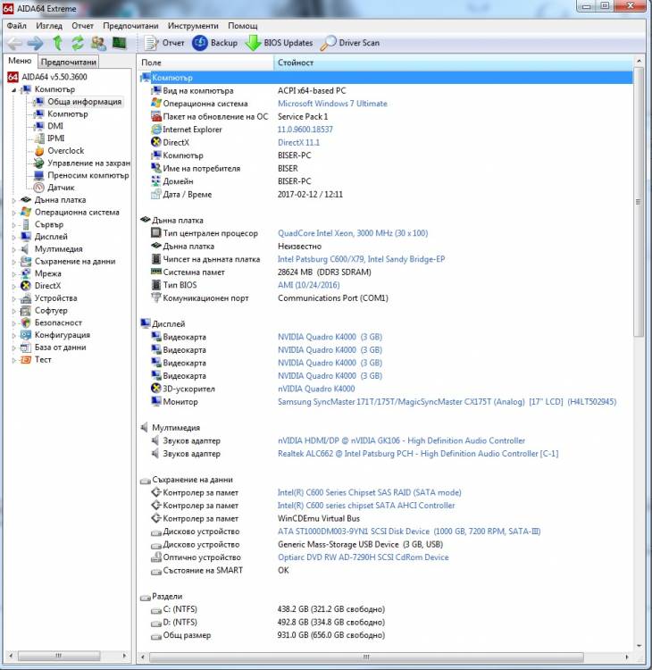

Това е информация от Aida за системата:
Сега остава да разбера как да направя това пренасочване на папките за което спомена @ExaFlop
преди 4 минути, bakottv написа:
Разгърни папка Users, за да може да се конкретизира разпределението на заетите 24.7GB
Такъв огромен дял за системен е безсмислен.
Заетите гигабайти ги показва в Pagefile.sys и сигурно трябва да се почисти. Не го ли чисти обаче PrivaZer програмата? Обаче като преместих папките ми направи впечатление, че папка документи е 22,9 гигабайта (останалите бяха някакви мегабайти).

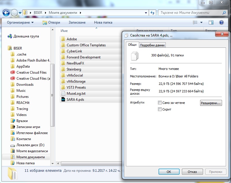

Защо "цопна" този прозорец със свойството на Sara 4 върху данните за заетото място?
Премести папка sara4.pds на диск D:
Отвори cmd като сдминистратор и постави следния текст:
mklink /D "%userprofile%\documents\Sara 4.pds" "d:\Sara 4.pds"
и натисни Enter.
ПП Хм, виждам, че пише за папката, че е в папка D:\Biser All Folders
Действително пренасочена ли е? Защото няма стрелка за пряк път.
